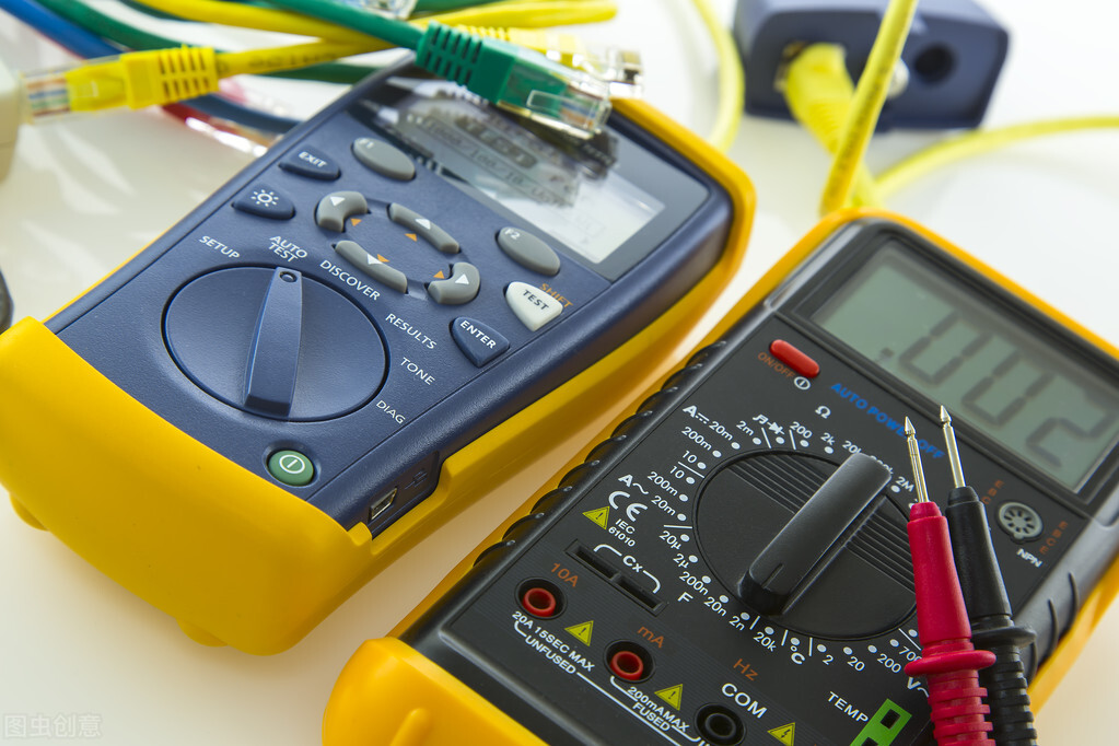

我们都知道汽车上有很多线束,例如CAN线、K线、LIN线及电源线等,为防止高电压接入线束而导致设备损坏,确定CAN总线引脚电压值为实现后续功能做准备是十分必要的。下面就为大家讲述如何使用USBCAN分析仪和万用表确定CAN总线引脚。
利用万用表排除其他总线
首先我们使用排除法将明显不是CAN总线的排除掉。我们取某一总线上引脚进行测量,使用万用表调至电压档位20V,万用表一端接触引脚端,另一端接信号地,测量两端电压值,测得为11.87V(注意:>=5V为非CAN线),判断是其他总线。同理依次测量每个线的引脚,即可通过排除法,排除掉一些明显不是CAN总线的。
