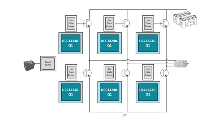

分布式电源架构可为每个栅极驱动器分配一个与其靠近的专用的、本地的、方便调节的偏置电源,以满足电动汽车应用环境中的可靠性要求,因此可以提供冗余并提高系统对单点故障的反应能力。例如,如果与栅极驱动器配套的其中一个偏置电源失效,其他五个偏置电源及其配套的栅极驱动器仍可正常运行。如果六个栅极驱动器中有五个仍可正常运行,电机便能以良好的控制方式减速和关闭,或者可能继续运行。使用这种电源系统设计,车辆中的乘客甚至都不会意识到出现问题。
外部变压器偏置电源(如反激式和推挽式控制器)很高、很重且占用面积较大,阻碍了分布式架构在轻型电子设备中的使用。电动汽车电源系统需要更先进的器件,即更小的集成变压器模块,例如UCC14240-Q1隔离式直流/直流偏置电源模块,它可将变压器和元件集成到一个经优化的、具有低高度的平面磁性元件模块解决方案中。
将平面变压器集成在集成电路尺寸的封装中,可以大幅减小电源系统的尺寸、降低其高度并减轻其重量。UCC14240-Q1集成了变压器和隔离,可提供简单控制和较低的初级到次级电容,提高密集和快速开关应用中的共模瞬变抗扰度(CMTI)。将初级和次级侧控制与隔离完全集成,可在一个器件中实现稳定的±1.3%隔离式直流/直流偏置电源。通过实现1.5W的输出功率,甚至在高达105°C的温度下也是如此,UCC14240-Q1可以为分布式架构中的栅极驱动器供电,如图2所示。
 pYYBAGGKRE2AAopKAADCxtutx-M462.png?imageView2/2/w/550
图2:使用UCC14240-Q1的电动/混动汽车牵引逆变器中的分布式架构
