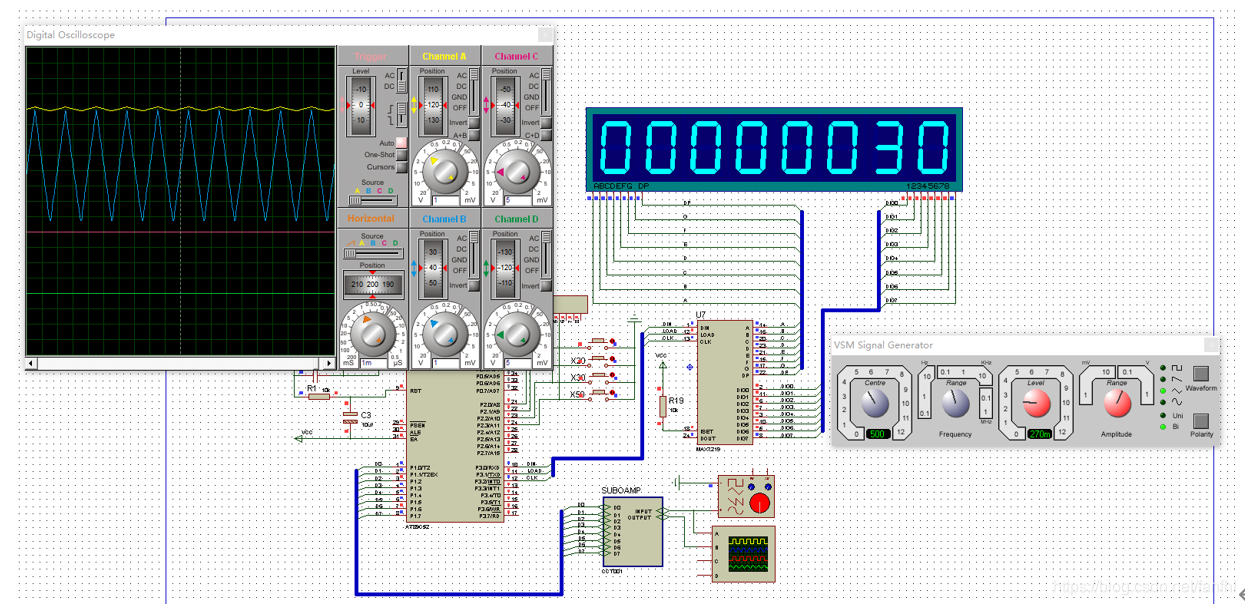

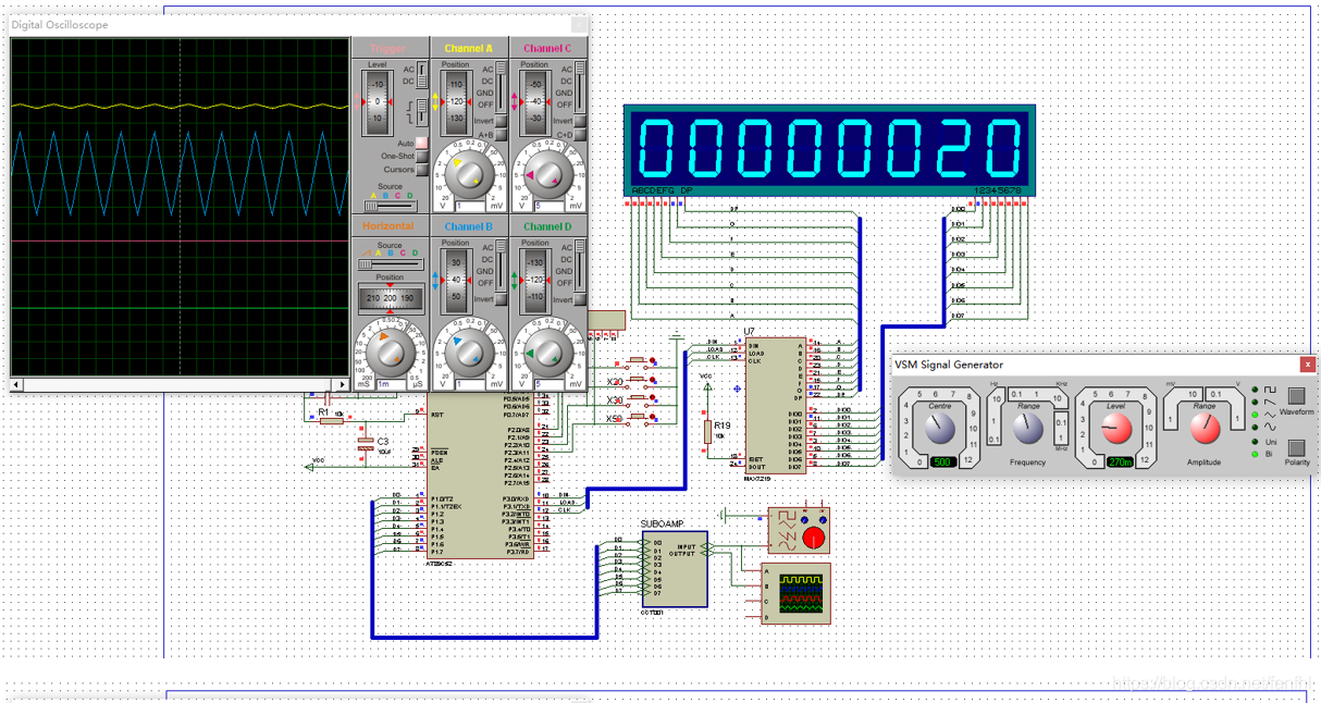

仿真图: 基于数码管显示,具有方波 正弦波 三角波 锯齿波放大功能,放大倍数支持1倍20倍30倍50倍放大

程序设计
#include
#include
sbit sbF1 = P2 ^ 0;   //不进行放大处理
sbit sbF20 = P2 ^ 1;  //放大20倍
sbit sbF30 = P2 ^ 2;  //放大30倍
sbit sbF50 = P2 ^ 3;  //放大50倍
sbit sbDIN = P3 ^ 0;                        //MAX7219的数据引脚
sbit sbLOAD = P3 ^ 1;                      //MAX7219的控制引脚
sbit sbCLK = P3 ^ 2;                       //MAX7219的时钟引脚
//显示缓冲区定义
unsigned char Disp_Buffer[8]=            //MAX7219的输出缓冲
  0,0,0,0,0,0,0,0
unsigned char Disp_Buffer1[8]=            //MAX7219的输出缓冲
  0,0,0,0,0,0,0,1
unsigned char Disp_Buffer20[8]=            //MAX7219的输出缓冲
  0,0,0,0,0,0,2,0
unsigned char Disp_Buffer30[8]=            //MAX7219的输出缓冲
  0,0,0,0,0,0,3,0
unsigned char Disp_Buffer50[8]=            //MAX7219的输出缓冲
  0,0,0,0,0,0,5,0
void DelayMS(unsigned int ms)              //毫秒级延时函数
unsigned int i,j;
for( i=0;i for(j=0;j<1141;j++);
//写MAX7219函数,Addr为MAX7219的内部寄存器地址,Dat为待写入的数据
void Write7219(unsigned char Addr,unsigned char Dat)
  unsigned char i;
sbLOAD = 0;
for(i=0;i<8;i++)                               //先送出8位地址
sbCLK = 0;                                   //时钟拉低
Addr <<= 1;                                  //移位送出地址
sbDIN = CY;                                    //送出数据
sbCLK = 1;                                   //时钟上升沿
_nop_();
_nop_();
sbCLK = 0;
for(i=0;i<8;i++)                              //再送出8位数据
sbCLK = 0;
Dat <<= 1;                                  //移位送出数据
sbDIN = CY;
sbCLK = 1;
_nop_();
_nop_();
sbCLK = 0;
sbLOAD = 1;
//MAX7129的初始化函数
void Initialise7219()
  Write7219(0x09,0xff);                 //编码模式寄存器
Write7219(0x0a,0x07);                 //显示亮度控制
Write7219(0x0b,0x07);                 //扫描控制
Write7219(0x0c,0x01);                 //关闭模式控制寄存器设置
void  Wobbling ()   //延时程序防止按键抖动
  unsigned int i;
  for(i=0;i<1000;i++);
void main()
  unsigned char i;
Initialise7219();                     //首先初始化MAX7129
DelayMS(1);                         //延时1毫秒
  for(i=0;i<8;i++)
Write7219(i+1,Disp_Buffer[i]);      //将显示缓冲区内的数据循环送出
  P1 = 0x00;    //初始化端口
  P2 = 0xFF;
  P1 = 0x11;   //再不按键的情况下默认为不进行放大处理
  while(1)
  if (sbF1 == 0) //判断是否按下按键
    Wobbling();   //时间延时程序,软件防抖动
    if( sbF1 == 0)  //确定按下按键
      P1 = 0x11;   //放大1倍
      for(i=0;i<8;i++)
    Write7219(i+1,Disp_Buffer1[i]);      //显示放大1倍
  if(sbF20 == 0)  //判断是否按下按键
    if(sbF20 == 0) //确定按下按键
      P1 = 0x22;   //放大20倍
      for(i=0;i<8;i++)
    Write7219(i+1,Disp_Buffer20[i]);      //显示放大20倍
  if(sbF30 == 0) //判断是否按下按键
    if(sbF30 == 0) //确定按下按键
      P1 = 0x44;   //放大30倍
      for(i=0;i<8;i++)
    Write7219(i+1,Disp_Buffer30[i]);      //显示放大20倍
文件仅供参考
链接:https://pan.baidu.com/s/1Ro5Ryg7k_E4AuBsxYmeQdA
提取码:cxa5
