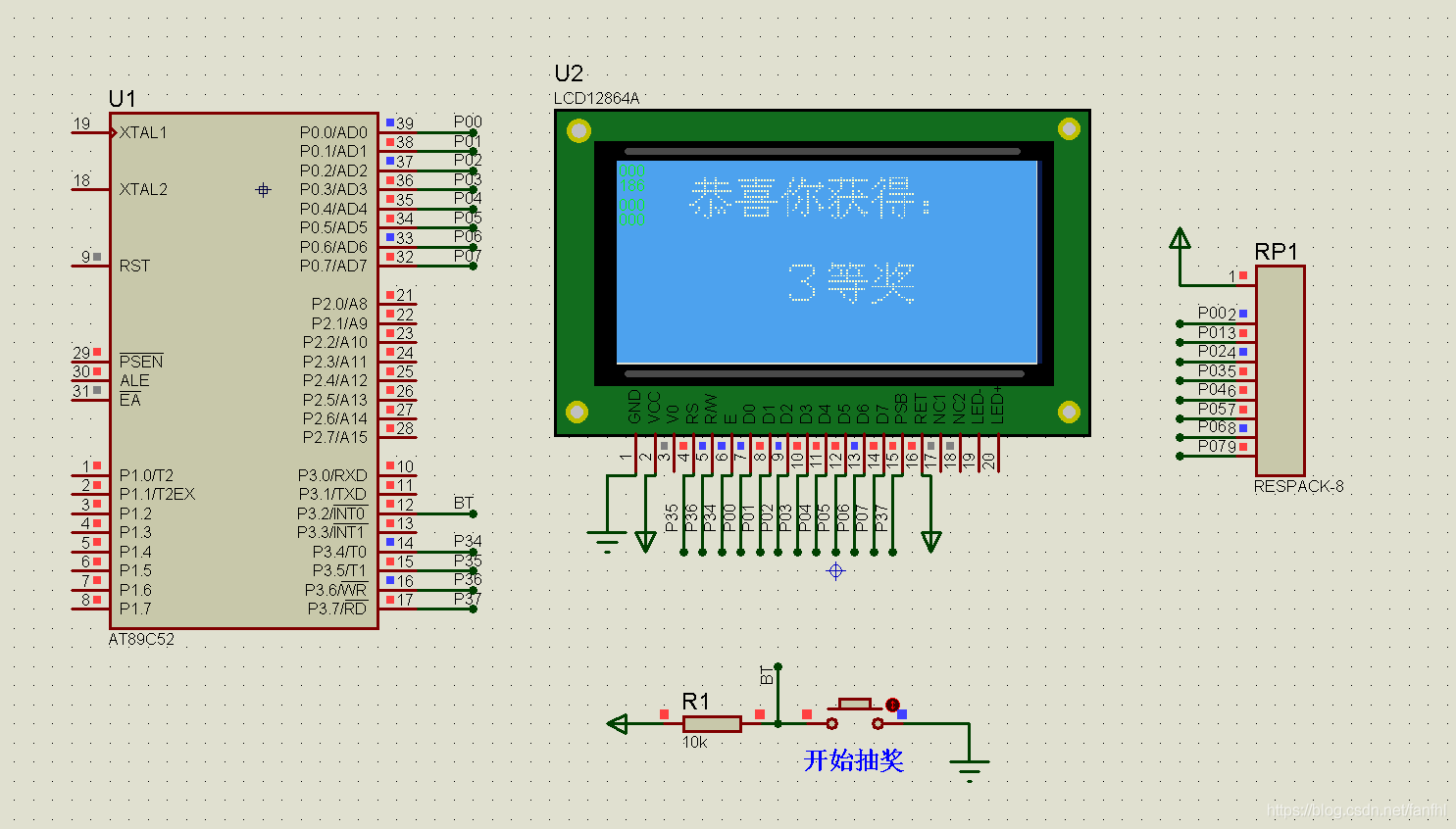

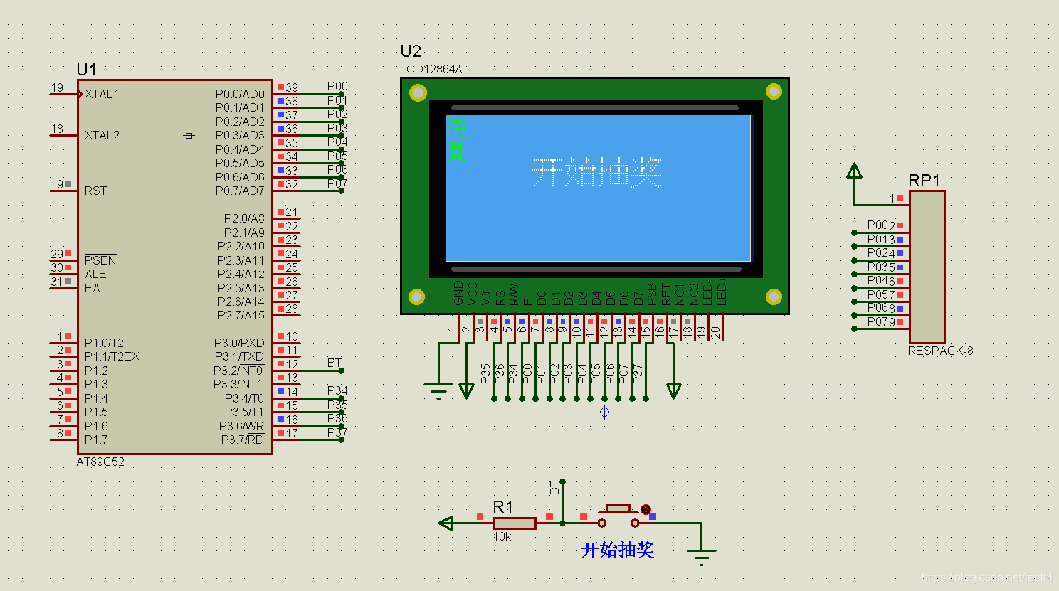

硬件设计
仿真图:
基于C51处理器,显示器基于LCD12864,通过一个按键开始抽奖,随机抽奖有谢谢参与 三等奖 二等奖 一等奖 特等奖
在这里插入图片描述在这里插入图片描述
代码设计
