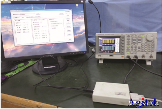

使用泰克任意波形发生器可以产生各种形式的任意波形,但信号发生器通常驱动能力有限,在输出幅度和输出形式上也可能无法达到要求。因此泰克和方案合作伙伴共同开发了串行总线故障信号模拟选件。它包括运行在 PC 机上的串行总线故障信号模拟软件和信号隔离和电平适配器。

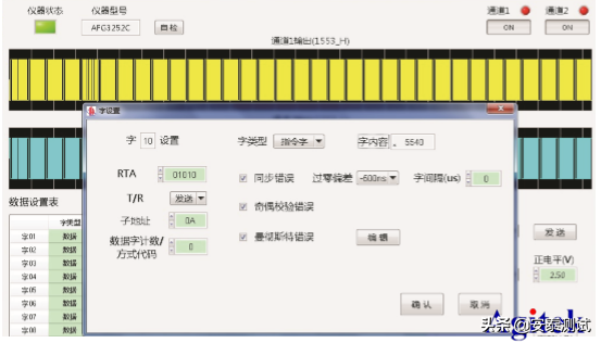

串行总线故障信号模拟软件可以控制任意波形发生器方便地产生用户所需的串行总线通讯故障信号,模拟总线上出现的通讯错误;信号隔离和电平适配器将任 意波形发生器产生的信号转换为符合总线电气要求的电平,并提供电气隔离的保护功能。总线故障信号模拟选件可以使用户产生应用中不易出现但致命的总线通讯错误情况,从而加深对总线通讯过程的理解,并设计更加安全的总线(设备)系统故障处理机制。

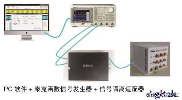

泰克科技与合作伙伴基于信号发生器产品提供了串行总线模拟仿真方案,无论是通用的RS232总线,还是有特定应用场景的CAN、FLEXRAY,1553B总线, 都可以使用泰克函数发生器,配合专用的信号隔离适配器,在软件控制下产生相应的总线信号,并模拟各种总线故障条件下的输出,信号隔离适配器可以将函数发生器的输出端与被测设备进行隔离,并增大信号的输出驱动能力。同时可以根据被仿真信号的特点, 改变信号的输出形式 ( 比如单端信号转差分信号 )。

串行总线故障模拟方案

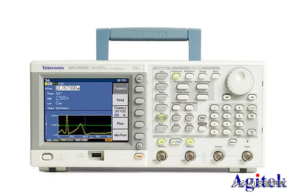

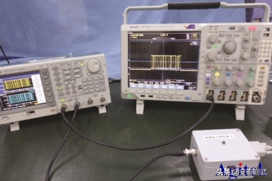

使用泰克信号发生器AFG3000 系列配合信号隔离适配器产生 CAN 信号,信号隔离适配器可以将AFG 3000 产生的模拟信号转变为符合 CAN 标准的差分信号进行输出。
软件可以对1553B 总线协议中的任意字节内容进行设置和故障模拟(包括同步错误,奇偶校验错误和曼彻斯特编码错误)。

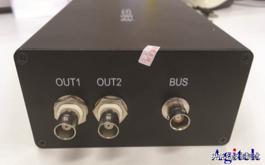

信号隔离适配器的输出端口,BUS口为三同轴接口,可以直接输出差分信号,OUT1/OUT2可以与示波器连接进行信号观测。
使用MDO 3000示波器的串行总线解码功能对产生的总线信号进行解码检验

AFG3000 系列泰克函数任意波形发生器
