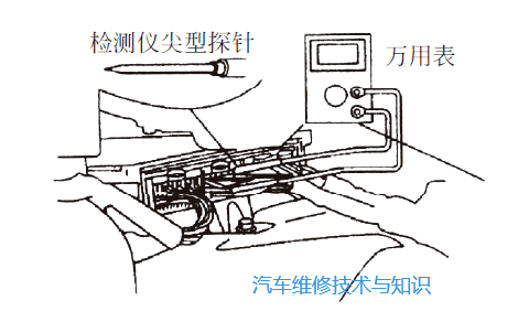

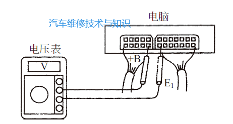

④ 必须在电控单元和线束连接器(插头)处于连接的状态下测量微机各端子的电压,并且万用表的测笔应从线束插头的 导线一侧插入,测量各端子的电压(下图)。

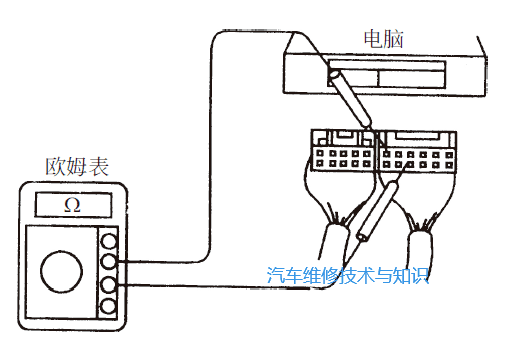

⑤ 测量ECU各端子电阻时,应在 关闭(OFF)点火开关、 拆下ECU的线束连接器时进行,否则会损坏ECU,如下图所示。

⑦ 在检测时,应先将电控单元连同线束一同拆下,在线束连接器处于连接的状态下,按检测数据表中的顺序,分别在点火开关关闭(OFF)、打开(ON)及发动机运转状态下,测量电控单元各端子与搭铁端之间的电压。也可以拆下电控单元线束连接器,测量各控制线路的电阻,从而确定控制线路是否正常(下图)。

1.电控单元(ECU)各端子间电压的测量方法
① 蓄电池电压应在11V以上,否则应进行充电,然后再测量。
② 拆下ECU,但应保持线束连接器与电控单元在连接的状态下进行电压检查。
③ 应使点火开关在“ON”位置。
④ 应使万用表笔从线束连接器侧向插入,或用大头针插,测量ECU各端子与搭铁间的电压。
⑤ 测量结果应与标准值比较,若测得的电压与标准值基本相符,表明电控单元工作正常;若某一脚或几脚数值偏差较大,相对误差大于20%,则应怀疑ECU是否损坏;若电压有误差但差别不是太大,此时不妨再配合测电阻或电流来做进一步判定。若与标准值差别很大,说明ECU或控制线路有故障。
2.电控单元(ECU)各端子间电阻的测量
ECU线束上各脚对地的标准阻值一般也是通过手册或实际检测而得,该阻值分开路和在路电阻。显然,由于外围元器件的影响这两种阻值是不同的。每一脚的电阻又包含正向电阻和反向电阻。在确定各引脚电阻时,都须指明是红表笔接地还是黑表笔接地。
若ECU内部某些元件断路或击穿,可通过测量ECU线束上各脚对地间的电阻来判定。
① 从车上拆下ECU并拆下导线连接器。
② 用万用表测量导线连接器各端子间的电阻值。注意不要触碰电控单元的接线端子,应将测笔从导线侧插入导线连接器中测量。
③ 将测量电阻值与标准值比较,以便确定ECU控制线路工作是否正常。
该电阻值分开路和在路电阻。显然,由于外围元件的影响,这两种阻值绝对不同。每一脚的电阻又包含正向电阻和反向电阻。在确定各引脚电阻时,都需指明是红笔接地还是黑笔接地。
在测电阻时,还应注意所用万用表的型号及电阻的挡位,因为不同的万用表精度不同,测同一电阻时所得数值也存在误差,同一块表用不同的电阻挡测得的数值也不相同。因此,实测出的各脚对地电阻都要指明用什么型号的万用表,置于电阻的哪个挡,红笔接地还是黑笔接地,是在路还是开路。
④ 若通过上述检查初步确认电脑有故障,应通过总成互换的方法再次确认是否是电脑损坏,不可轻易废弃电脑。
电脑损坏在多数情况下是能够维修的。因为电脑损坏一般是因检测或使用不当引起的二极管、晶体管、电容、电阻等外围元器件的损坏,而这些元器件通常是市场上可购得的通用标准元器件,可以更换修复。但电脑中的专用集成电路或PROM等损坏时,是无法修复的。
