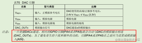

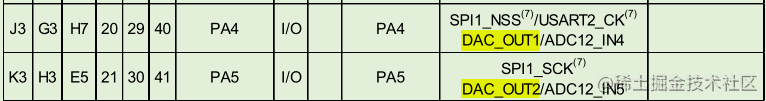

在初始化的时候,要注意一个问题,STM32F103单片机的DAC输出通道有两个。
image.png?imageView2/2/w/550
PA4和PA5,但是在初始化引脚的时候,要将PA4和PA5初始化为模拟输入功能。这个在官方文档上也有说明。
内部自动就会将PA4和PA5与模拟输出引脚连接起来。所以在初始化的时候,虽然用的是输出功能,但是还是要将引脚设置为输入。
