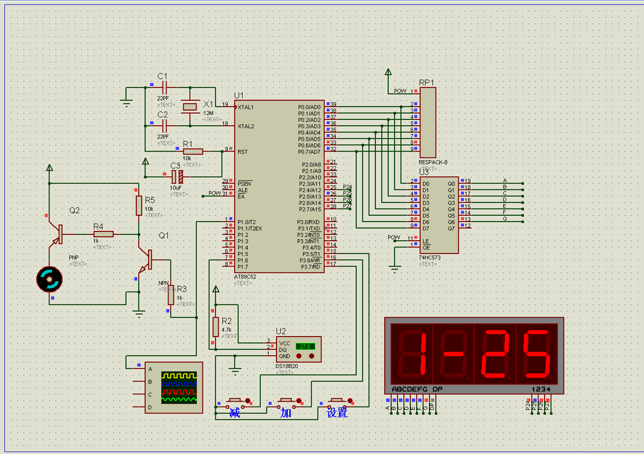

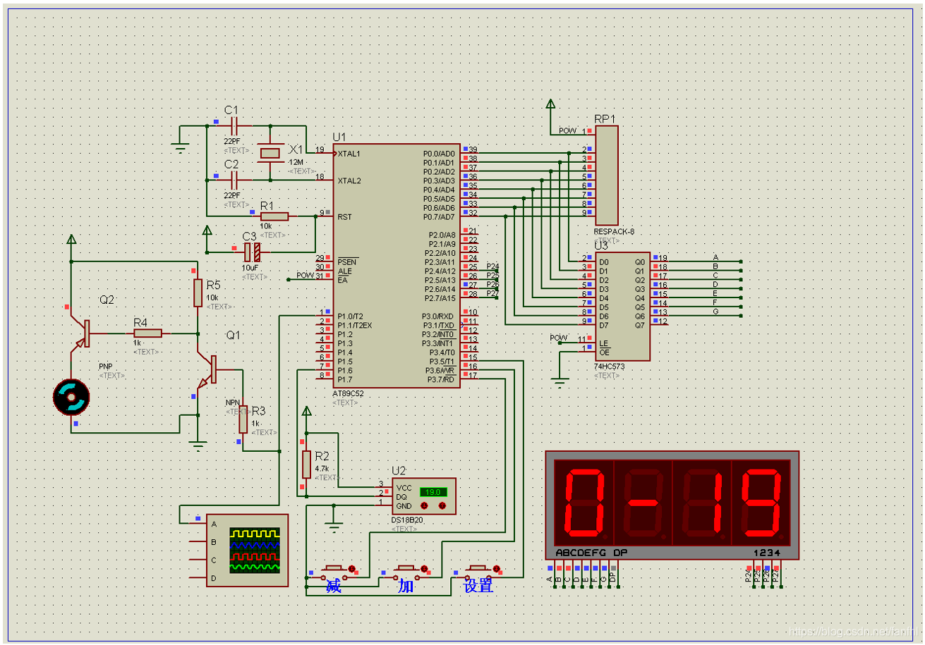

硬件设计
数码管作为显示器,按键设置温控范围,当环境温度低于最低值,风扇关闭,在温度范围内,风扇为1挡,环境高于最高值,风扇为2挡;
仿真图:
0挡
在这里插入图片描述
1挡
在这里插入图片描述
2挡
在这里插入图片描述
