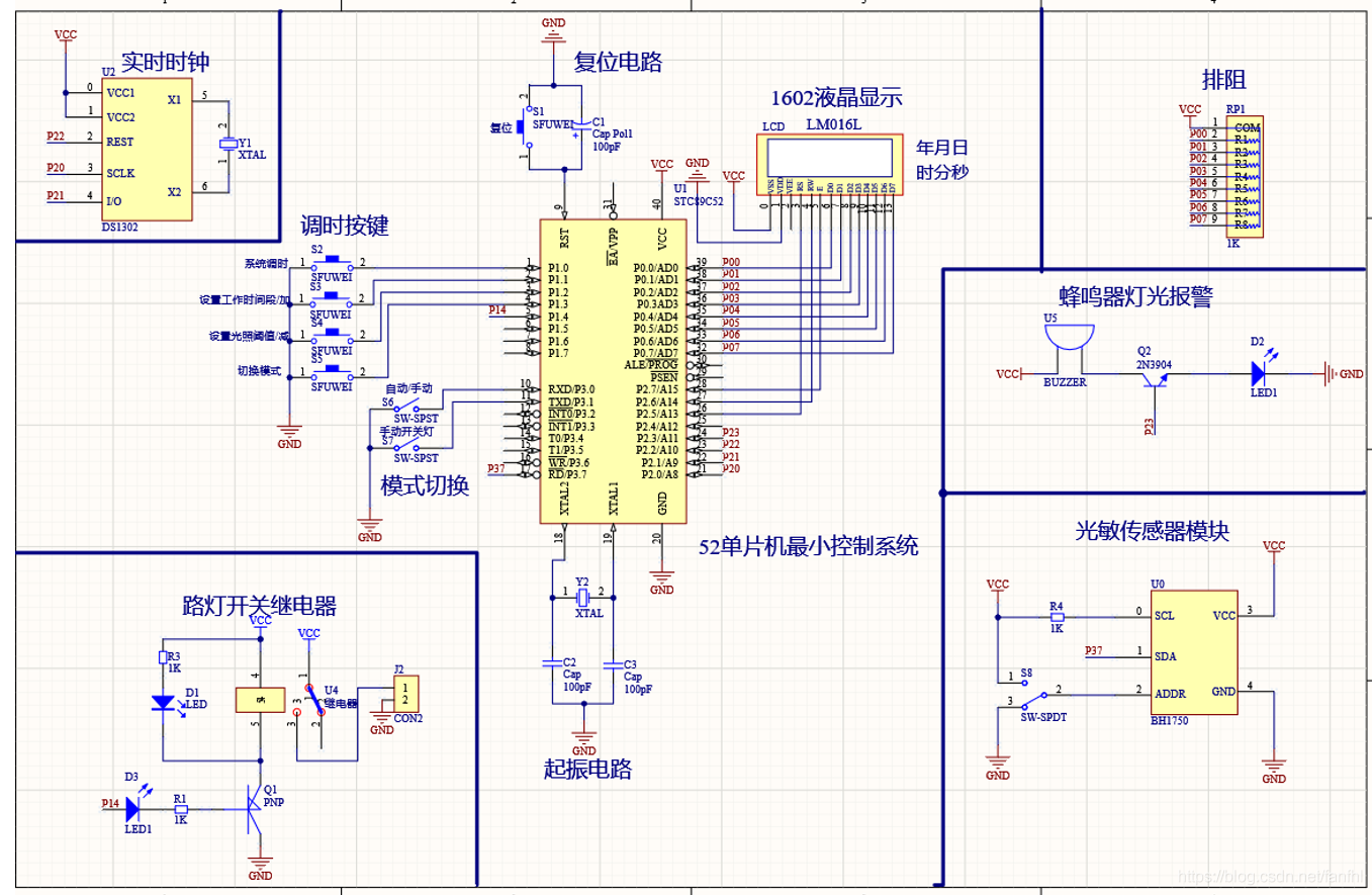

硬件设计

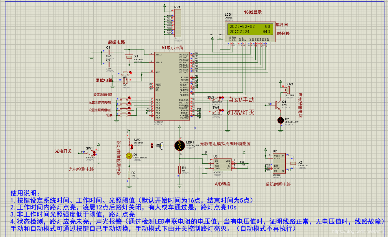

仿真文件1: 功能如下图所示
在这里插入图片描述
原理图
在这里插入图片描述

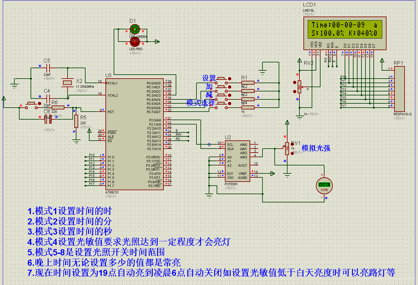

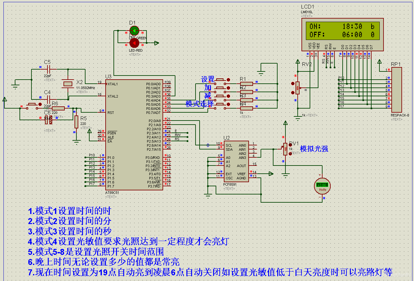

仿真文件2:
在这里插入图片描述
在这里插入图片描述
