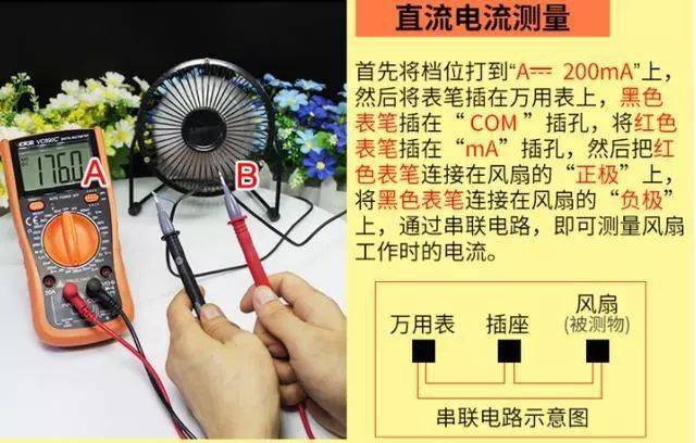

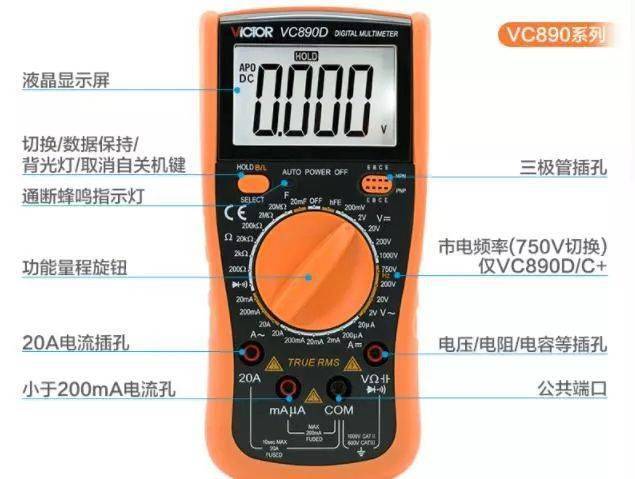

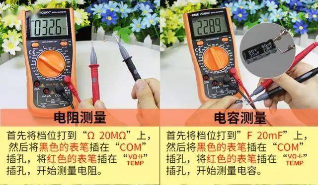

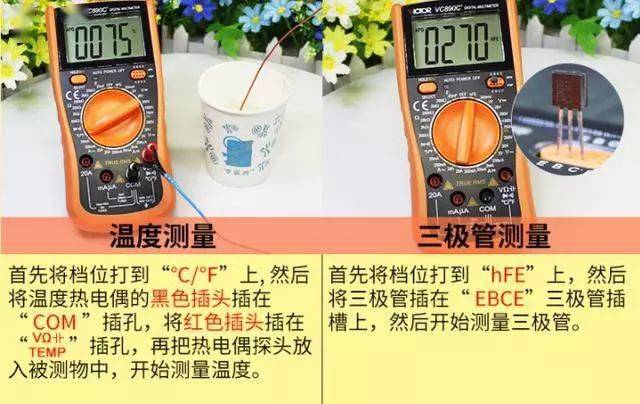

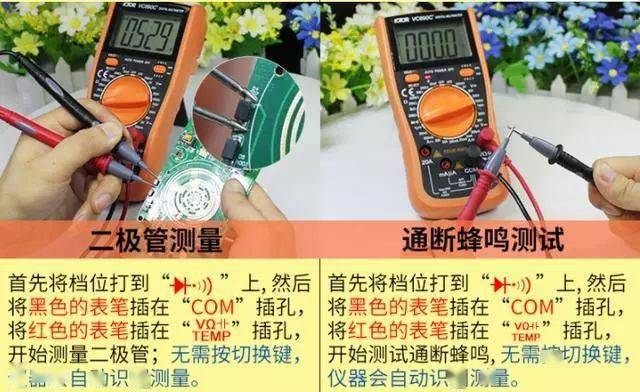

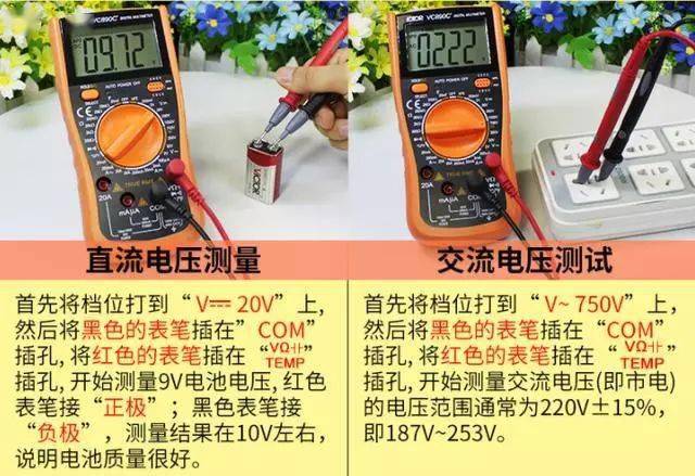

1. 外形结构:胜利VC890D型数字式万用表的面板如下图所示,前面板包括液晶显示器、电源开关、量程开关、输入插孔等,后面板装有电池盒。
2.使用方法
3.使用数字式万用表的注意事项
(1)使用数字式万用表之前,应仔细阅读说明书,熟悉面板结构作用,以免使用中发生错误。
(2)测量前,应校对量程开关位置及两表笔所插的插孔,无误后再进行测量。
(3)测量前若无法估计被测量大小,应先用最高量程测量,再视测量结果选择合适的量程。
(4)严禁测量高压或大电流时拨动量程开关,以防止产生电弧,烧毁开关触点。
(5)当使用数字式万用表电阻档测量晶体管、电解电容等元器件时,应注意,红表笔接"V·Ω"插孔,带正电;黑表笔接"COM"插孔,带负电
(6)由于数字式万用表的频率特性较差,故只能测量45~500Hz范围的正弦波电量的有效值。
(7)严禁在被测电路带电的情况下测量电阻,以免损坏仪表。
(8)若将电源开关拨至"ON"位置,液晶无显示,应检查电池是否失效,或熔丝管是否烧断。若显示欠压信号"←", 需更换新电池,每次使用完毕应将电源开关拨至"OFF"位置。
