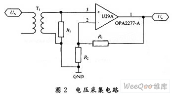

  2.1电压、电流采样电路设计
  本系统采集三相电压、三相电流以及中性线的两路电压和电流信号。电压和电流的采样电路类似,电压采用电压互感器,电流采用电流互感器,通过运放OPA2277组成电压和电流采样电路。电压采集电路如图2所示。图2中,T1为电压互感器。电压互感器出来的信号通过OPA2277处理后送入数据选择器AD7502的S1输入引脚。其他7路电压和电流信号分别送入AD7502的另外7个输入引脚。

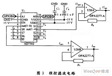

  2.2程控滤波电路设计
  系统中选用数据选择器AD7502作为四路电压和四路电流信号的模拟开关。滤波电路选用OPA2277来实现,电路原理图如图3所示。其中,AD7502的A0,A1接DSP通用I/O口的GPIOB4,GPIOB5口,EN引脚接高电平。GPIOB4,GPIOB5输出不同值来控制AD7502不同通道的接通,从而将8路信号依次送人两片A/D转换器。

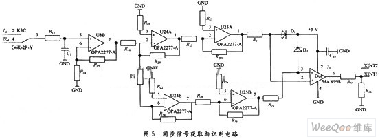

  2.4同步信号获取与识别电路设计
  为了实现A/D转换器的交流同步采样,本方案的设计电路如图5所示。方案选用多个OPA2277和比较器MAX998来组成信号的获取与识别电路,从而克服了非整周期采样带来的频率泄露误差,实现严格的同步采样和等间隔采样。图5中,K3C为继电器,用作开关使用,用来通断选择获取的一路交流电压信号和一路交流电流信号。OPA2277组成放大和滤波电路。二极管D2,D3的作用是保护比较器MAX998,防止电压过大而击穿MAX998。

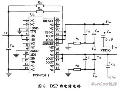

  DSP系统主要由DSP芯片、电源电路、时钟电路、仿真和测试电路组成。由于TMS320F2812的电源系统既有3.3 V的数字和模拟电源,又有1.8 V的数字电源,电源的安全和可靠是系统运行的根本保证,所以需要将常用的5 V电源转换成3.3 V和1.8 V电源。本设计选用TI公司的TPS767D318作为电源芯片,该芯片是专门为DSP的应用而设计的,可以提供3.3 V和1.8 V两路电压输出,其中每路输出均可提供最大为1 A的电流。TPS767D318同时具有电压监测功能。电源电路的设计如图6所示。此外,DSP的每个电源和地引脚不能悬空,数字模拟地要分离设计。

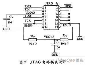

  在对DSP系统进行硬件仿真时,可以通过JTAG边界扫描接口对DSP内部的数据存储器、程序存储器和控制寄存器进行在线监控,并能在TMS320F2812的开发环境CCS中把程序下载到DSP芯片进行硬件仿真。JTAG接口的原理图如图7所示。
