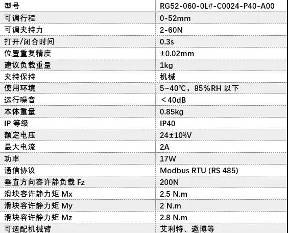

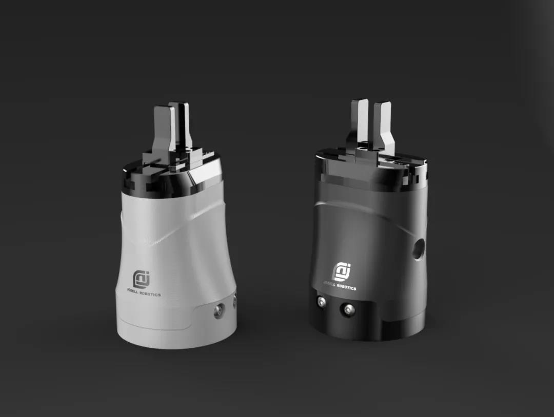

钧舵机器人为积极响应市场及客户需求,在RG系列原有电动夹爪的基础上将产品体积缩小,改进性能,并将升级后的产品命名为RG52-060。
微信图片_20211125110135.jpg?imageView2/2/w/550
机器人电动夹爪RG52-060
产品优势
微信截图_20211124155840.png?imageView2/2/w/550
微信图片_20211125110208.jpg?imageView2/2/w/550
应用场景

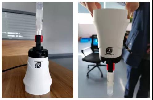

RG52-060在缩小体积的同时,可调行程也可达52mm,最大夹持力可达60N,可搭配钧舵旋转电动夹爪ERG32-150执行搬运→试管下方夹紧→试管开盖→移液分杯→试管拧紧等工序,主要应用于生命科学领域的核酸检测、血液检测、基因检测等全自动样本前处理系统。
微信图片_20211125110223.jpg?imageView2/2/w/550
RG52-060夹取试管

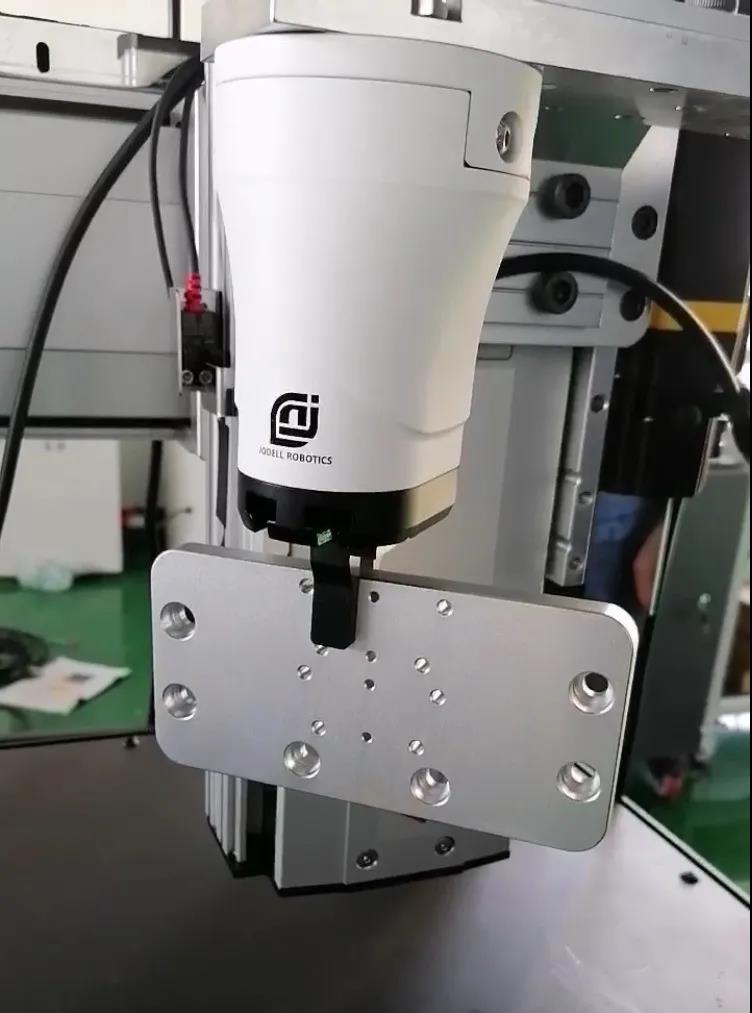

RG52-060除了可以应用于生命科学领域,也可搭配多种型号机器人应用于化妆品、食品、汽车零部件制造等行业。
微信图片_20211125110239.jpg?imageView2/2/w/550
RG52-060夹取工件
