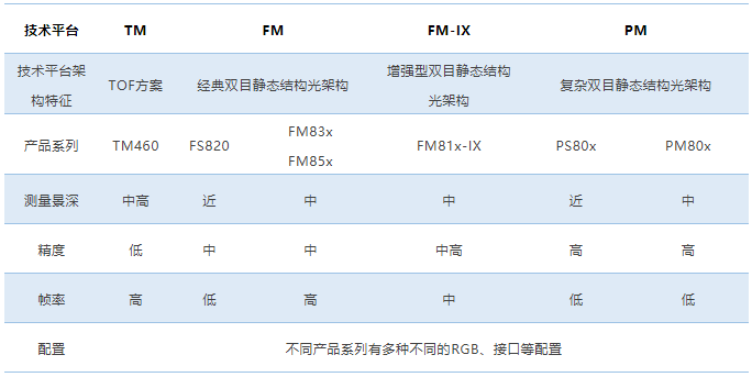

在3D视觉的信息采集技术路线上,双目+结构光由于技术成熟、性价比较高,市场份额也相对较高,而图漾科技的第一个核心技术平台就创造性地使用了静态结构光方法,并在2014年率先申请了双目静态结构光的技术架构创新发明专利且已获得授权。目前,图漾科技已量产了FM、FM-IX、FS、PM和TM共五个产品系列,覆盖了高性能到高性价比的全梯次产品,为用户提供了丰富选择。
2021年,图漾科技先后发布了系列新品:瞄准工程机械、金属加工等高反物体成像场景的FM813-L系列,成功解决了一般3D机器视觉在高反干扰下的成像不佳、数据缺失等问题;面向成本敏感的海量行业应用市场、基于TOF技术平台的TM460系列,以不同的技术路线和技术平台来实现针对性的最佳性价比产品,构建起丰富的产品线,以满足多数客户的需求。

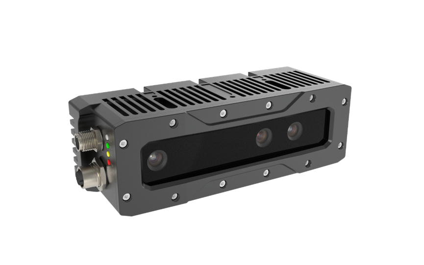

12月15日(2021高工机器人年会同期),图漾科技再次重磅发布了——新款高精度3D工业相机PS801-E1,其大景深和高精度特点,适合于高端工业自动化场景以及部分的工业测量应用。
5.png?imageView2/2/w/550
PS801-E1
据悉,PS801拥有0.7-2米的工作景深范围,近视场Z轴相对精度最高可达0.25mm,是目前图漾科技量产产品系列中精度最高的。至此,图漾科技产品线已拓展至TM、FM/FS、FM-IX、PM/PS六大产品系列,覆盖更广泛的应用领域。
6.png?imageView2/2/w/550
本次发布的PS801是源于高精度PM平台的第一款PS系列产品,与在市场上已经大量出货的PM801/PM802相比,其测量景深和FOV稍小,但在近场距离下的3D测量精度更高,可以更好满足小尺度高精度场景的需求。与此同时,PS801保持了图漾科技一直以来产品稳定、兼容性好的技术特点以及性价比高的市场优势,产品已经目前量产。

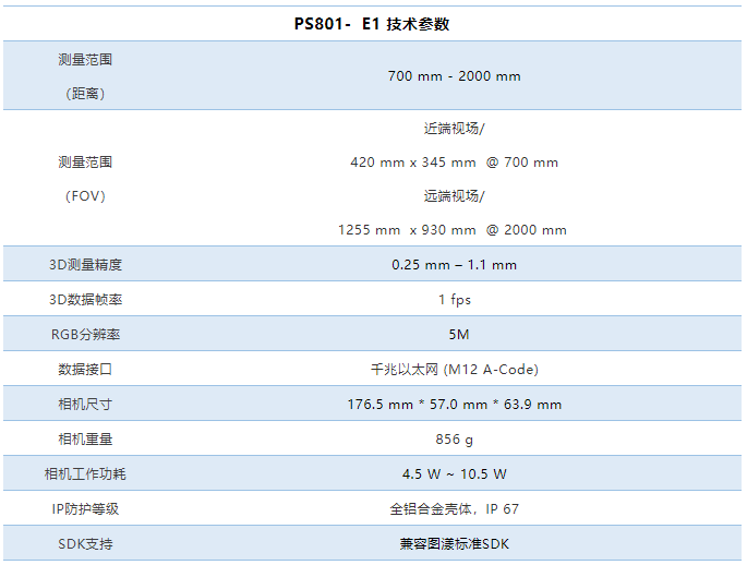

PS801的主要规格参数如下表:
7.png?imageView2/2/w/550
PS801的推出丰富了图漾的高精度产品线,后续图漾科技将继续加快新产品的开发节奏,在更低成本和更高精度两个方向不断地丰富产品和服务。
