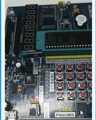

2、计时器中断 1S 闪光灯
我们使用计时器中断来设置 1S 闪光灯
#include //51头文件
sbit LED1 = P1^0; //位定义 LED1硬件接口
int num = 0;
//中断服务特殊功能寄存器配置
void init()
TMOD = 0x01;  //定时器16为计数工作模式
TH0 =(65536-50000)/256;;
TL0 =(65536-50000)%256; //50ms  定时
ET0 = 1; //开定时器0中断
TR0 = 1;//启动定时器0
EA = 1; //开总中断
//定时器0中断服务程序 不用软件延时
void timer0() interrupt 1
TL0 =(65536-50000)%256; //50ms  定时  模式1非自动重装需要手动重装再次定时
num++;
if (num == 20) { // 20 * 50ms 为 1s
    num = 0;
   LED1 = ~LED1;
void main()
LED1 = 0;  //拉低IO点亮LED1
init();//初始化定时器0
while(1);//程序停留
