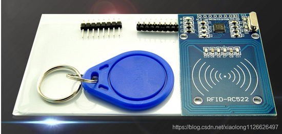

三、MFR522介绍
MF RC522 是应用于13.56MHz 非接触式通信中高集成度读写卡系列芯片中的一员。是NXP 公司针对“三表”应用推出的一款低电压、低成本、体积小的非接触式读写卡芯片,是智能仪表和便携式手持设备研发的较好选择。
MF RC522 利用了先进的调制和解调概念,完全集成了在13.56MHz 下所有类型的被动非接触式通信方式和协议。支持 ISO14443A 的多层应用。其内部发送器部分可驱动读写器天线与ISO 14443A/MIFARE卡和应答机的通信,无需其它的电路。接收器部分提供一个坚固而有效的解调和解码电路,用于处理ISO14443A 兼容的应答器信号。数字部分处理ISO14443A 帧和错误检测(奇偶 &CRC)。此外,它还支持快速CRYPTO1 加密算法,用于验证MIFARE 系列产品。MFRC522 支持MIFARE?更高速的非接触式通信,双向数据传输速率高达424kbit/s。
作为13.56MHz 高集成度读写卡系列芯片家族的新成员,MF RC522 与MF RC500和 MF RC530 有不少相似之处,同时也具备诸多特点和差异。它与主机间的通信采用连线较少的串行通信,且可根据不同的用户需求,选取SPI、I2C 或串行UART(类似RS232)模式之一,有利于减少连线,缩小PCB 板体积,降低成本。

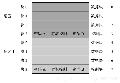

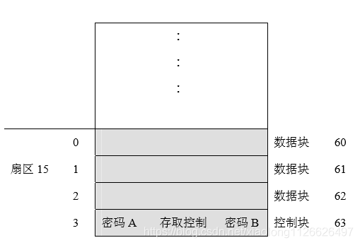

M1卡分为16个扇区,每个扇区由4块(0、1、2、3)组成。实际操作时,将16个扇区分为64个块,按绝对地址编号为0-63。
结构如下:
第0个扇区用于存放厂商代码,意见固话,不可更改。
每个扇区的块0、块1、块2为数据块,可以用于存储数据。数据块可以进行读写操作。

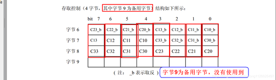

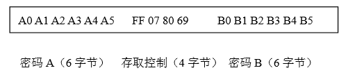

每个扇区的块3为控制块,包括了密码A、存储控制、密码B。具体结构如下:

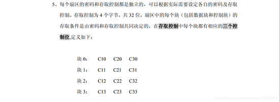

4. 每个扇区的密码和控制位都是独立的,可以根据实际需求设定各自的密码及存取控制。存取控制为4个字节,共32位,扇区中的每个块(包括数据和控制块)存取条件是由密码和存取控制共同决定的,在存取控制中每个块都有一个相应的三个控制位。定义如下:
Mifare 1 S50 白卡读写时一般步骤: 寻卡-->下载块密码--> 读写块数据。控制块也是一样。

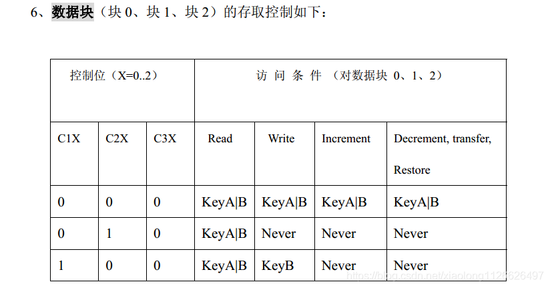

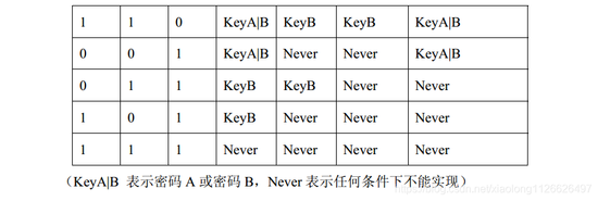

数据块的访问权限设置表格:(根据自己需要的权限,完成上图字节6、7、8的填充即可)

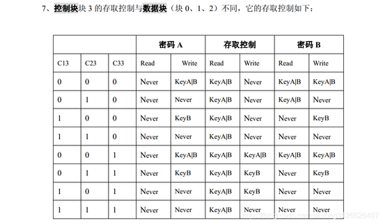

控制块的读写权限设置:(包含了对密码A、控制权限、密码的读写权限)
           7  6  5  4  3  2  1  0
字节6 1  1  1  1  1  1  1  1
字节7 0  0  0  0  1  1  1  1
字节8 0  0  0  0  0  0  0  0
字节9
设置的控制权限如下:0xFF 0x0F 0x00 0x00
代表数据块的权限: 验证密码A或者密码B都可以对数据块进行读写操作或者加值键值操作。

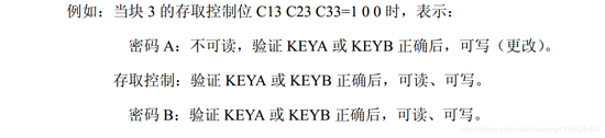

2. 代表控制块的权限
(1) 验证A密码之后可以写A/B密码,不能读密码。
                     可以读控制字节(4个),无法写控制字节
                      可以读写B密码
(2) 验证B密码之后,可以读写A/B密码,也可读控制字节,但无法写控制字节。
