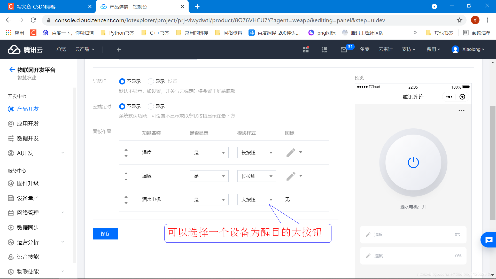

 功能:  STM32采集环境温度、湿度、光照强度实时上传至物联网平台,在微信小程序页面上,用户可以实时查看这些数据,并且可以通过界面上的按钮控制设备端的电机、LED灯的开关,完成数据上传和远程控制。

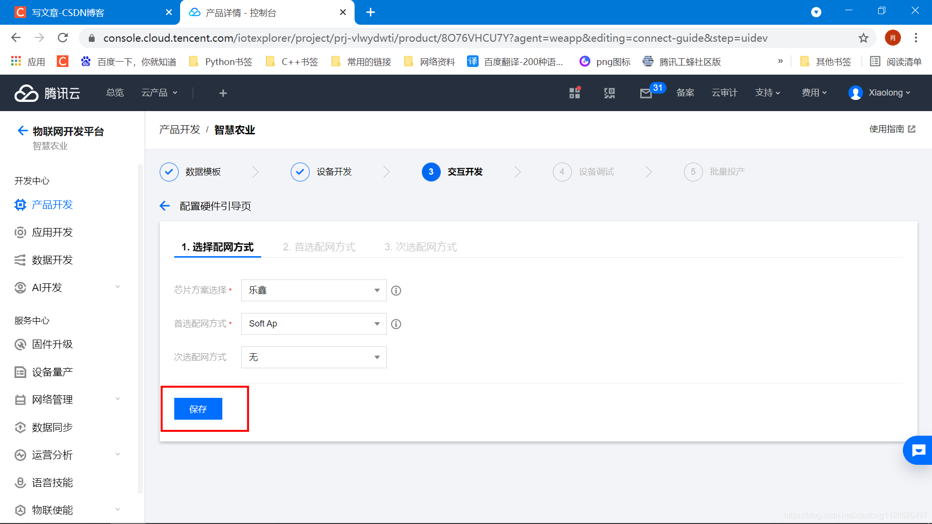

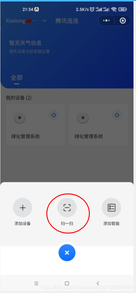

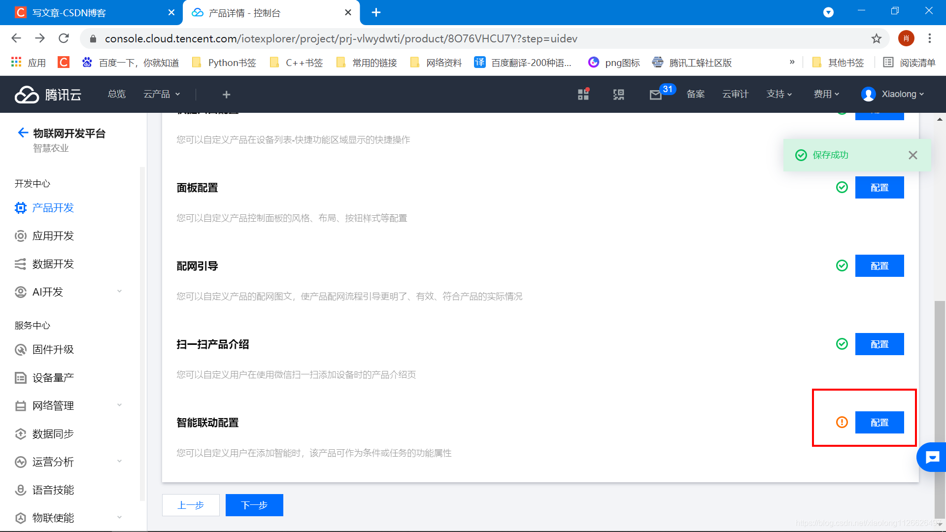

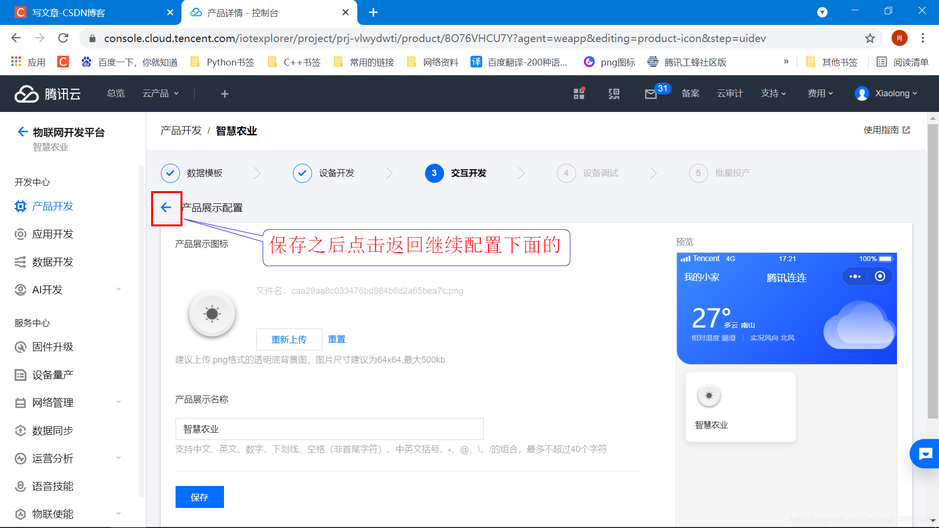

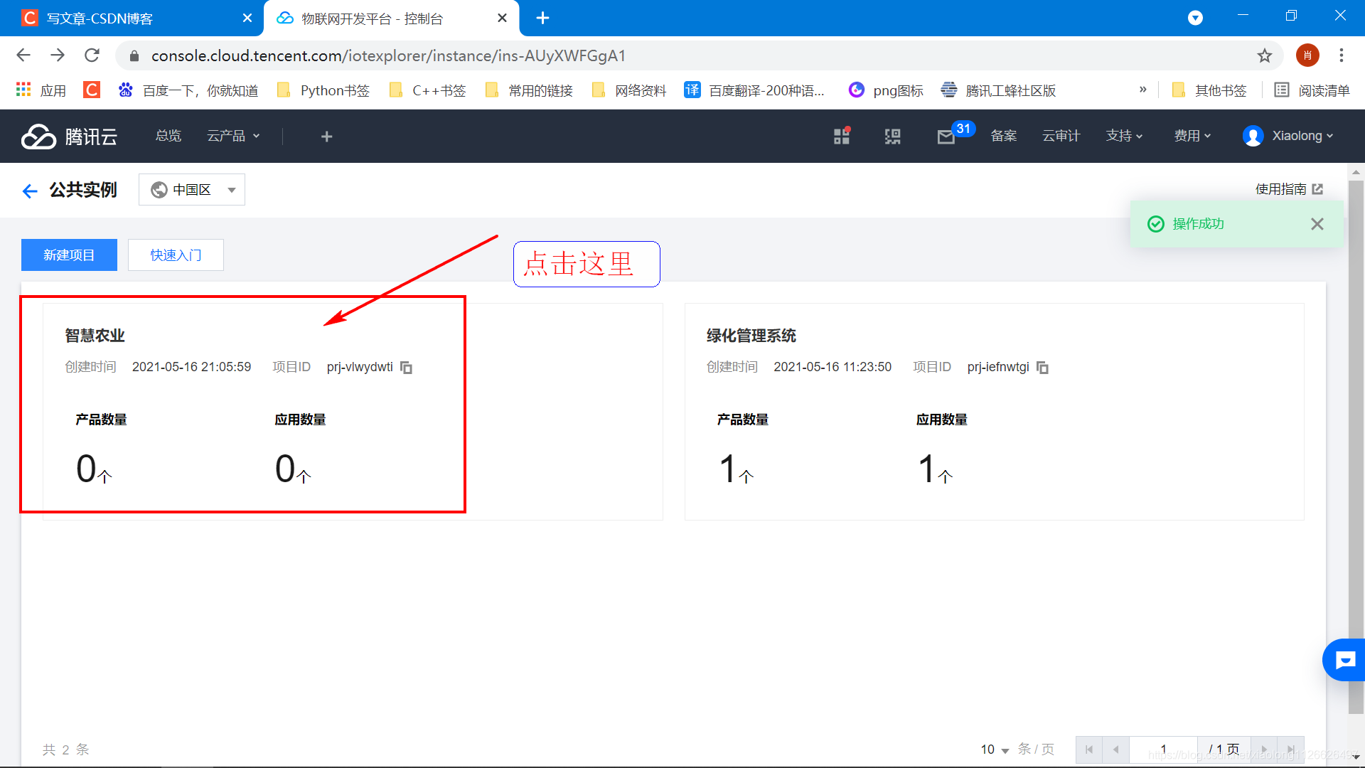

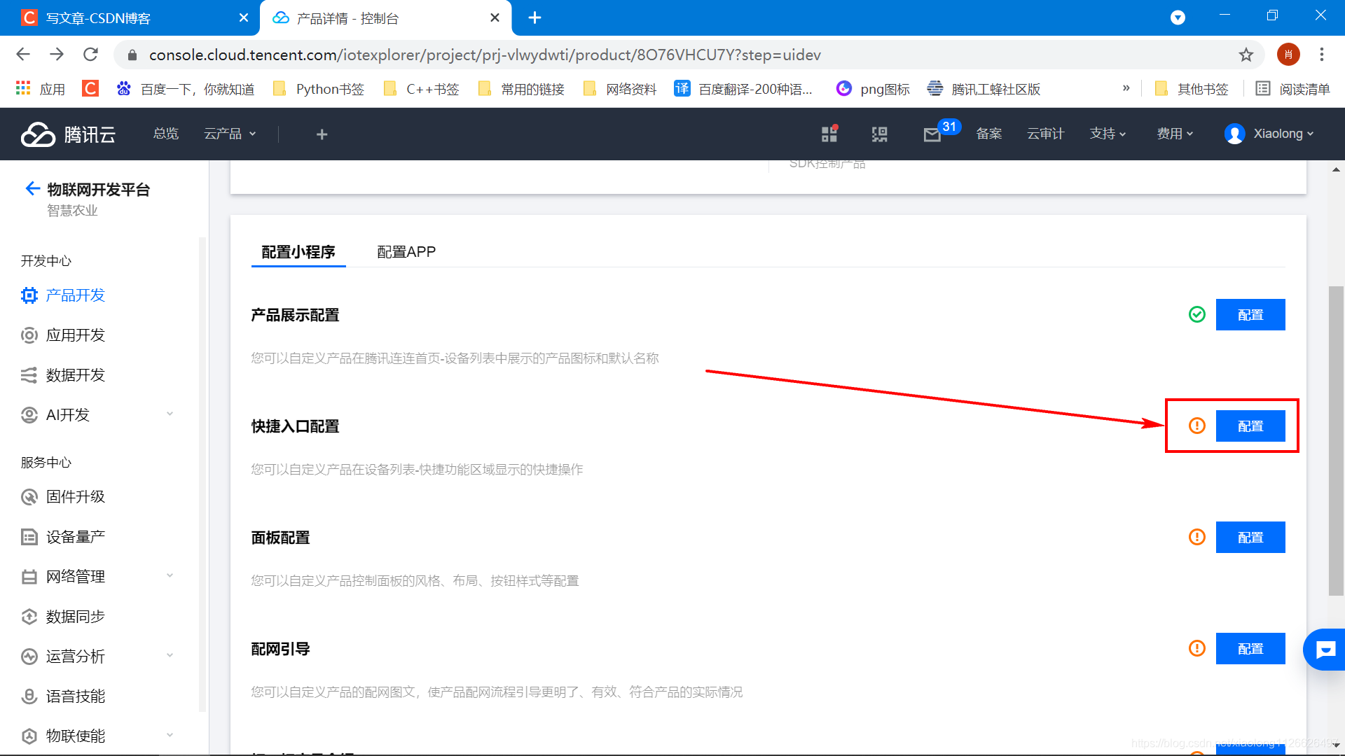

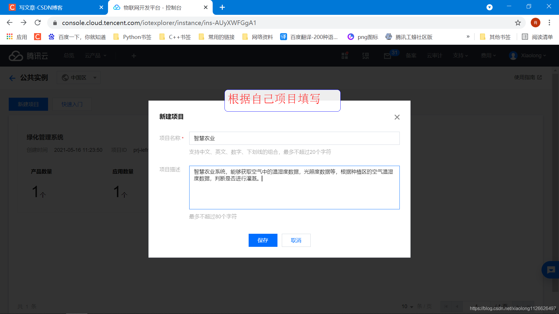

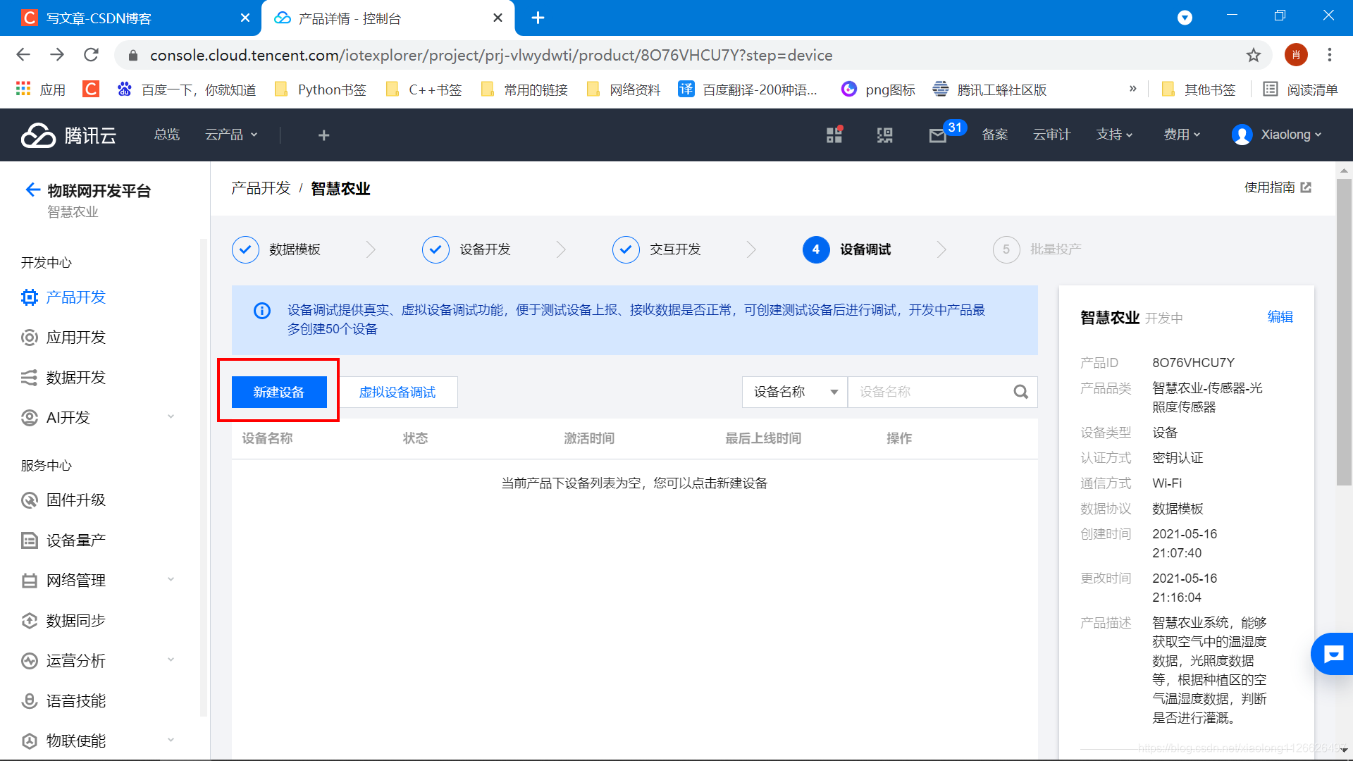

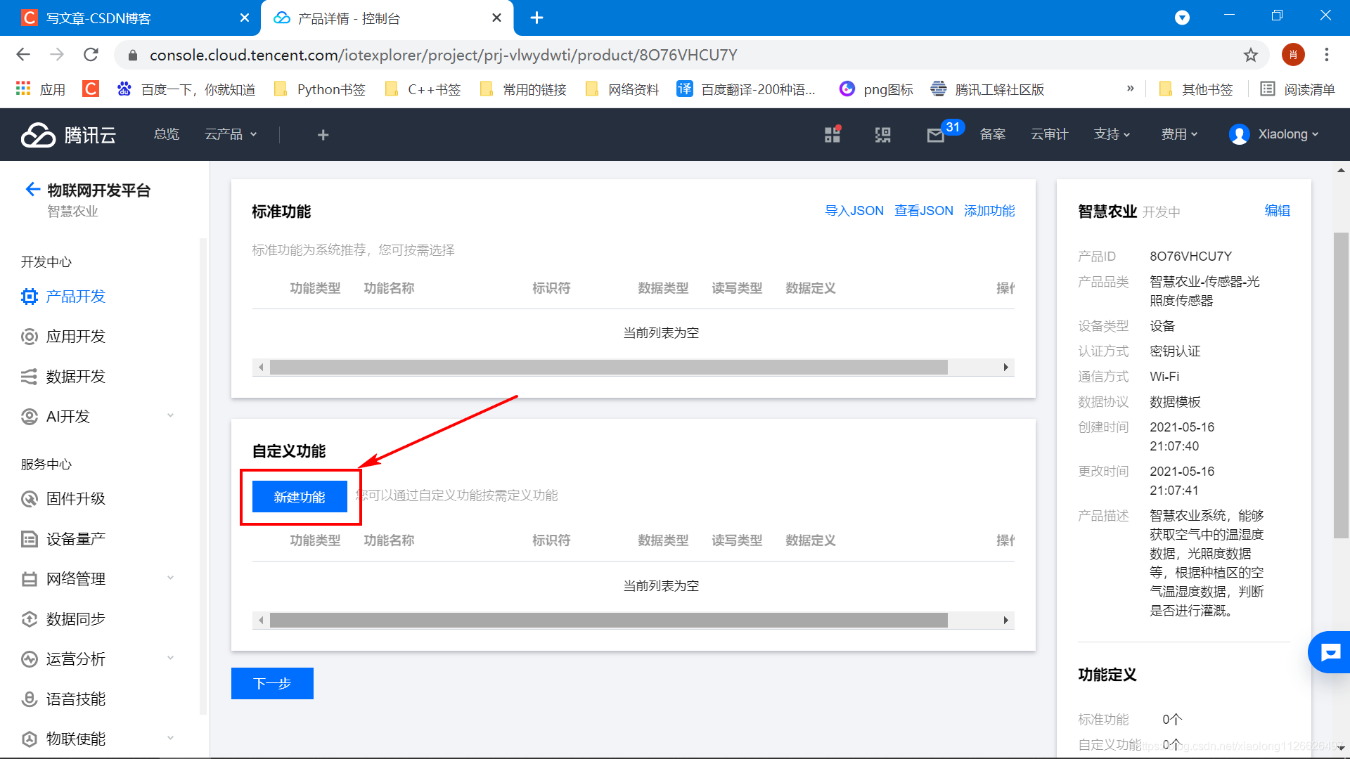

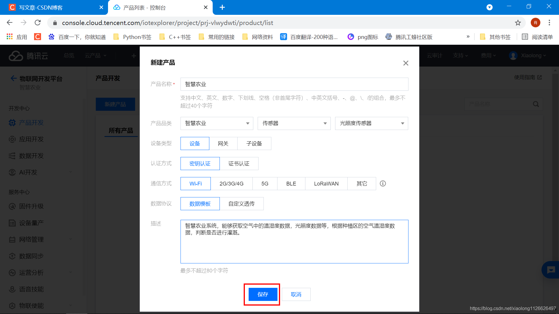

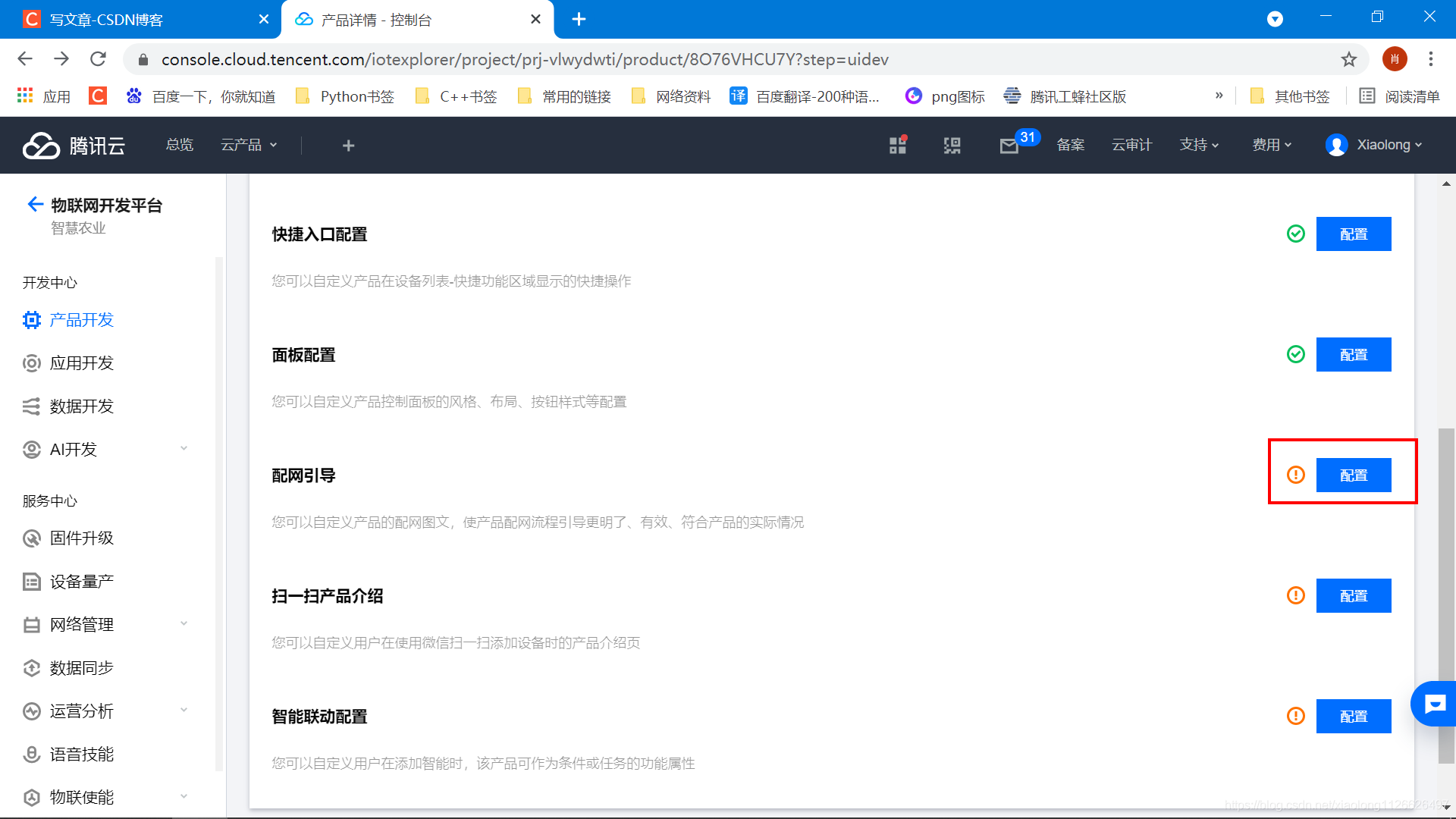

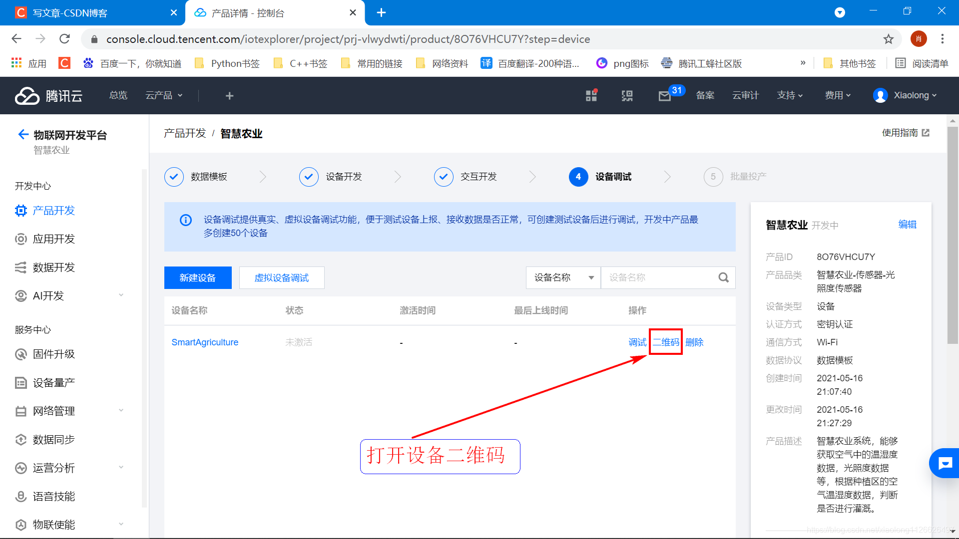

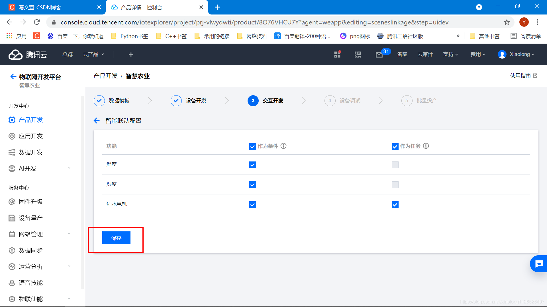

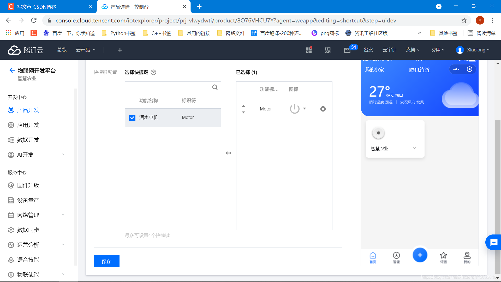

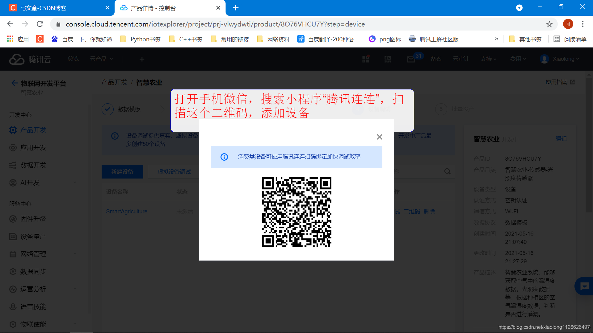

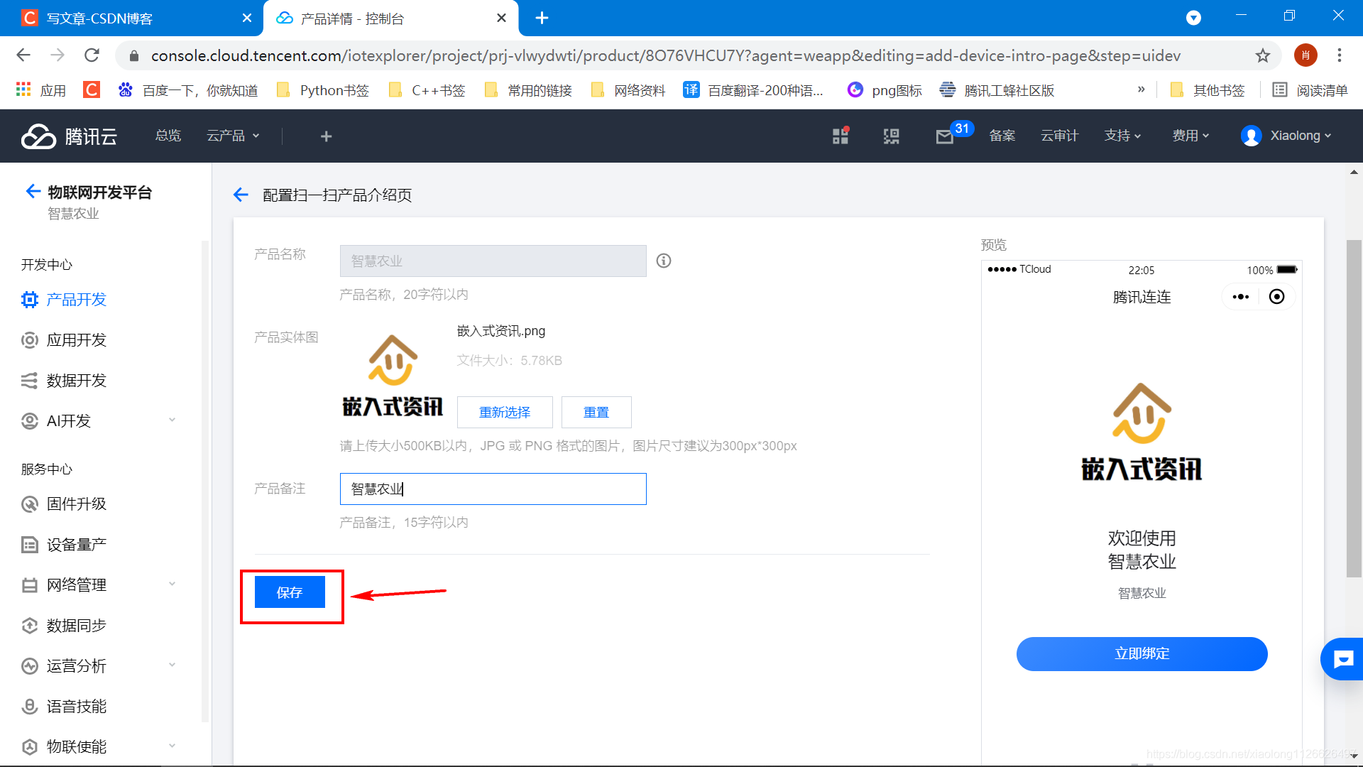

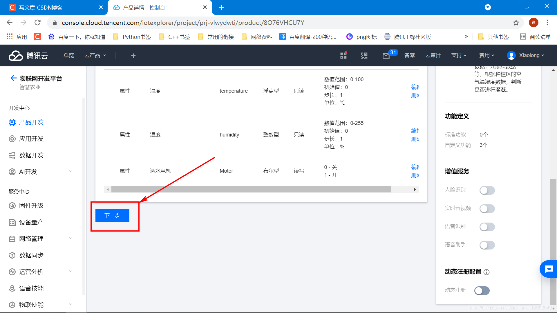

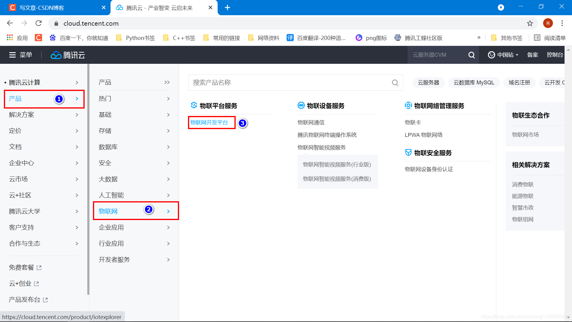

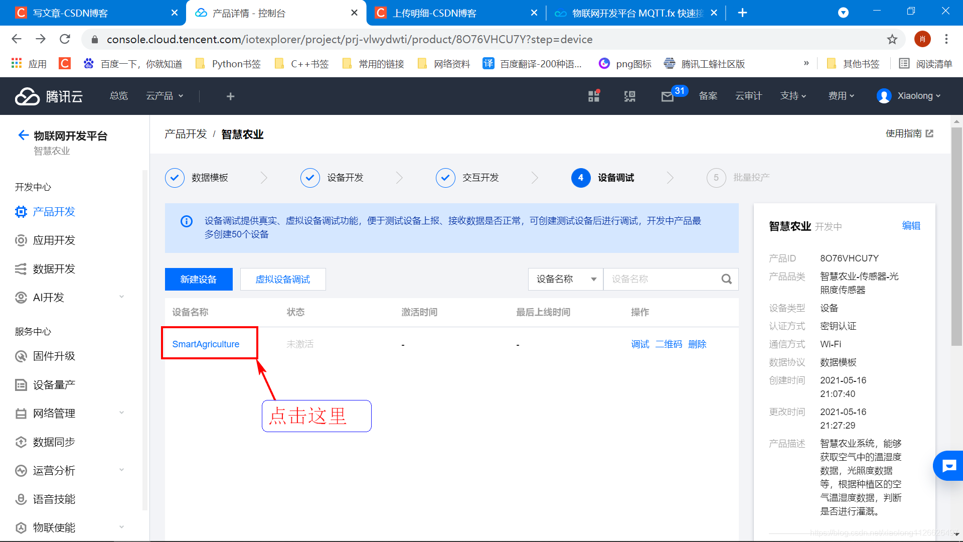

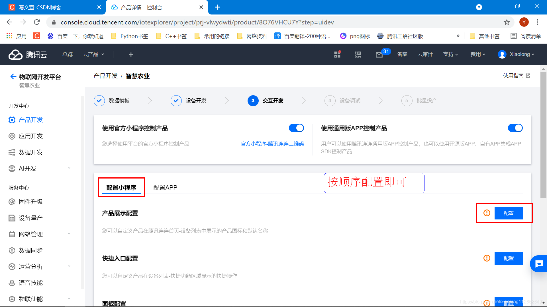

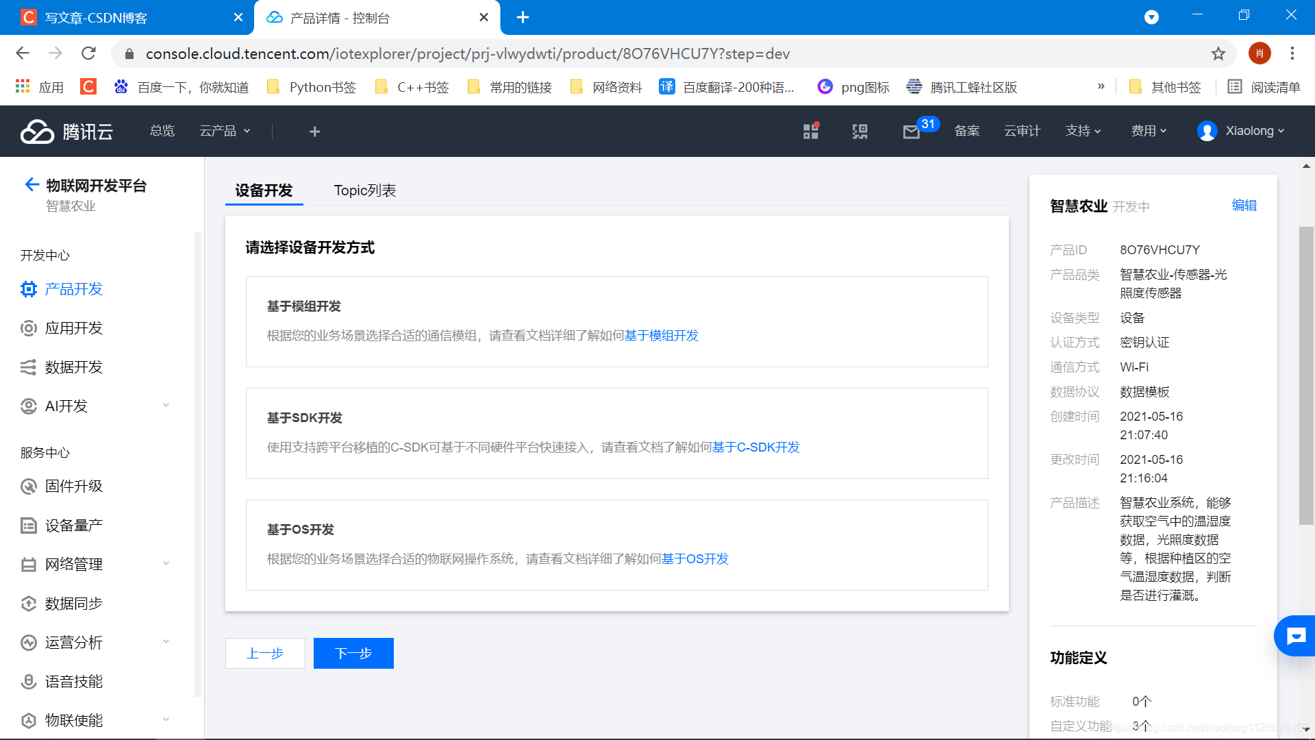

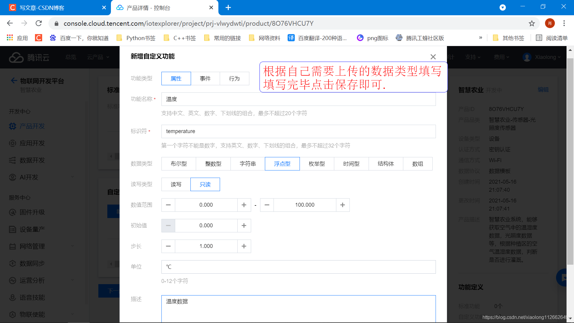

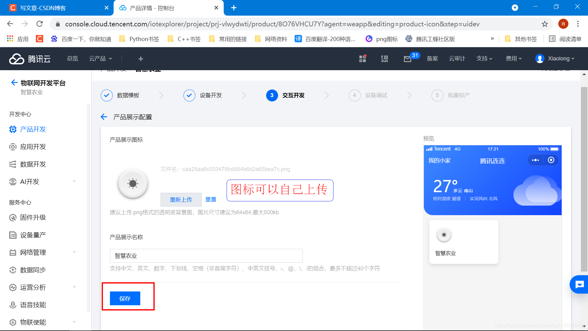

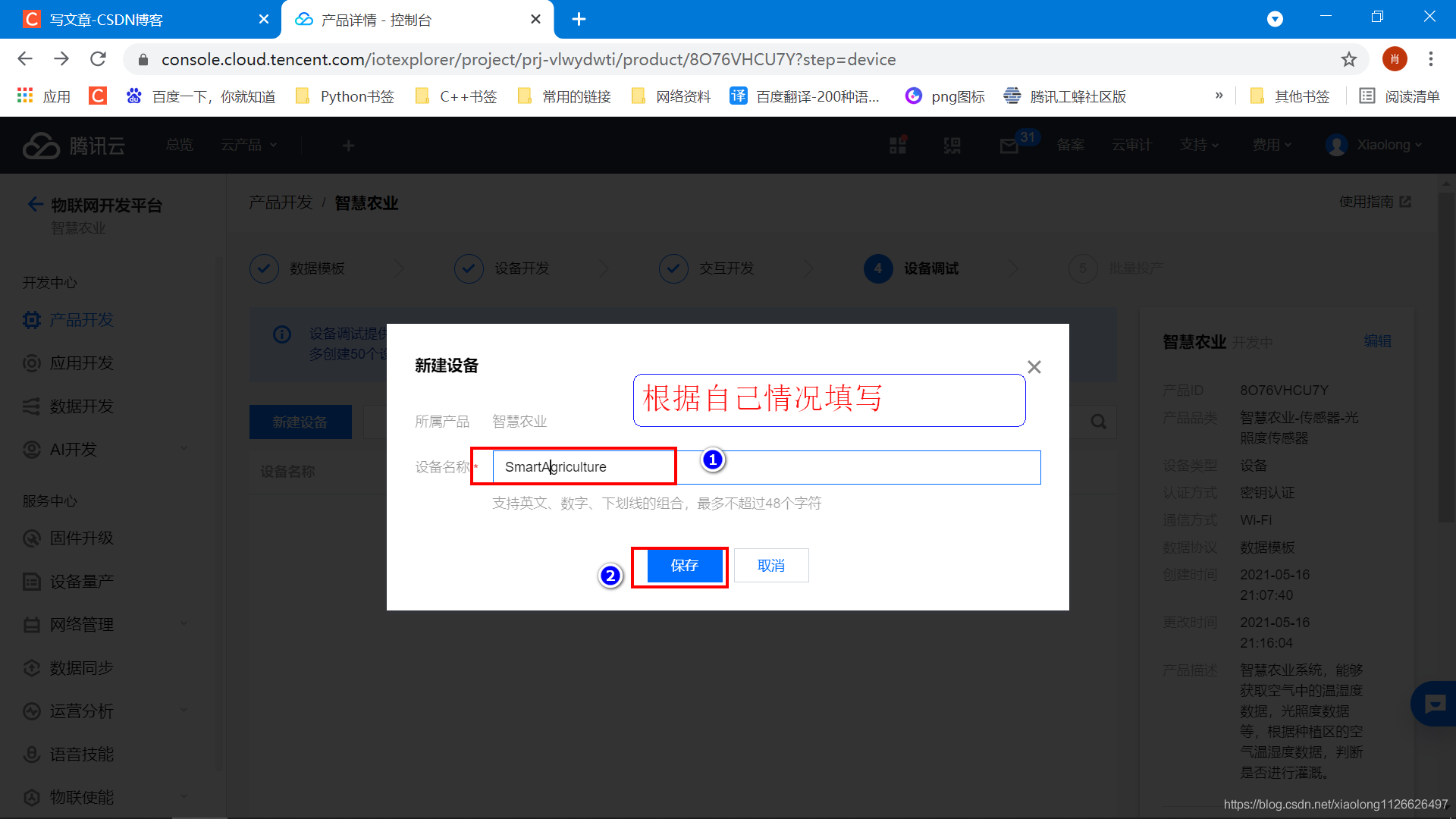

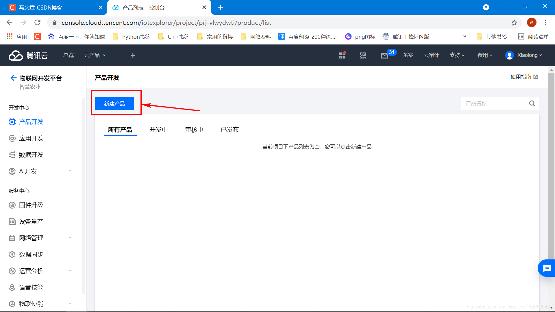

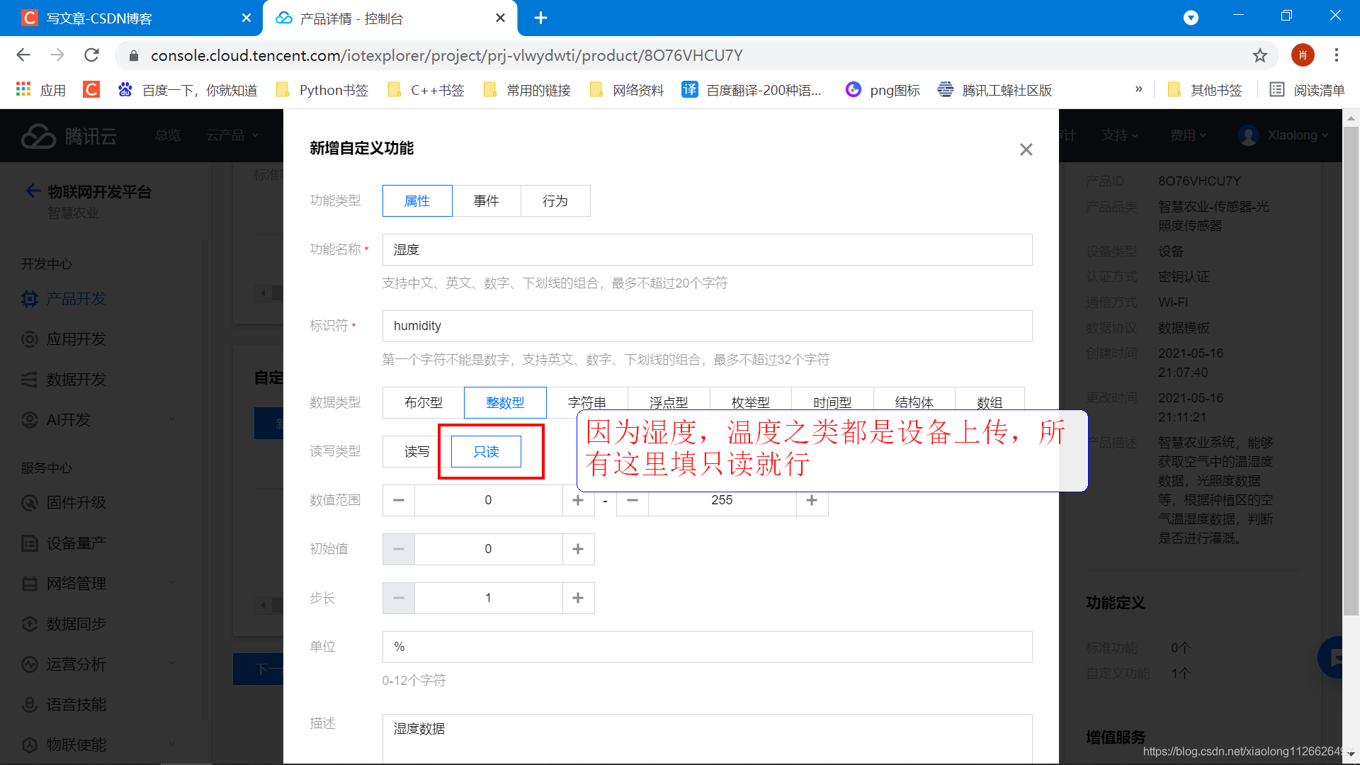

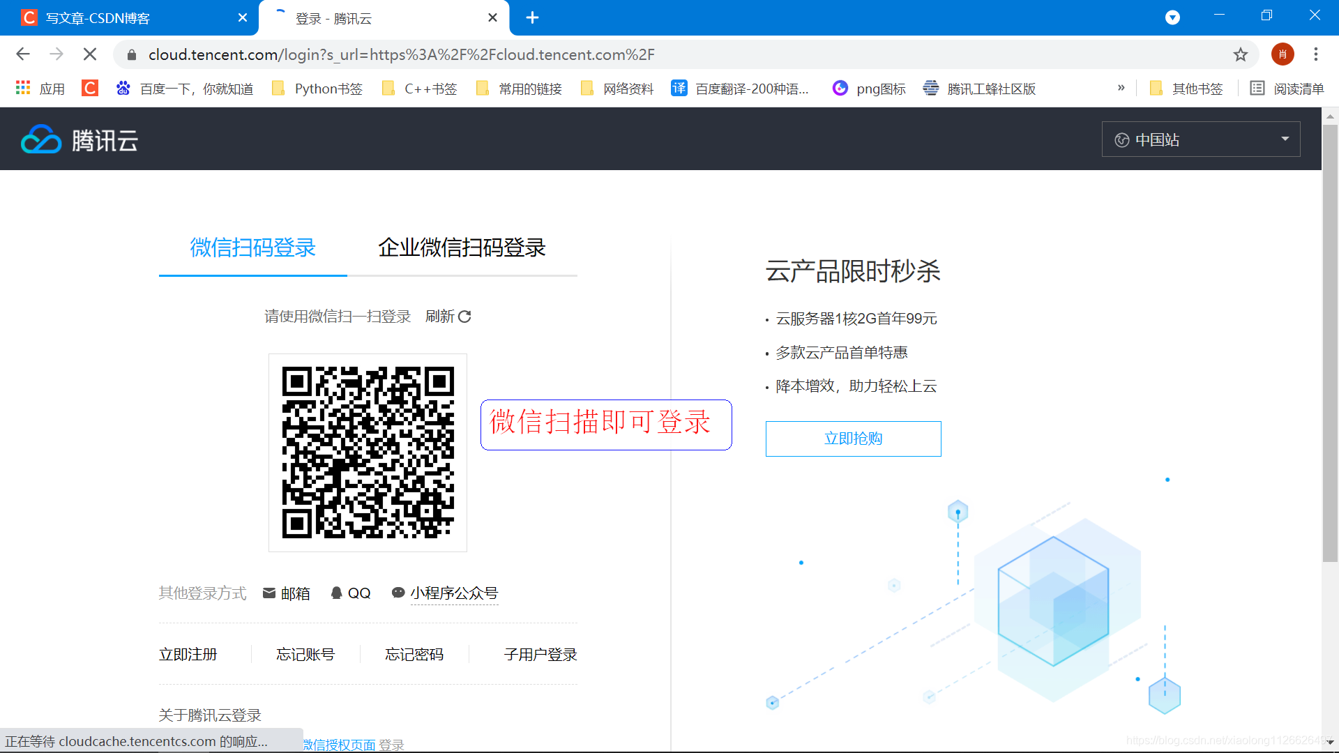

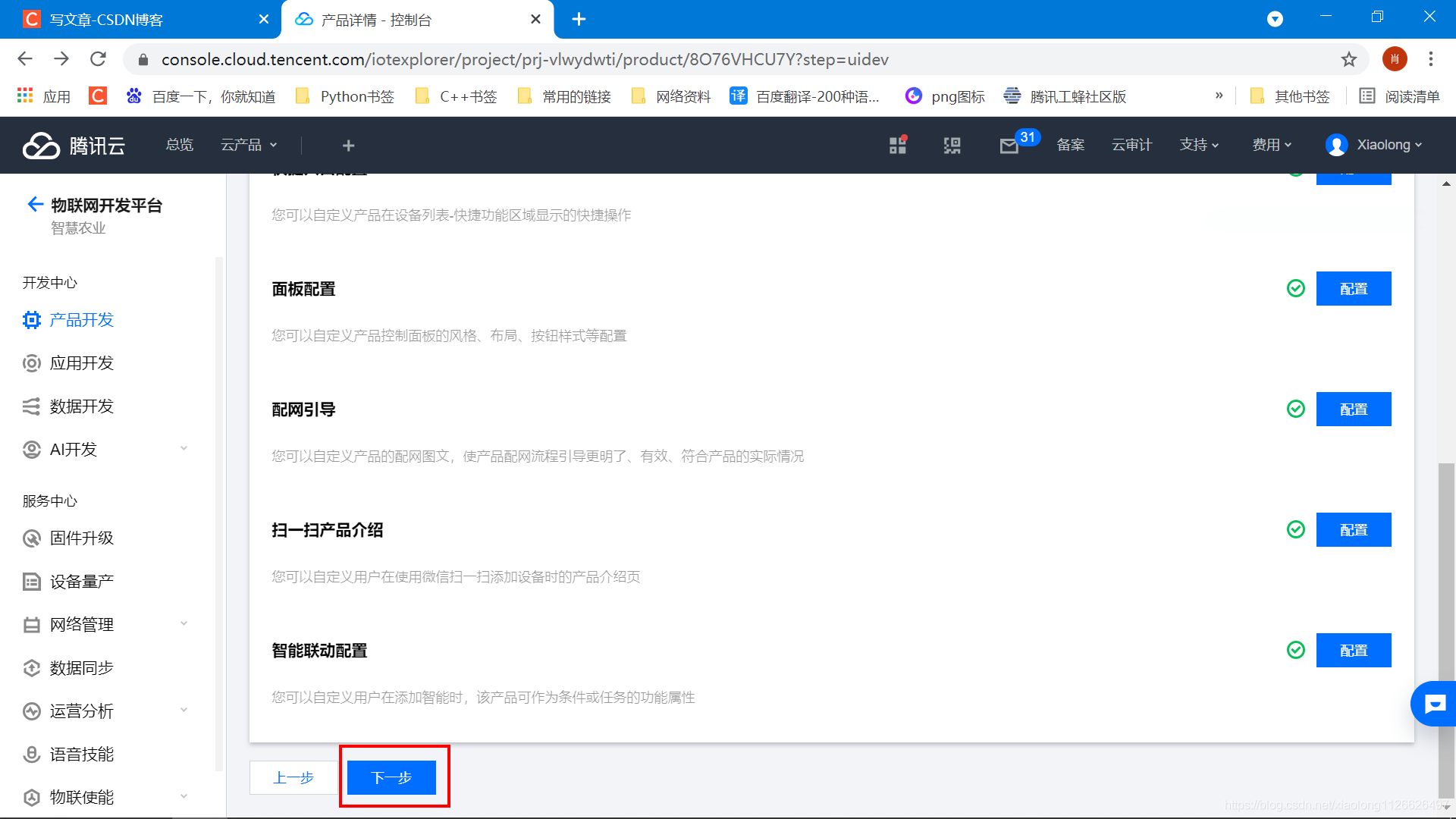

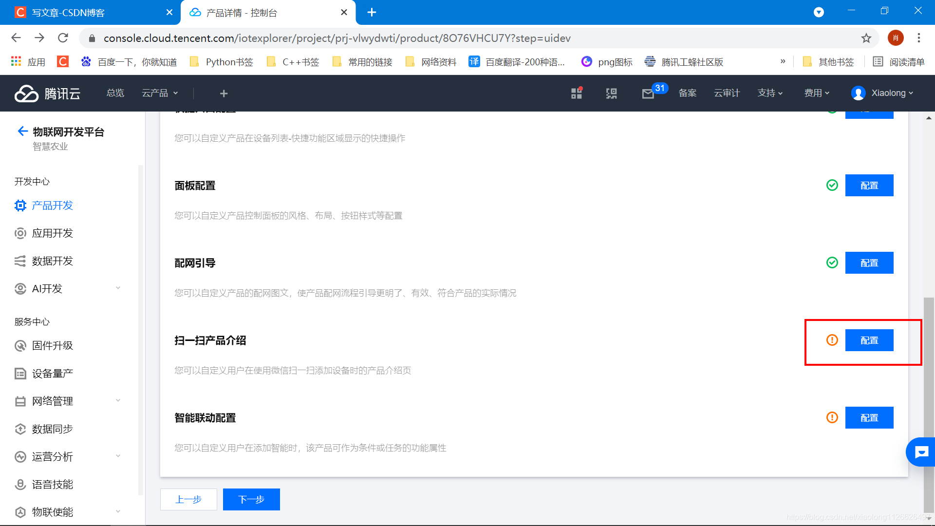

三、登录腾讯物联网平台创建设备
腾讯云官网:  https://cloud.tencent.com/

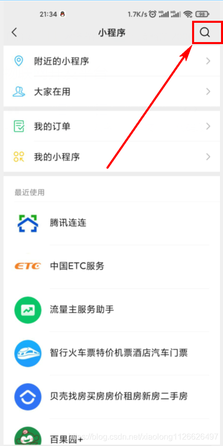

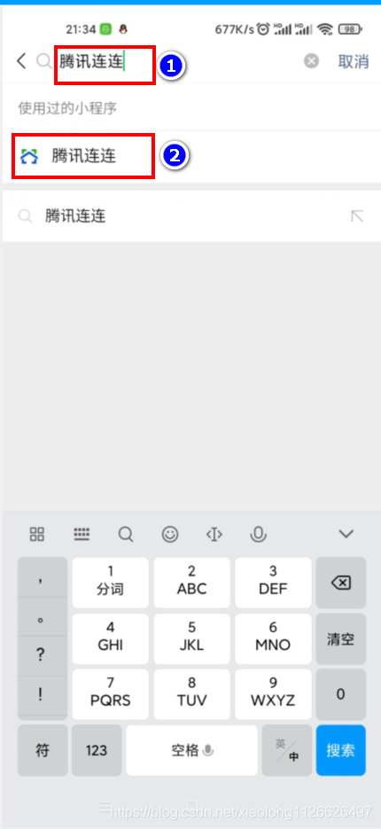

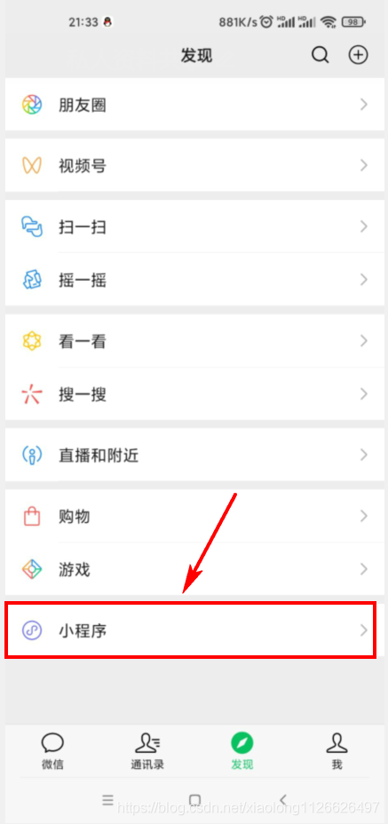

下面是手机上的截图:操作过程
现在设备是离线状态,是无法查看的,接下来就使用MQTT客户端模拟设备,登录测试。

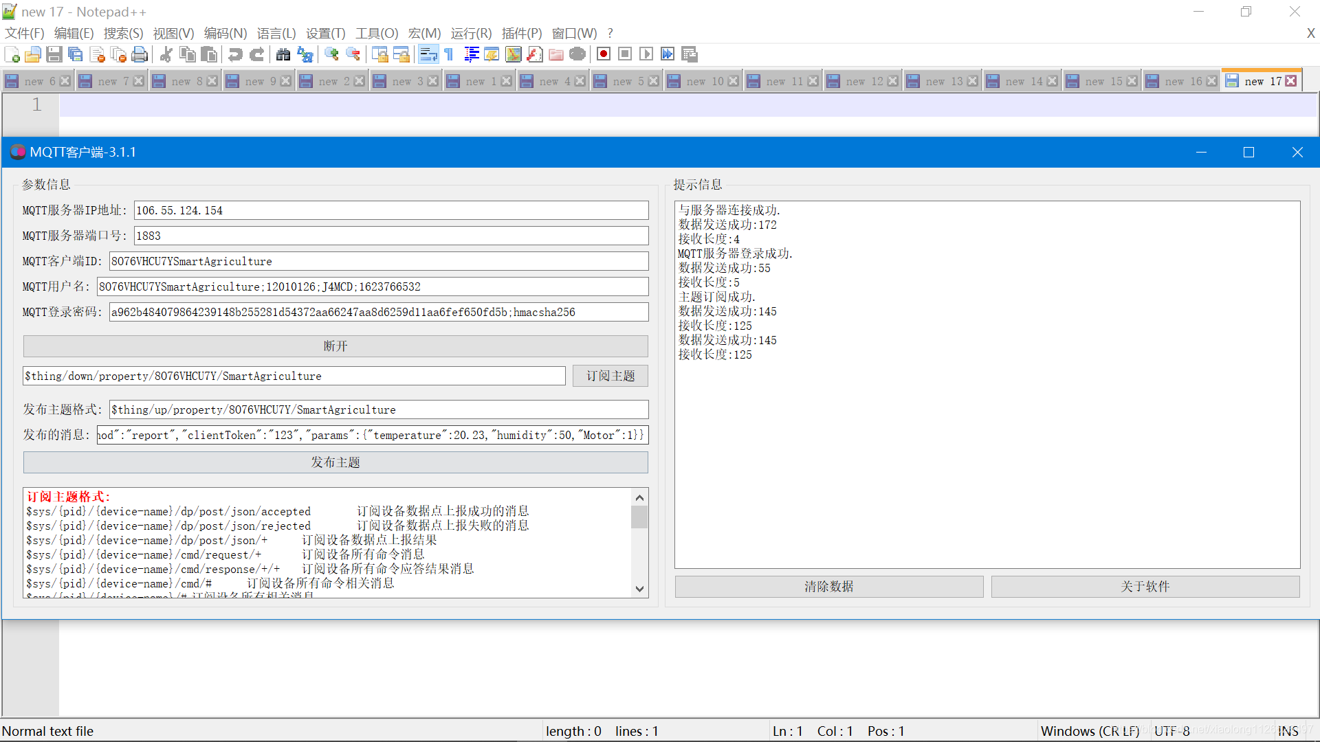

四、使用MQTT客户端模拟设备--测试
4.1  下载MQTT客户端
MQTT客户端可执行文件下载地址(.exe):  https://download.csdn.net/download/xiaolong1126626497/18784012
这个MQTT客户端采用QT开发,如果需要了解它的源码,请看这里: https://blog.csdn.net/xiaolong1126626497/article/details/116779490

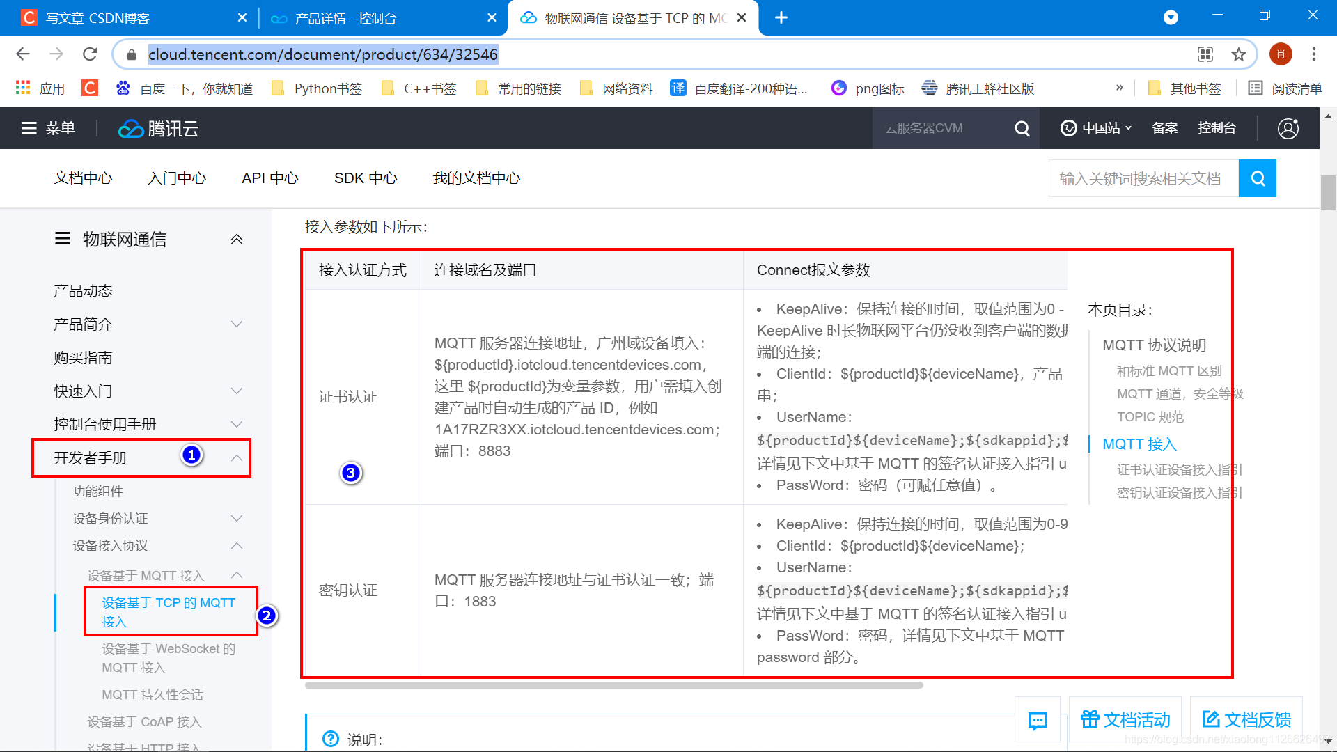

4.2  查看物联网平台端口号与域名(IP地址)
官方文档:  https://cloud.tencent.com/document/product/634/32546
通过这里得到信息:   如果是广州域的设备(其实哪里都一样,只是服务器距离的远近),就填入  <产品ID>.iotcloud.tencentdevices.com  ,端口号是 1883(这是密匙认证的端口号,如果是证书认证就是另一个)。

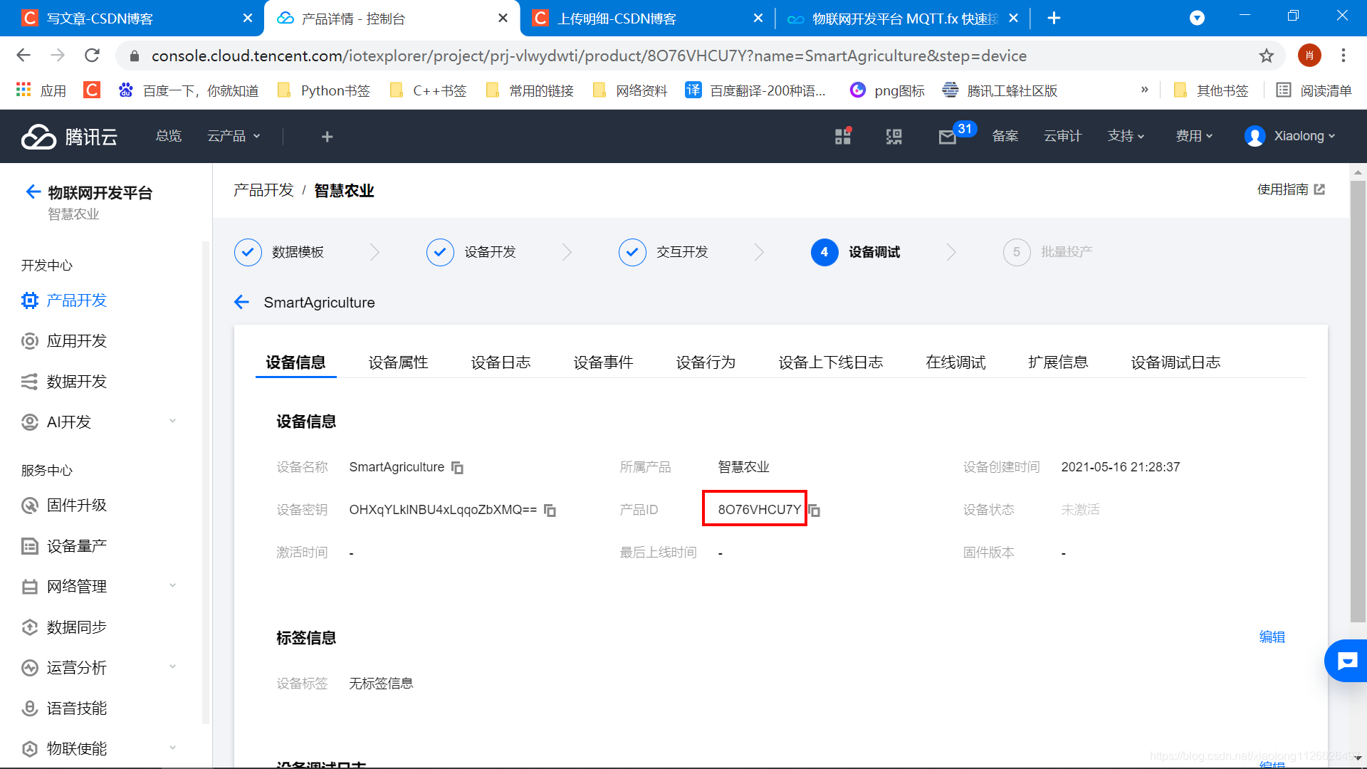

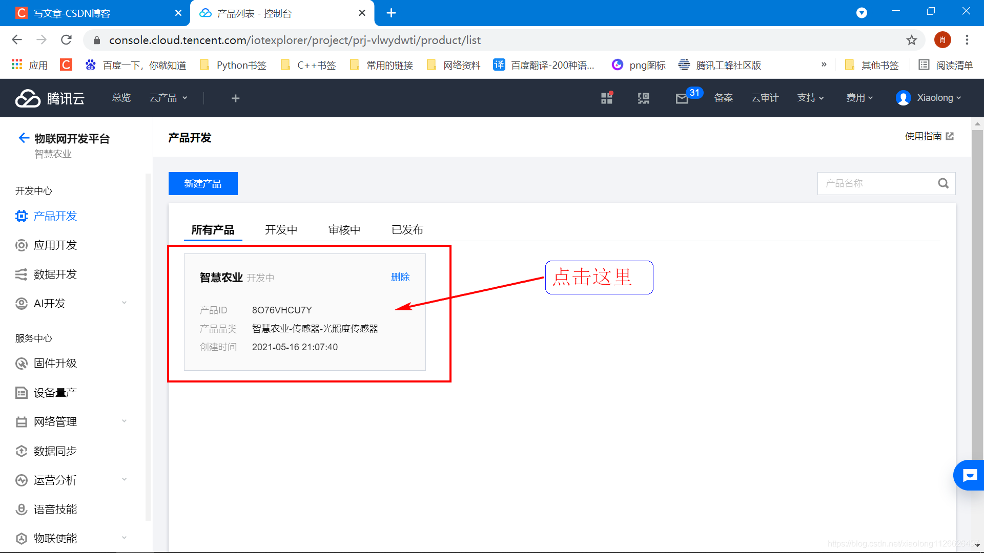

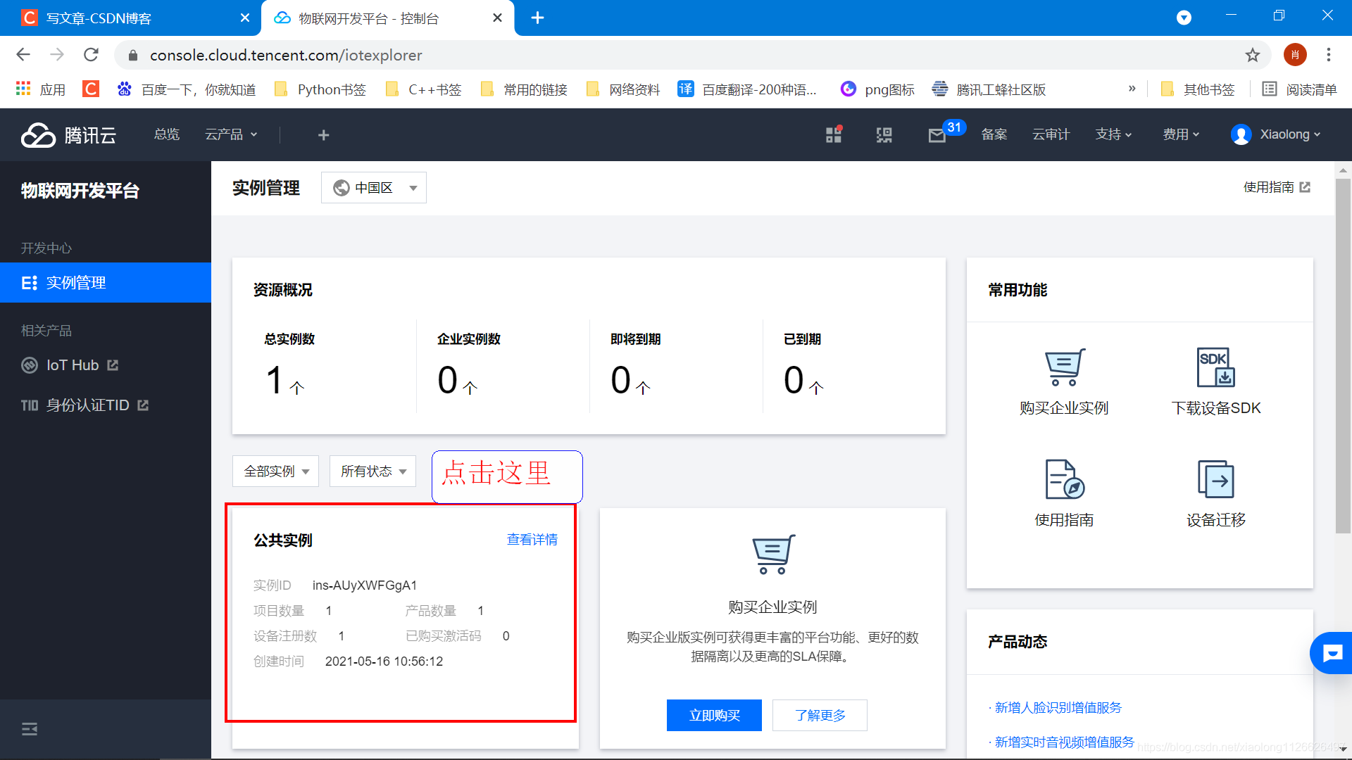

查看产品ID的方法:
得打产品ID之后,那么要连接我的设备,域名就填:  8O76VHCU7Y.iotcloud.tencentdevices.com     端口就填: 1883

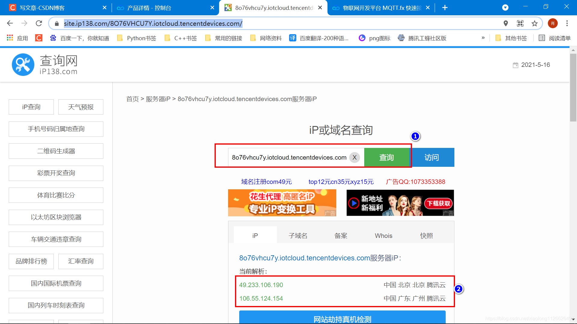

由于我的测试用的MQTT客户端不支持域名输入,只支持IP地址输入,所有我这里需要先将域名转为IP地址在进行下面的测试,ESP8266内部支持域名解析的,所有可以直接输入域名即可,不需要做这一步。
在线解析域名的网址: https://site.ip138.com/8O76VHCU7Y.iotcloud.tencentdevices.com/
得到广州腾讯云的IP地址为:  106.55.124.154

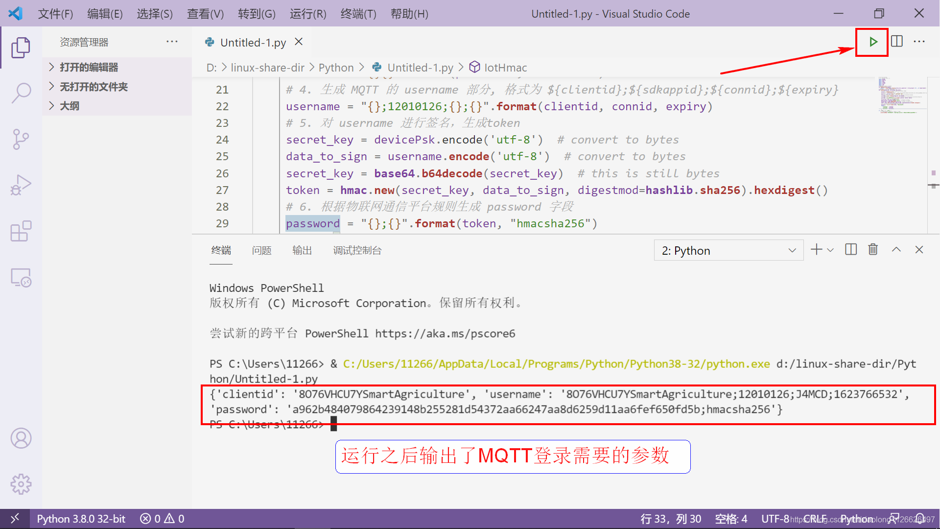

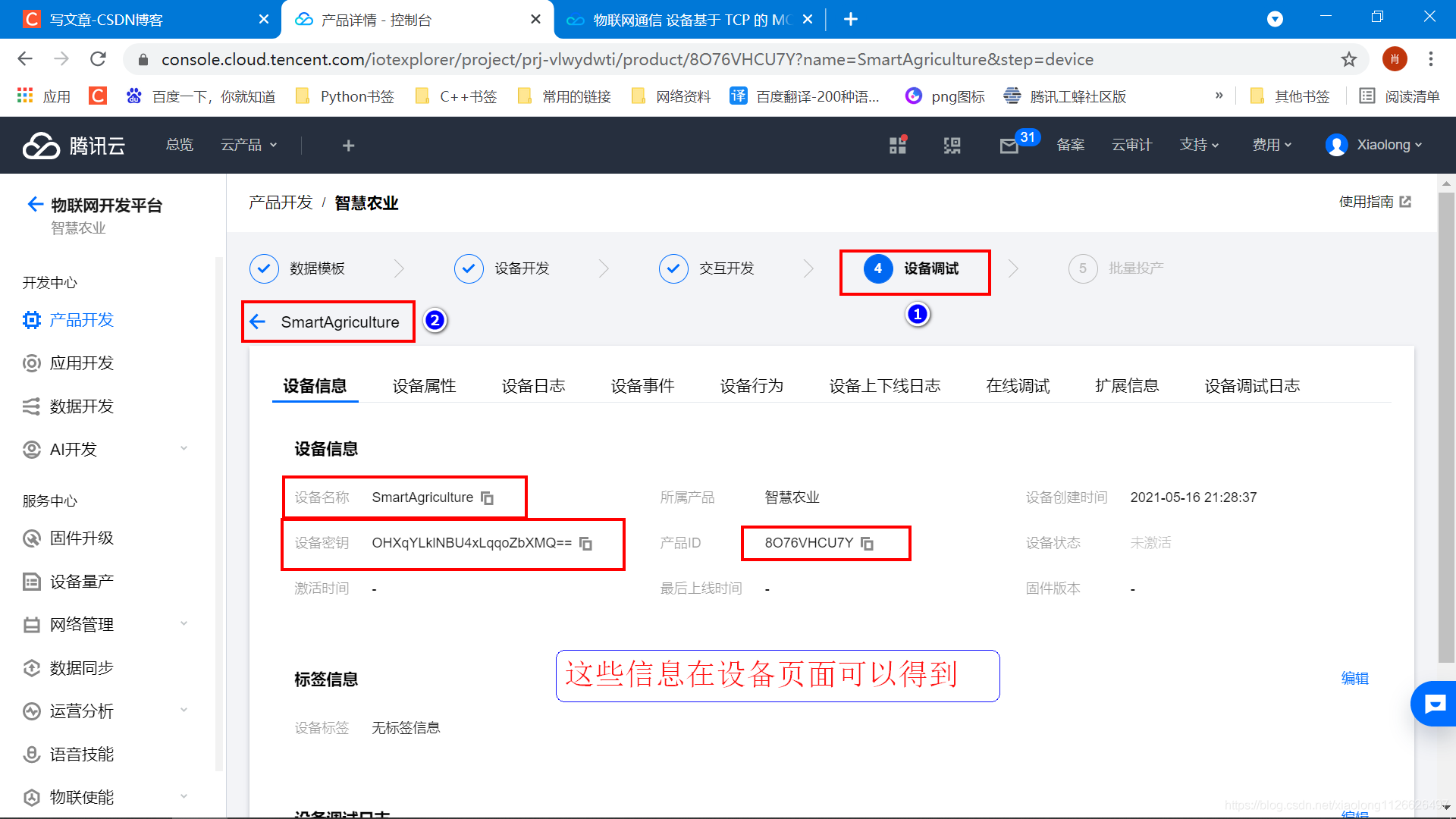

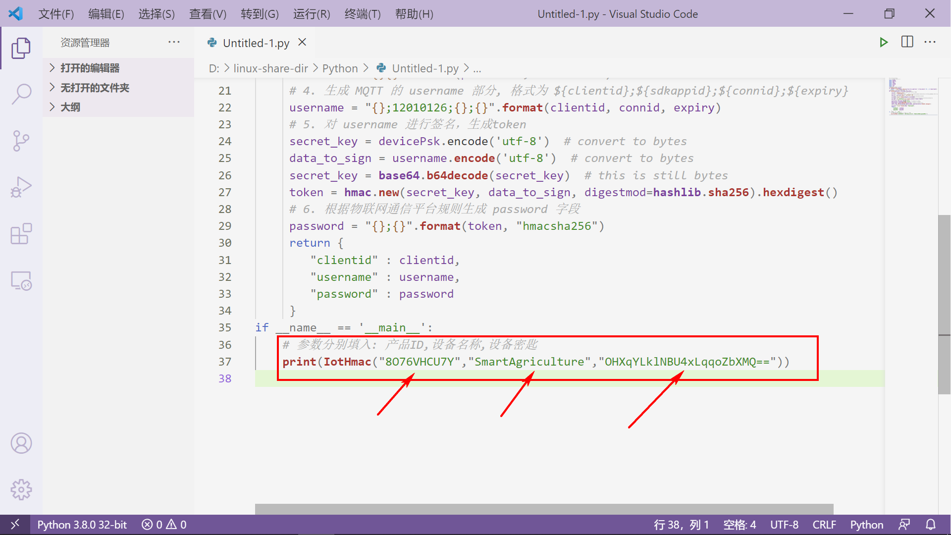

4.3  生成MQTT登录参数
就像我们登录QQ、登录微信需要账号密码一样,设备登录物联网平台也需要类似的东西。
官方文档地址: https://cloud.tencent.com/document/product/634/32546
上面需要的参数,在设备调试页面,点击具体的设备进行查看:

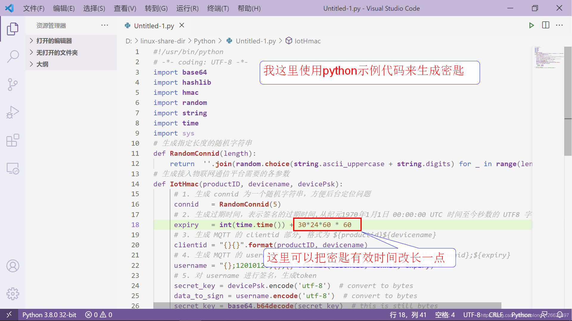

Python源代码:
#!/usr/bin/python
# -*- coding: UTF-8 -*-
import base64
import hashlib
import hmac
import random
import string
import time
import sys
# 生成指定长度的随机字符串
def RandomConnid(length):
    return  ''.join(random.choice(string.ascii_uppercase + string.digits) for _ in range(length))
# 生成接入物联网通信平台需要的各参数
def IotHmac(productID, devicename, devicePsk):
     # 1. 生成 connid 为一个随机字符串,方便后台定位问题
     connid   = RandomConnid(5)
     # 2. 生成过期时间,表示签名的过期时间,从纪元1970年1月1日 00:00:00 UTC 时间至今秒数的 UTF8 字符串
     expiry   = int(time.time()) + 30*24*60 * 60
     # 3. 生成 MQTT 的 clientid 部分, 格式为 ${productid}${devicename}
     clientid = "{}{}".format(productID, devicename)
     # 4. 生成 MQTT 的 username 部分, 格式为 ${clientid};${sdkappid};${connid};${expiry}
     username = "{};12010126;{};{}".format(clientid, connid, expiry)
     # 5. 对 username 进行签名,生成token
     secret_key = devicePsk.encode('utf-8')  # convert to bytes
     data_to_sign = username.encode('utf-8')  # convert to bytes
     secret_key = base64.b64decode(secret_key)  # this is still bytes
     token = hmac.new(secret_key, data_to_sign, digestmod=hashlib.sha256).hexdigest()
     # 6. 根据物联网通信平台规则生成 password 字段
     password = "{};{}".format(token, "hmacsha256")
     return {
        "clientid" : clientid,
        "username" : username,
        "password" : password
if __name__ == '__main__':
    # 参数分别填入: 产品ID,设备名称,设备密匙
    print(IotHmac("8O76VHCU7Y","SmartAgriculture","OHXqYLklNBU4xLqqoZbXMQ=="))
得到的登录信息如下:
clientid: 8O76VHCU7YSmartAgriculture
username: 8O76VHCU7YSmartAgriculture;12010126;J4MCD;1623766532
password: a962b484079864239148b255281d54372aa66247aa8d6259d11aa6fef650fd5b;hmacsha256

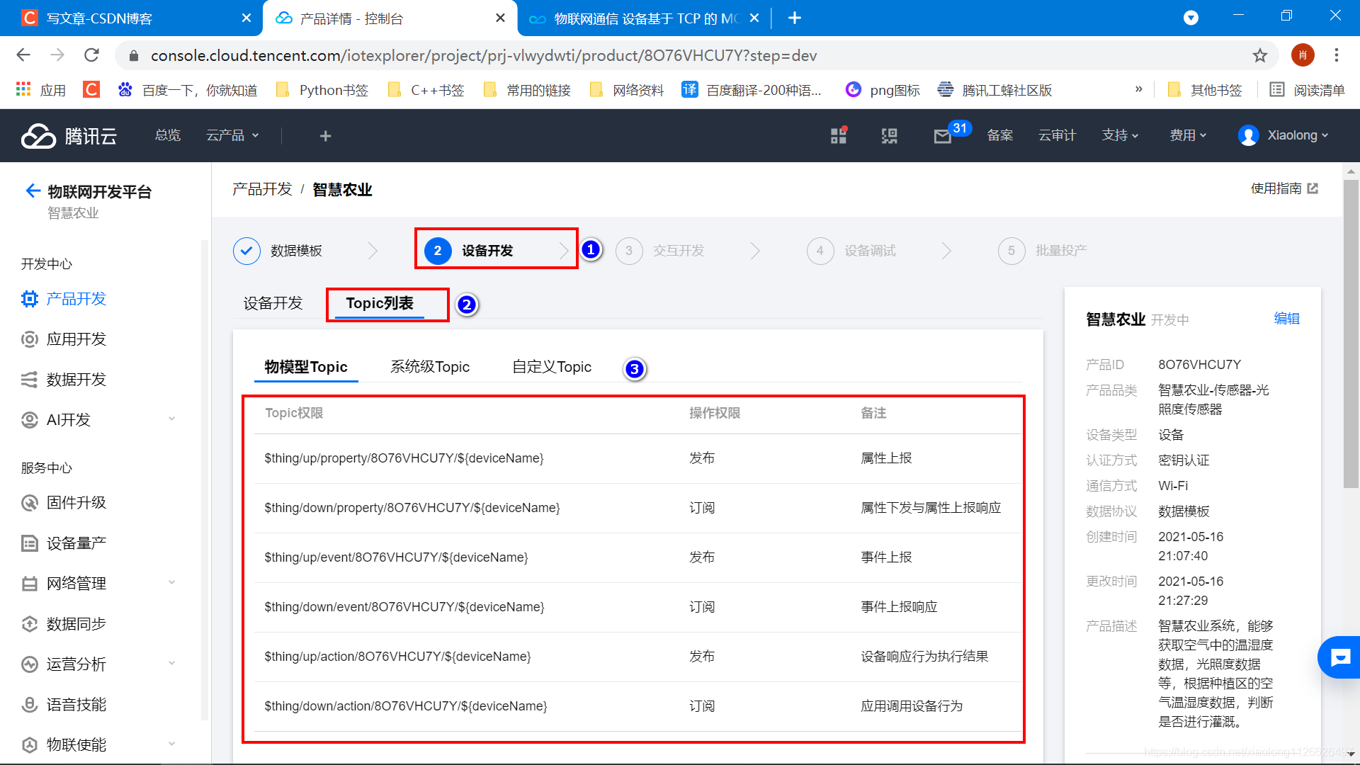

4.4 了解主题上报和订阅的格式
登录之前需要先了解如何订阅设备的主题和上报的数据流格式。
如果设备端想要得到APP页面的按钮状态就需要订阅属性下发和属性上报的响应,主题格式就是这样的:
格式:
$thing/down/property/8O76VHCU7Y/设备名称
示例:
$thing/down/property/8O76VHCU7Y/SmartAgriculture
如果设备端想要像APP页面上传数据,那么就需要使用属性上报--发布主题:
格式:
$thing/up/property/8O76VHCU7Y/${deviceName}
示例:
$thing/up/property/8O76VHCU7Y/SmartAgriculture

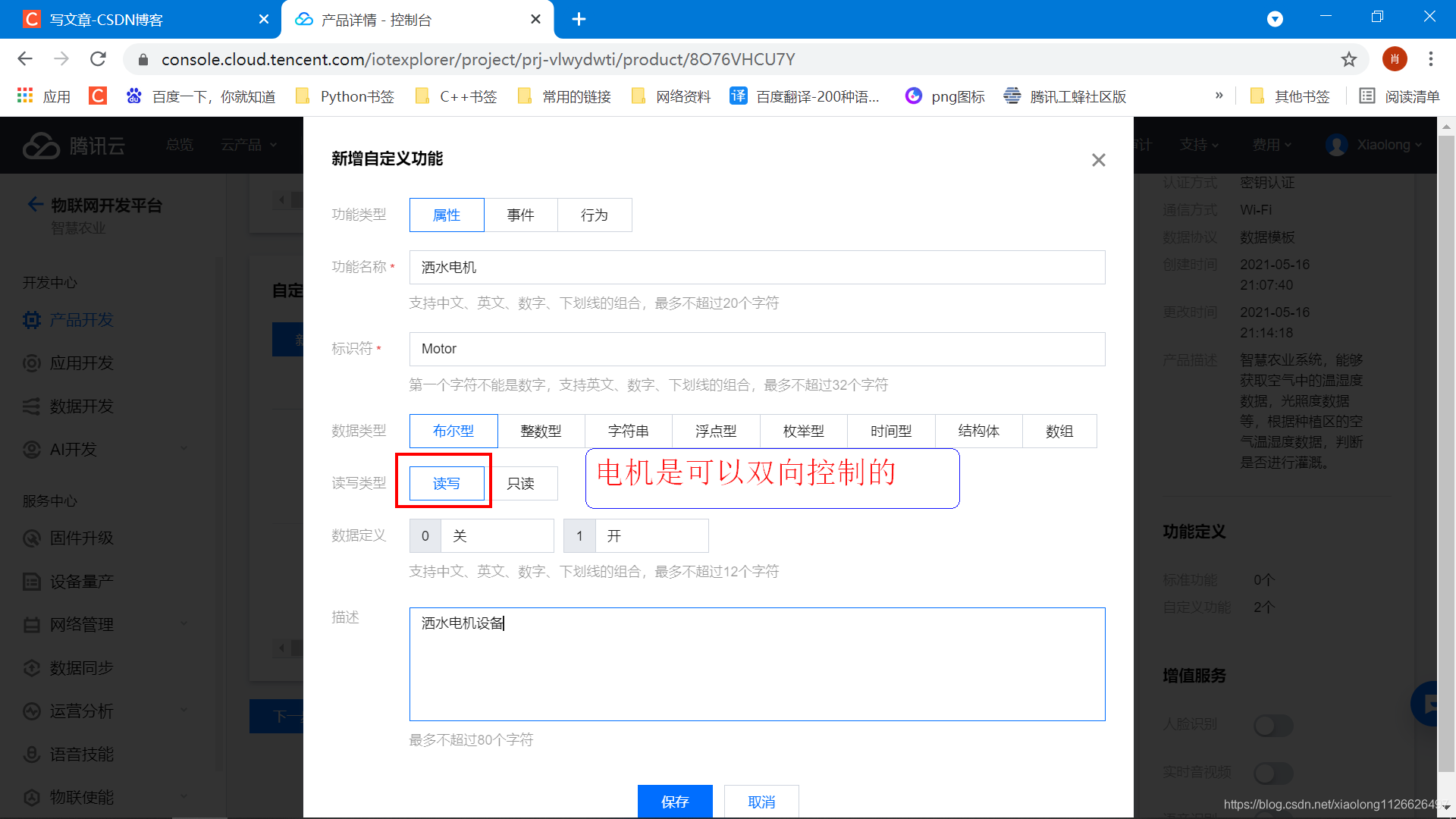

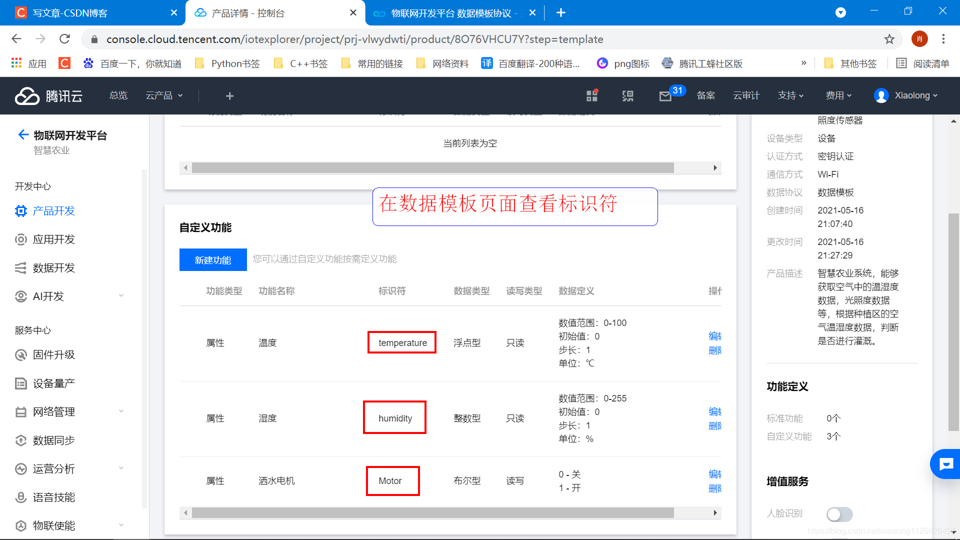

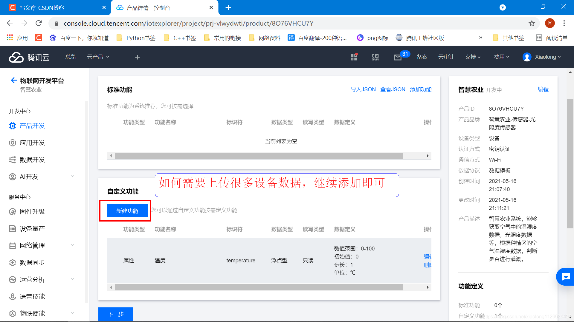

比如: 我的产品里有温度、湿度、电机三个设备,我可以选择一次上传3个设备的信息,数据格式就这样写:
{"method":"report","clientToken":"123","params":{"temperature":20.23,"humidity":50,"Motor":1}}
其中:  "temperature"、"humidity"、"Motor"  是设备的标识符,根据自己的情况修改,冒号后面就是给这个设备上传的具体数据。

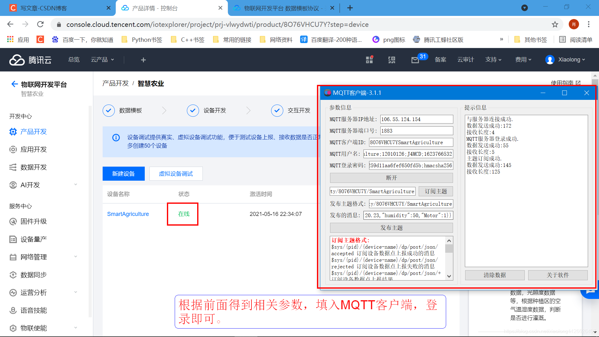

4.5 使用MQTT客户端登录设备测试
万事俱备,下面就使用MQTT客户端进行登录测试。
MQTT客户端操作步骤:
1. 填写相关参数
2. 点击登录
3. 订阅主题
4. 发布主题
5. 去APP页面查看信息

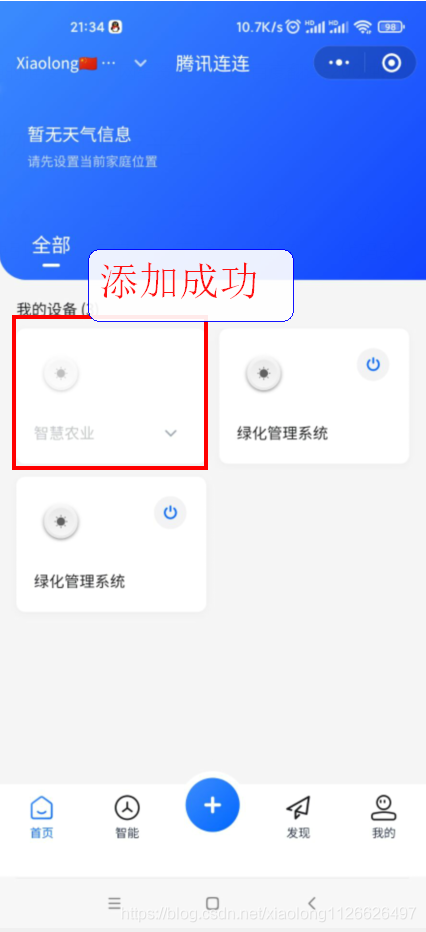

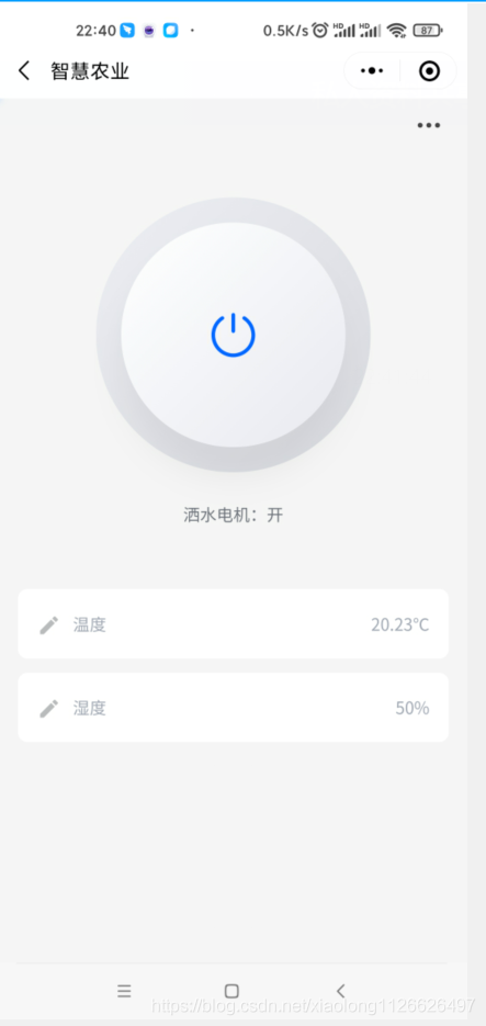

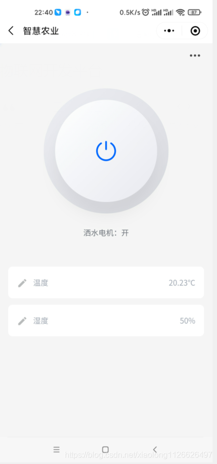

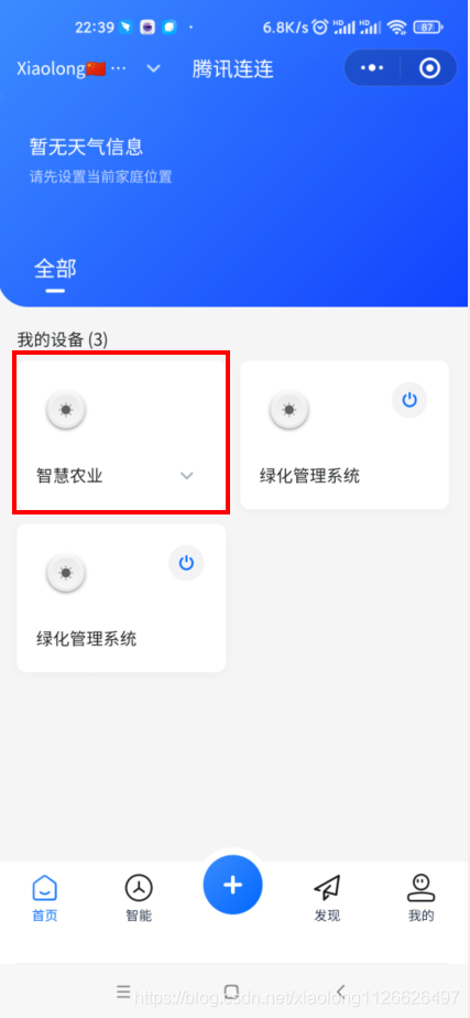

4.6 微信小程序效果
已经收到MQTT客户端上传的数据,点击按钮,MQTT客户端也会收到按钮下发的数据。

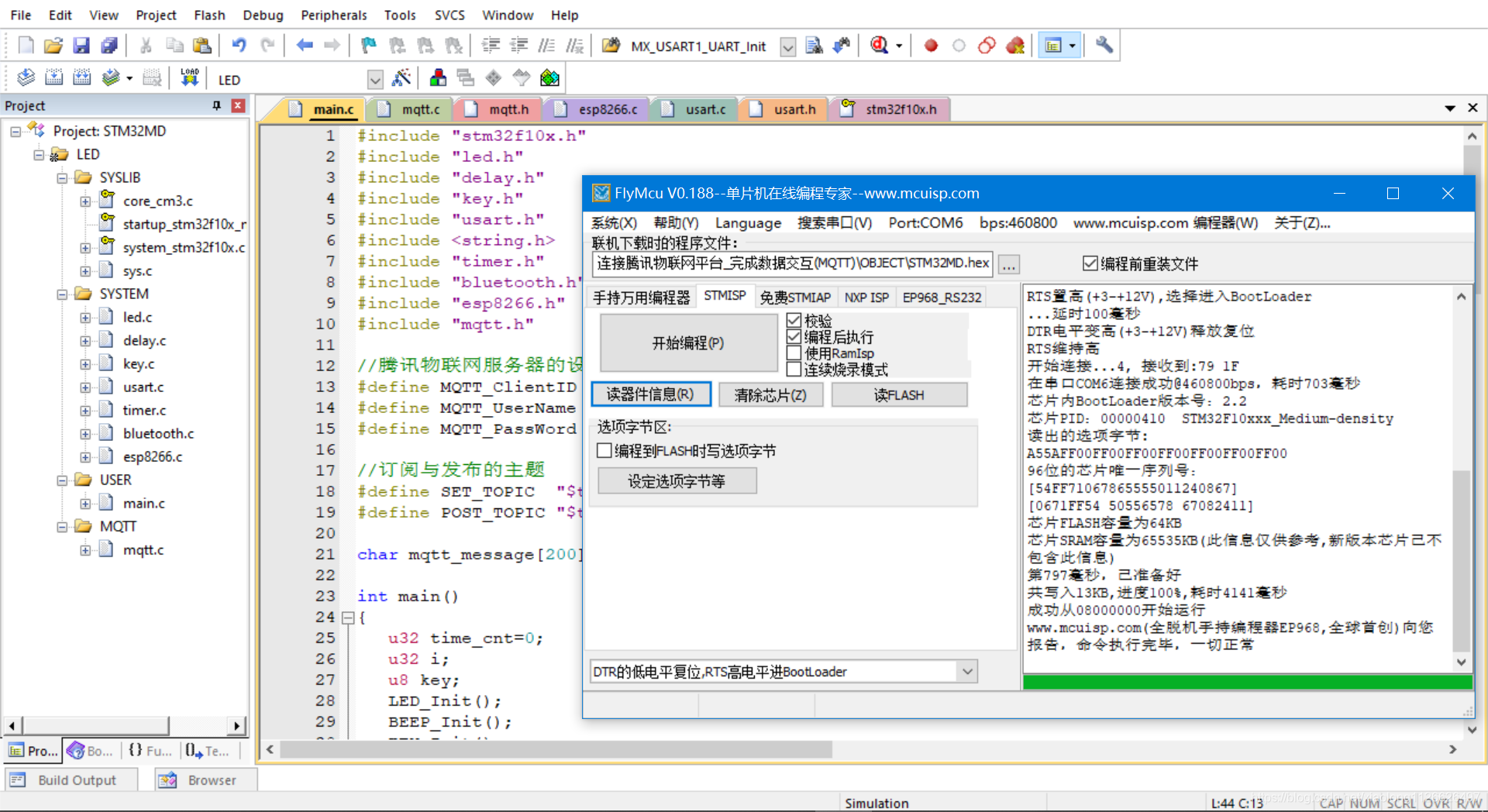

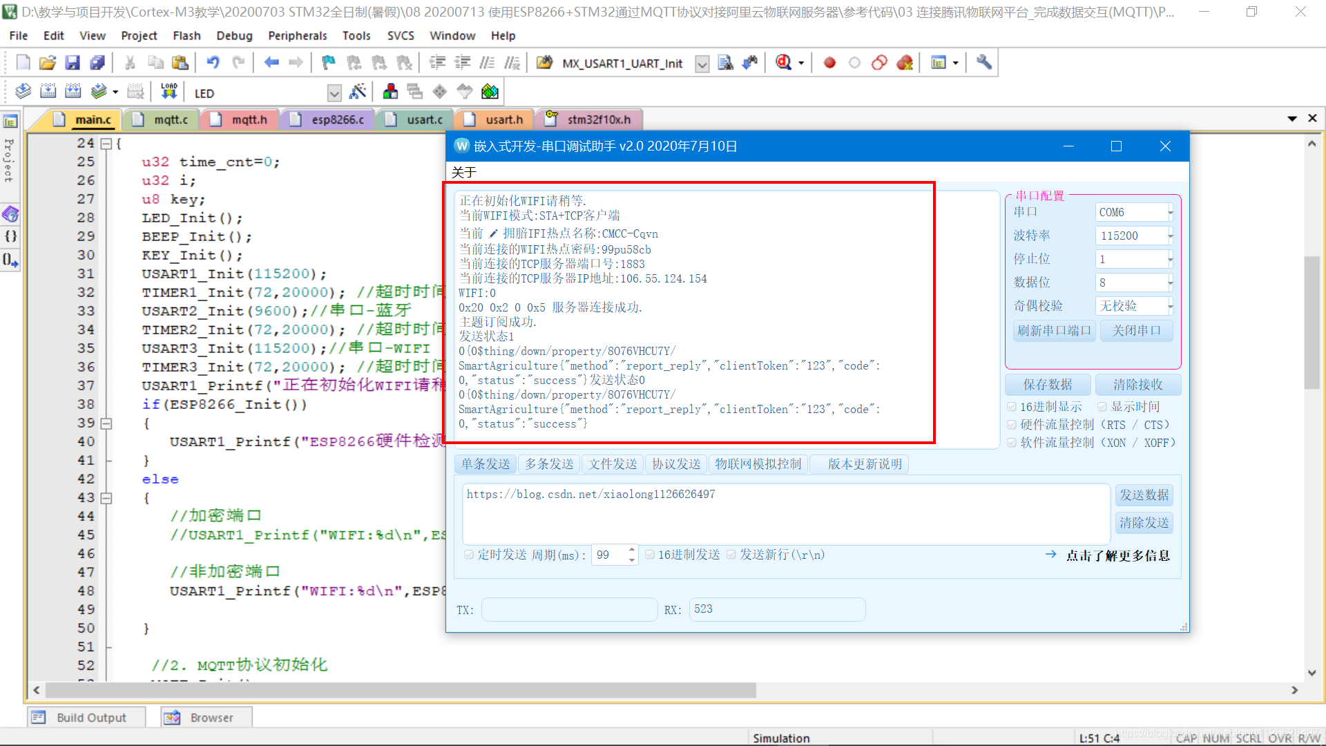

五、STM32设备端代码
本文章配套使用的STM32设备端完整源代码下载地址:   https://download.csdn.net/download/xiaolong1126626497/18785807

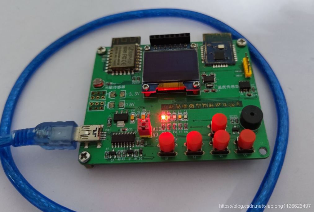

5.1 下载程序

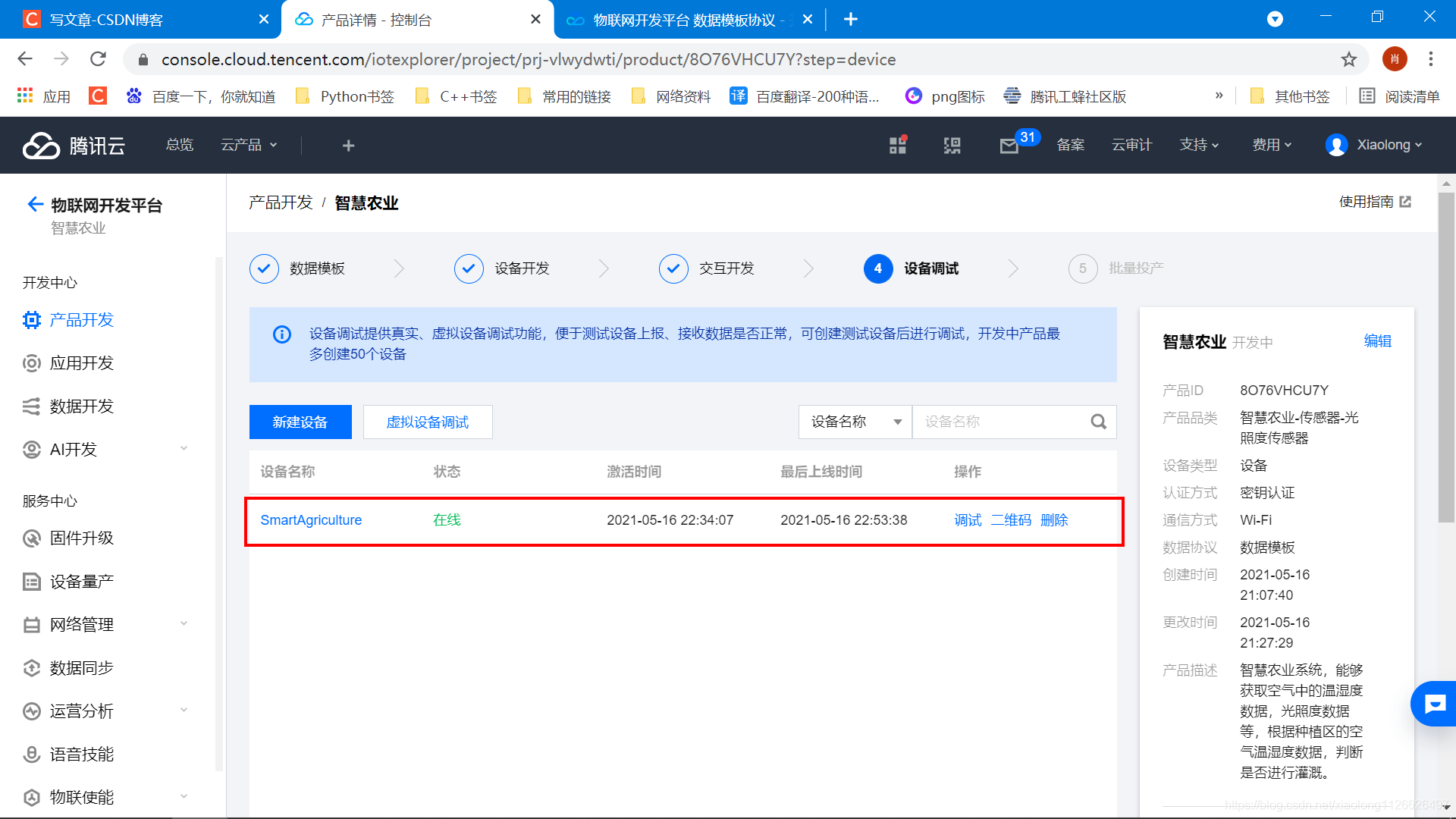

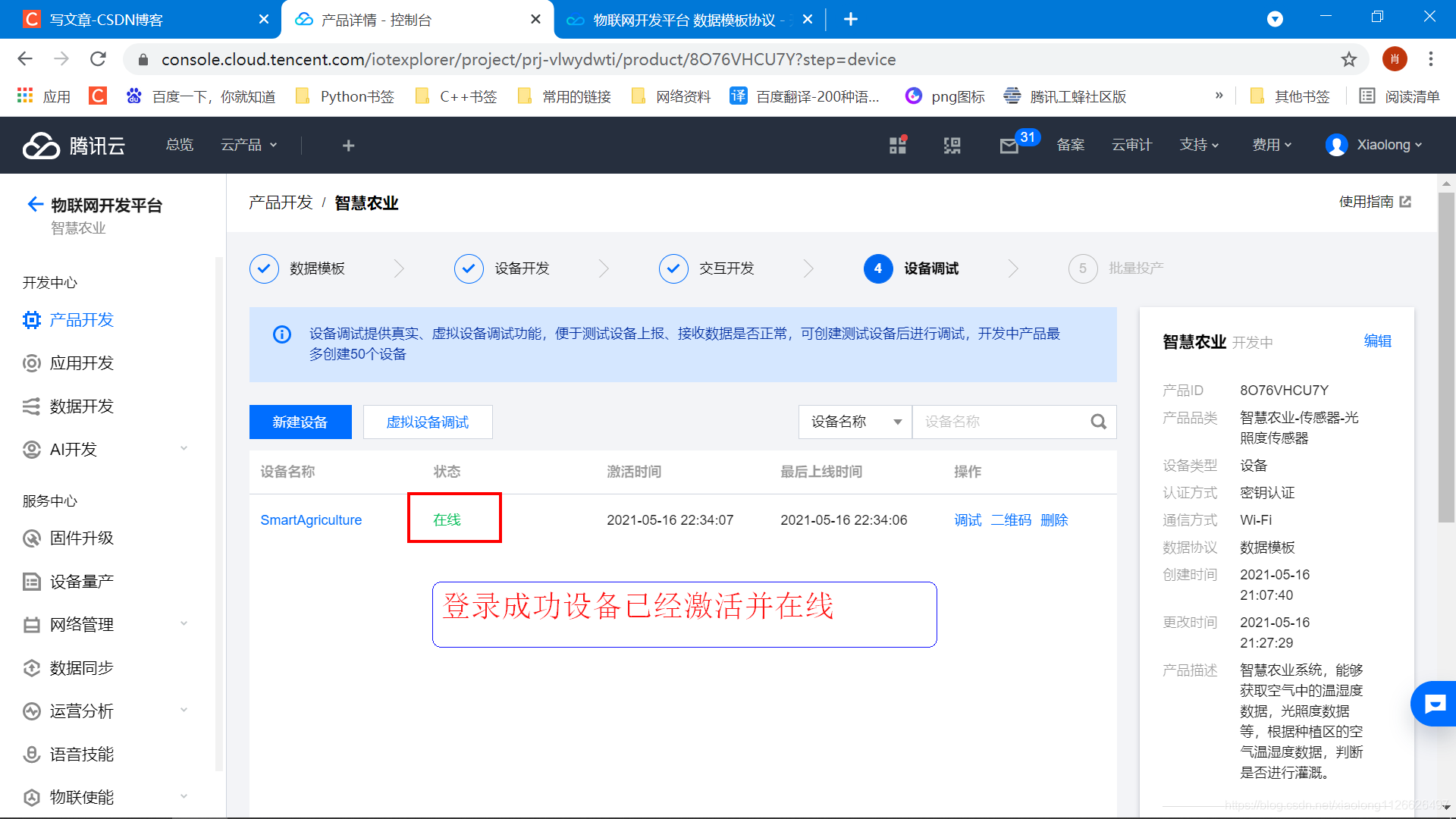

5.2  连接状态
STM32设备上按下按键后,手机打开微信小程序可以看到实时上传的数据,速度非常快。
