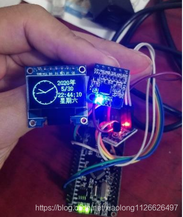

一、环境介绍
MCU:  STM32F103C8T6
姿态传感器:  MPU6050
OLED显示屏:  0.96寸SPI接口OLED
温度传感器: DS18B20
编译软件: keil5
二、功能介绍
完整项目源码下载地址: https://download.csdn.net/download/xiaolong1126626497/18657534

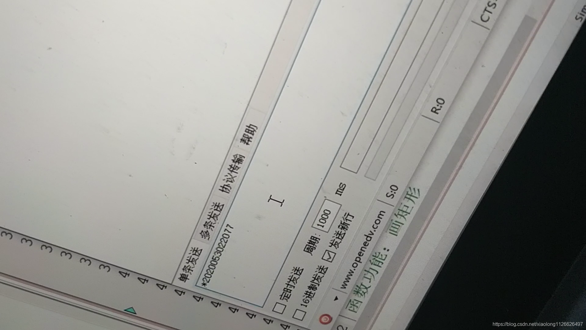

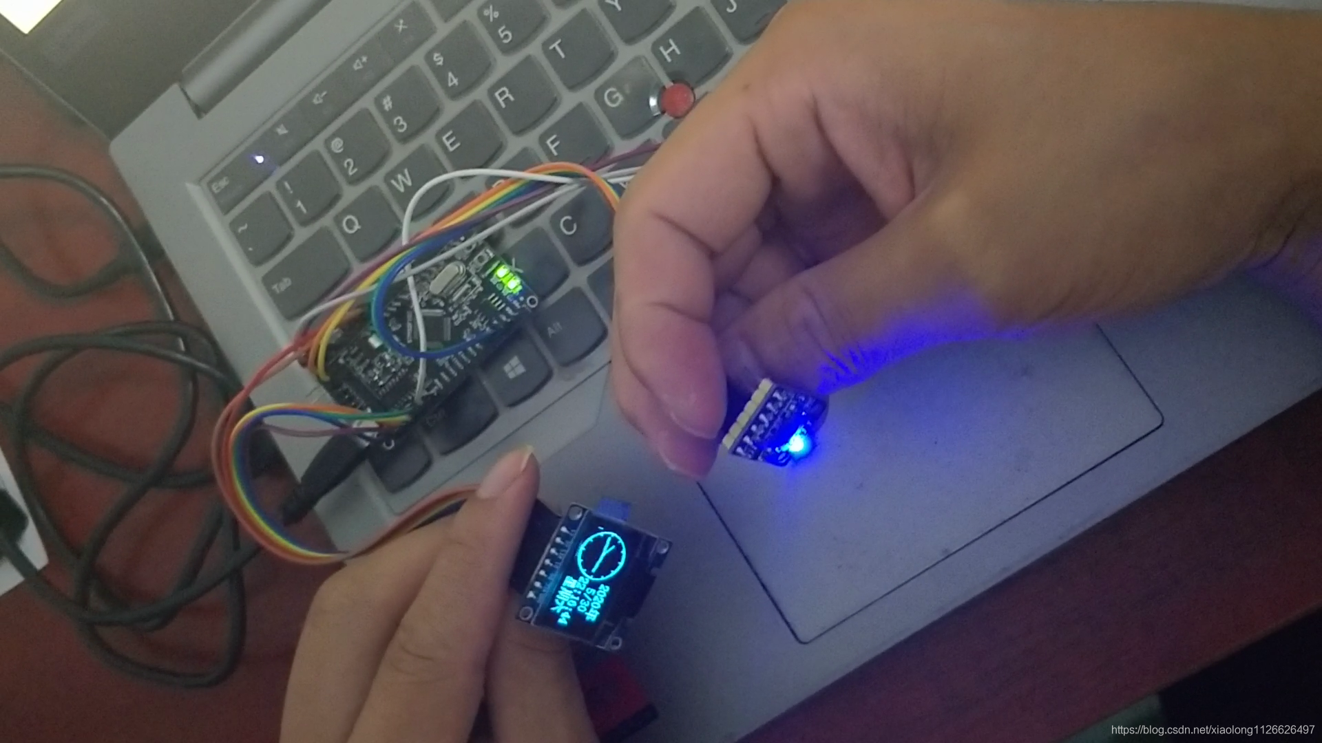

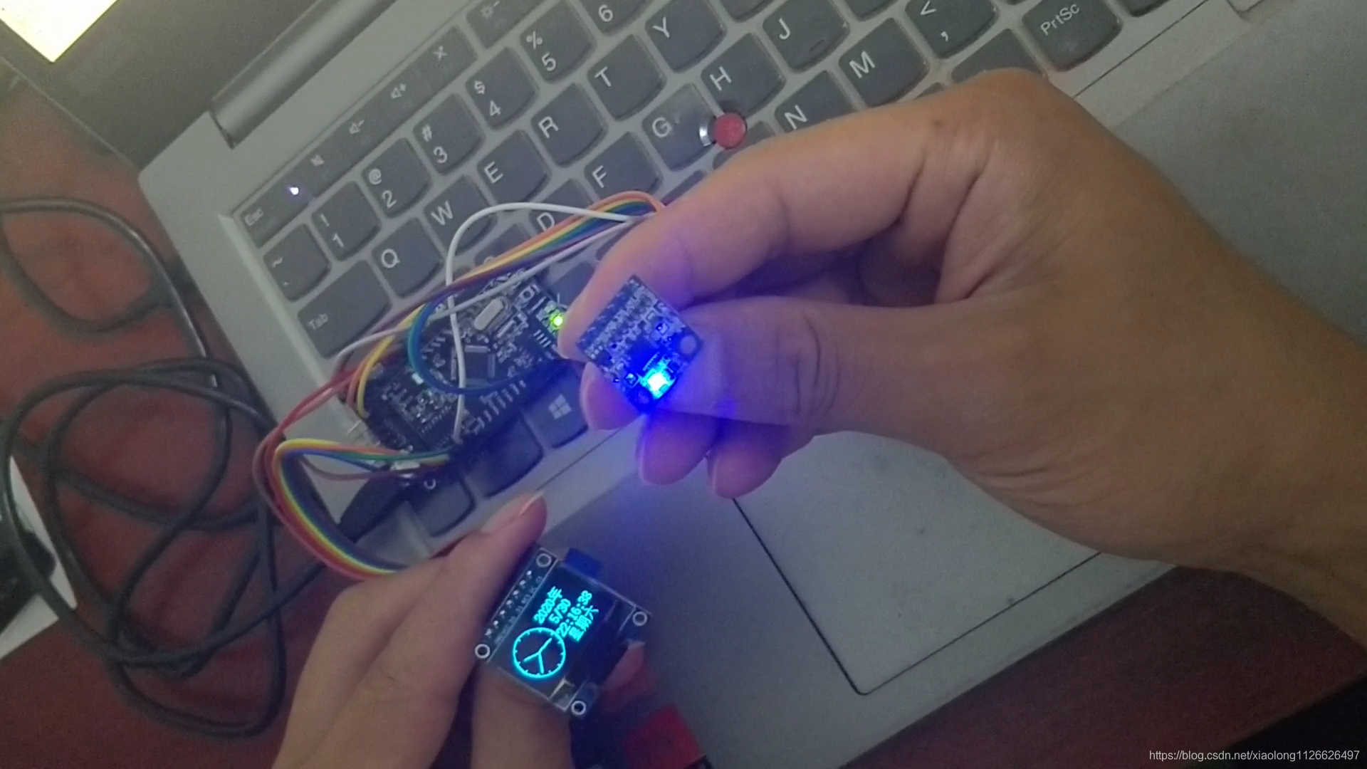

时钟可以根据MPU6050测量的姿态自动调整显示画面方向,也就是倒着拿、横着拿、反着拿都可以让时间显示是正对着自己的,时间支持自己调整,支持串口校准。可以按键切换页面查看环境温度显示。
支持串口时间校准:

        if(USART1_RX_STATE)
            //*20200530154322
            //通过串口1校准RTC时间
            if(USART1_RX_BUFF[0]=='*')
                rtc_clock.year=(USART1_RX_BUFF[1]-48)*1000+(USART1_RX_BUFF[2]-48)*100+(USART1_RX_BUFF[3]-48)*10+(USART1_RX_BUFF[4]-48)*1;
                rtc_clock.mon=(USART1_RX_BUFF[5]-48)*10+(USART1_RX_BUFF[6]-48)*1;
                rtc_clock.day=(USART1_RX_BUFF[7]-48)*10+(USART1_RX_BUFF[8]-48)*1;
                rtc_clock.hour=(USART1_RX_BUFF[9]-48)*10+(USART1_RX_BUFF[10]-48)*1;
                rtc_clock.min=(USART1_RX_BUFF[11]-48)*10+(USART1_RX_BUFF[12]-48)*1;
                rtc_clock.sec=(USART1_RX_BUFF[13]-48)*10+(USART1_RX_BUFF[14]-48)*1;
                RTC_SetTime(rtc_clock.year,rtc_clock.mon,rtc_clock.day,rtc_clock.hour,rtc_clock.min,rtc_clock.sec);
                OLED_Clear(0); //OLED清屏
                DrawTimeFrame();//画时钟框架
            USART1_RX_STATE=0;
            USART1_RX_CNT=0;

             //正着显示
            if(aacz>=15000)
                printf("正着显示n");
                if(display_state1!=1)
                     display_state2=0;
                     display_state1=1;
                     OLED_Init(0xc8,0xa1); //OLED显示屏初始化--正常显示
            //翻转显示
