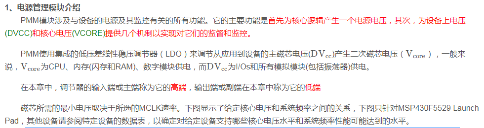

一、电源管理模块和供电监控系统
1、电源管理模块介绍

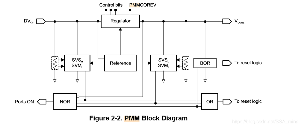

  下图为PMM框图:
在这里插入图片描述

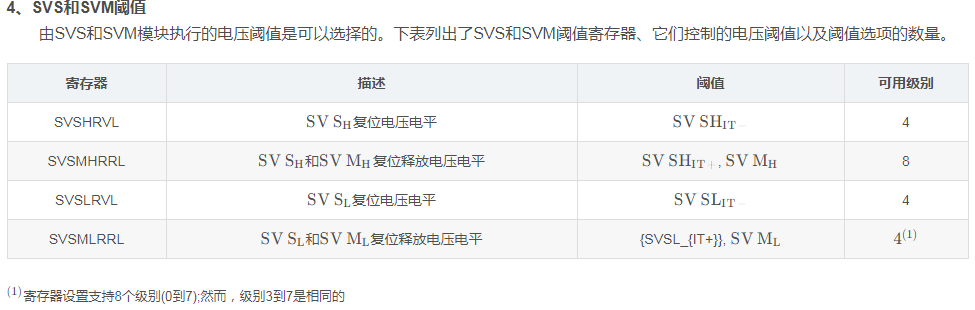

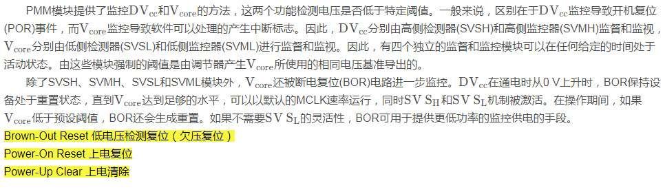

image.png?imageView2/2/w/550  根据这些阈值,SVS和SVM的行为最好用图形来描述。图2-4显示了检测器和监控器如何响应各种供应故障条件。
  如图2-4所示,监测阈值内存在滞后,因此有效的阈值取决于电压轨是上升还是下降。在监测阈值中没有滞后现象。

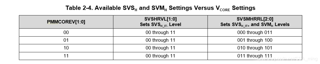

  SVS 滞后
  只有当SVSMHRRL的位设置等于或大于SVSHRVL的位设置时,才会有稳定的迟滞。因此,必须选择一个SVSMHRRL设置,该设置等于或大于SVSHRVL设置。

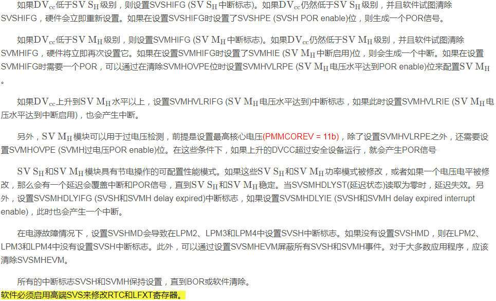

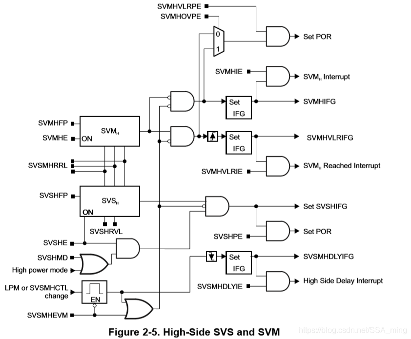

7、高侧检测器(SVSH)和高侧监控器(SVMH)
SVSH和SVMH模块是默认启用的,可以通过分别清除SVSHE和SVMHE位来禁用。

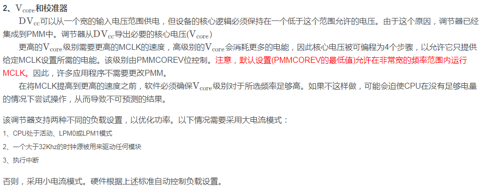

10、增加V c o r e V_{core}V
core
以支持更高的MCLK频率
  在重置后,V c o r e V_{core}V

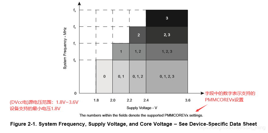

core
和所有的PMM阈值都默认为最低的可能级别。这些默认设置允许广泛的MCLK操作,并且在许多应用程序中不需要更改这些级别。但是,如果应用程序需要更高的MCLK频率提供的性能,软件应该确保在更改MCLK之前V c o r e V_{core}V
core
已经被提升到一个足够的电压级别,因为如果不能向CPU提供足够的电压,可能会产生不可预测的结果。对于给定的设备,已经建立了最大MCLK频率所需的最小V core级别(具体值请参阅指定设备数据表)

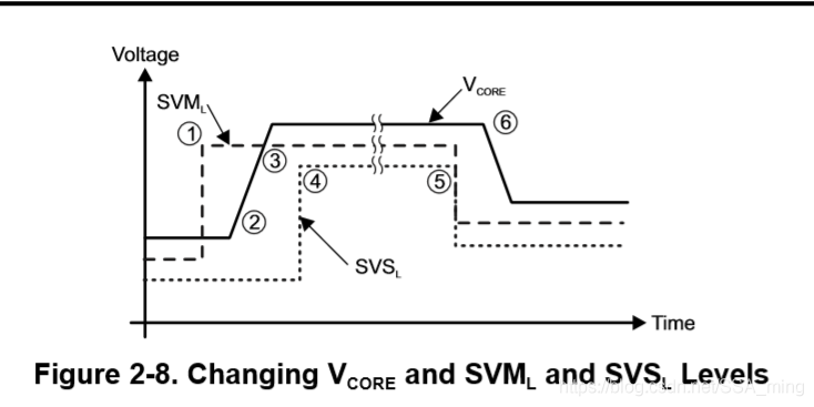

  将PMMCOREV设置为增加Vimage.png?imageView2/2/w/550后,有一段时间延迟,直到新电压建立。在必要的核心电压稳定之前,软件不能提高MCLK。在增加MCLK之前,可以使用image.png?imageView2/2/w/550验证VCORE是否满足要求的最小值。下图显示了这个过程:
在这里插入图片描述
需要注意的是,V c o r e V_{core}V
core
级别一次只能增加一个级别。

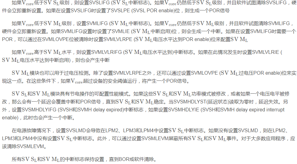

11、SVS和SVM的性能模式和唤醒时间
  监督员/监视器可以在两种模式中工作:正常和全面的性能。不同之处在于响应时间和功耗的权衡;全性能模式有更快的响应时间,但消耗相当多的电力比正常模式。在外部电源解耦不能充分防止D V c c DV_{cc}DV
cc
上出现快速峰值的应用程序中,或者当应用程序对故障有特殊的容错时,可以考虑使用全性能模式。在这种情况下,全性能模式提供了额外的保护层。
  有两种方式控制的性能模式:手动和自动。在手动模式下,除了LPMx之外,其他所有运行模式的正常/全性能选择都是相同的。SVS和SVM在LPMx.5中始终是禁用的,在这种情况下,使用SVSHFP、SVMHFP、SVSLFP或SVMLFP位对它们各自的模块进行正常或全性能选择。
  在自动模式下,硬件根据实际的操作模式改变正常或全性能选择。

void SetVcoreUp(unsigned int level)
    //Open PMM register for write
    PMMCTL0_H = PMMPW_H;        //PMMCTL0_H是电源管理寄存器PMMCTL0的高8位,PMMPW_H解锁PMM所有的寄存器
    //Set SVS/SVM high side new level
    SVSMHCTL = SVSHE + SVSHRVL0 * level + SVMHE + SVSMHRRL0 * level; // SVLE --> 此位控制SVSL使能            SVMHE  --> 此位控制SVMHE使能
                                                                     //SVSHRVL --> SVSH 复位电平电压
//Set SVM low side to new level
    SVSMLCTL = SVSLE + SVMLE + SVSMLRRL0 *level;
//Wait till SVM is settle
    while((PMMIFG & SVSMLDLYIFG) == 0);
//Clear already set flags
    PMMIFG &= ~(SVMLVLRIFG + SVMLIFG);
//Set Vcore to new level
    PMMCTL0_L = PMMCOREV0 *level;
//Wait till new level reached
    if((PMMIFG & SVMLIFG))
        while((PMMIFG & SVMLVLRIFG) == 0);
//Set SVS/SVM low side to new level
    SVSMLCTL = SVSLE +SVSLRVL0 * level + SVMLE + SVSMLRRL0 * level;
//Lock PMM registers for write access
    PMMCTL0_H = 0x00;           //锁存所有寄存器
