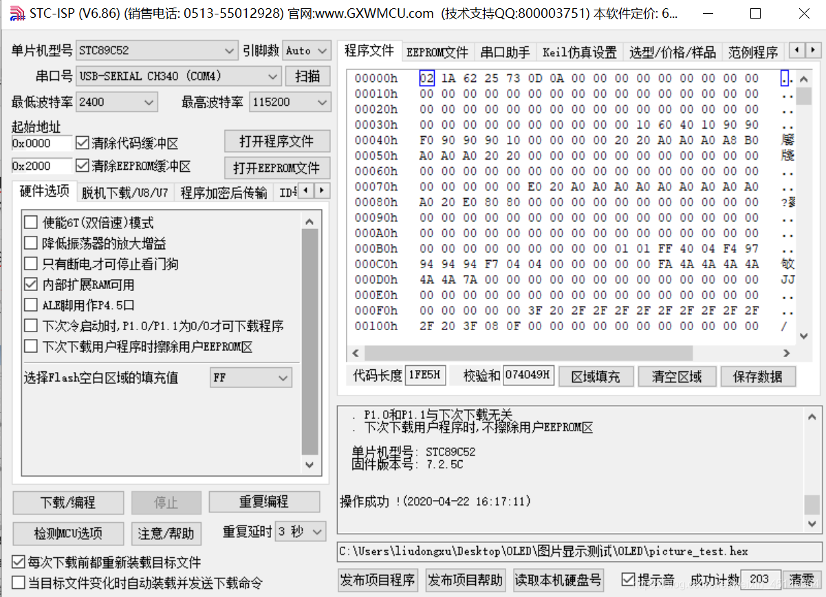

烧录软件:STC-ISP

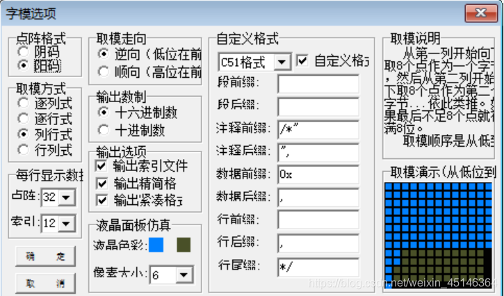

文字图片取模软件:PCtoLCD2002
在这里插入图片描述
选择阳码:屏黑字白(使用这个)
选择阴码:屏白字黑
阳码亮点为0,阴码亮点为1,代码中0XFF为白,0x00为黑。
