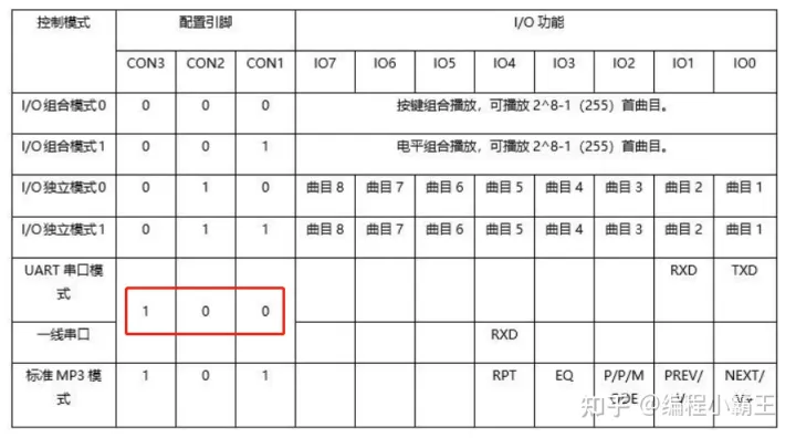

工作模式配置

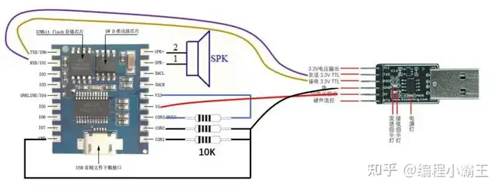

硬件连接
原理图

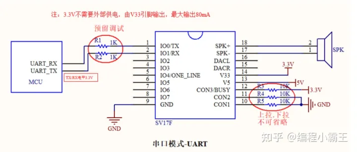

为了测试方便,各位也可以画一个PCB板,这样就可以避免使用一堆杜邦线进行连接,也可以避免调试过程中遇到一些不必要的问题,底板的原理图可以参考下图所示。
因为我们要选择串口模式,所以实际使用过程中,CON1、CON2接地,CON3接高电平。
CON3/BUSY 引脚,上电 30mS 内作为模式配置引脚 3,30mS 后作为 BUSY 信号输出,播放曲目时,CON3输出高电平(3.3V),播放结束输出低电平(0V)。
注意:上述CON3引脚状态,我实际测试结果与手册中描述相反,此处自己使用时进行一下确认。

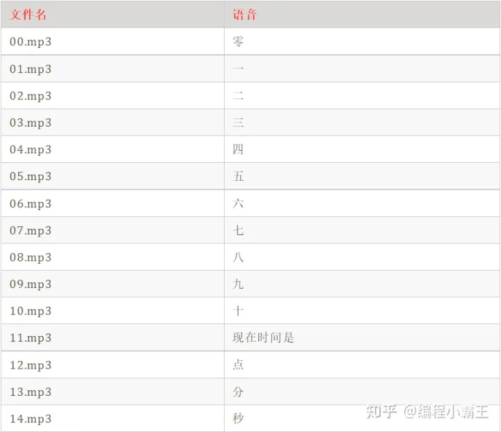

资源文件
要想实现语音播放当前时间,我们首先要找到或者制作一些基本语音的音频文件,如果想制作音频文件素材,可以用下面网址制作:
https://www.coder.work/text2audio
准备好组合播放的音频素材文件,将其放置在 ZH 文件夹下,曲目名要求固定两个字符,为了控制方便,我们选择以两位数字的形式命名文件名,本次实例的音频文件素材如下:
素材的语音内容具体如下:

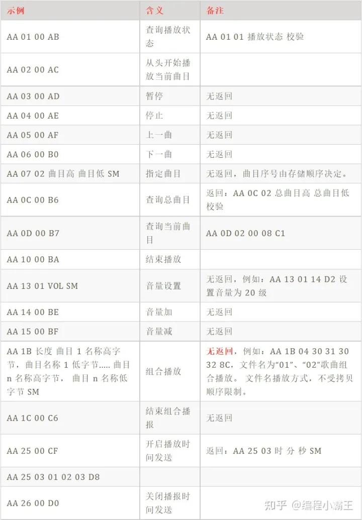

协议
串口通信,波特率为9600,数据位:8,停止位1位,校验位N。
查询模块当前播放状态的串口指令,调试过程如截图所示:
模块的串口协议有很多,因为要播放实时时间,这个是一个变化的量,使用模块自带的组合播放功能,可以方便的实现实时时间的播报。
例如:串口发送 AA 1B 04 30 31 30 32 8C,模块会将文件名为“01.mp3”、“02.mp3”的歌曲进行组合播放。
结果展示
要进行组合播放,无非将要组合的文件名进行拼接,将这些内容按照组合播放的通信协议,组成一个字符数组进行发送即可,代码比较简单,
