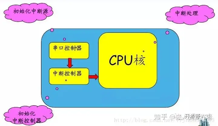

1、中断的生命周期
中断信号产生(中断源)—》中断信号过滤(中断控制器)—》中断信号处理(CPU)
1.1 中断源
在中断的生命周期中,中断源的作用是负责产生中断信号。
S3C2440支持60个中断源(包含子中断源,不包括EINT8_23等里面的独立中断源,例如串口的发送中断、接收中断、错误中断属于串口的子中断源。);
S3C6410支持64个中断源;
S5PV210支持93个中断源;
1.2 中断控制器

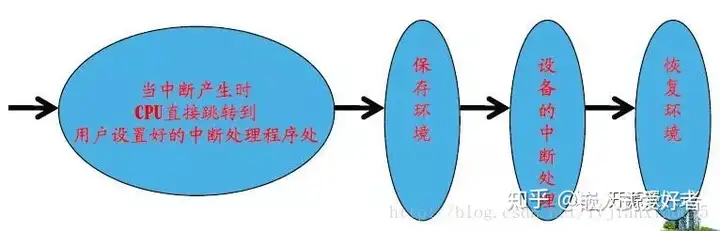

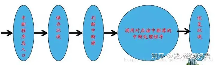

1.3 中断处理
1)非向量方式(2440)
2)向量方式(6410/210)
(对于向量方式,是直接进入中断函数(而不是跳转到中断程序总入口),因为中断函数(的地址)保存在相应寄存器里,根据相应中断源跳转到对应的中断函数处)
1.4 总结
中断代码的编辑过程:
初始化中断源–>初始化中断控制器–>中断处理代码

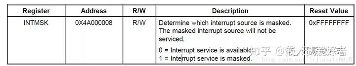

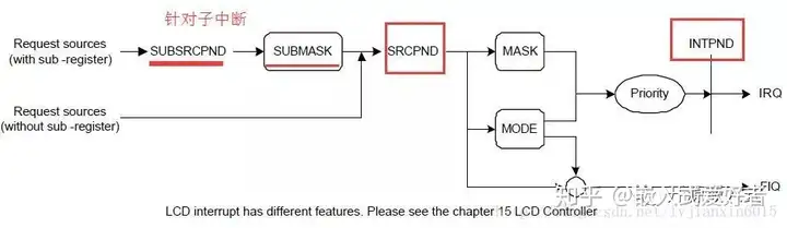

因为外部中断源为EINT8_23,所以直接使用寄存器INTOFFSET(判断中断请求源寄存器)是不行的,需要使用寄存器EINTPEND(外部中断未决寄存器)(当这个寄存器的对应位为1时,表示产生了相应中断,在产生完中断后,需要将该位写1来清除中断)。
中断控制器初始化和中断处理的源代码如下:
/*interrupt registes*/
#define SRCPND(volatile unsigned long *)0x4A000000
#define INTMOD(volatile unsigned long *)0x4A000004
#define INTMSK(volatile unsigned long *)0x4A000008
#define PRIORITY(volatile unsigned long *)0x4A00000c
#define INTPND(volatile unsigned long *)0x4A000010
#define INTOFFSET(volatile unsigned long *)0x4A000014
#define SUBSRCPND(volatile unsigned long *)0x4A000018
#define INTSUBMSK(volatile unsigned long *)0x4A00001c
#define EINTMASK (volatile unsigned long *)0x560000a4
{// 在EINTMASK寄存器中使能它们
 *(EINTMASK) &= (~(1<<8)) & (~(1<<11)) & (~(1<<13)) & (~(1<<14));// EINT8_23使能
*(INTMSK)   &= ~(1<<5);

} /* 中断清除 */
*(EINTPEND) = value; //SRCPND:记录当前有哪些中断发生?依据是否有多个中断同时发生,可能会有多个置位
//INTPND:记录经过INTMSK,优先仲裁后,哪个中断会被当前处理
//通过对中断未决寄存器SRCPND和INTPND相应位写1 来清除未决条件
*(SRCPND) = 1 << 5; //Indicate the interrupt request status.
*(INTPND) = 1 << 5;start.S中,当程序发生中断时,就会跳到中断处执行
