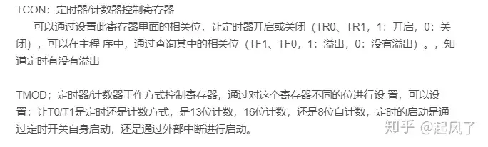

  TMOD=0x01;// 使用定时器 T0 的模式 1
  TH0=(65536-46083)/256; // 定时器 T0的高 8 位赋初值
  TL0=(65536-46083)%256; // 定时器 T0的低 8 位赋初值
  TR0=1; // 启动定时器 T0
  TF0=0; //清定时器溢出标志位
  P2=0xff;
  while(1)// 无限循环等待查询
    while(TF0==0);
    TF0=0;
    P2=~P2;//按位取反
    TH0=(65536-46083)/256; // 定时器 T0 的高 8 位赋初值
    TL0=(65536-46083)%256; // 定时器 T0 的低 8 位赋初值

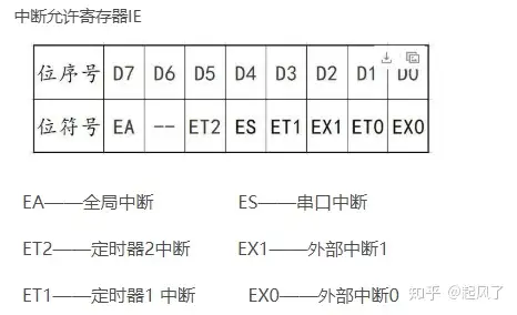

分析:新的寄存器出现了,它们分别是TMOD、TH0、TL0、TR0、TF0,只要掌握调用顺序就可以玩好定时器了。

  EA=1;// 开总中断
  ET0=1;// 定时器 T0 中断允许

  TMOD=0x0a; // TMOD=0000 1010B,使用定时器 T0 的模式 2, GATE置 1

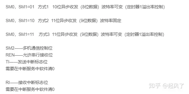

打开串口调试程序,将波特率设置为9600,无奇偶校验晶振11.0592MHz,发送和接收使用的格式相同,如都使用字符型格式,在发送框输入hello, I Love MCU ,在接收框中同样可以看到相同字符,说明设置和通信正确,
include
void main (void)
  SCON = 0x50; //SCON:模式 1,8-bit UART,使能接收V
  TMOD = 0x20; /*TMOD: timer 1, mode 2,8-bit reload*/
  TH1 =0xFD;// TH1:重新加载值为9600波特
  TR1 = 1;// 启动定时器1
  EA = 1; //幵总中断
  ES = 1; //打开串口中断
  while (1); //主循环不做任何动作
void UART_SER (void) interrupt 4 //串行中断服务程序
  unsigned char Temp; //定义临吋变量
  if(RI) //判断是接收中断产生
    RI = 0;//标志位清零
    Temp = SBUF;//读入缓存区的值
    P1=Temp;//把值输出到P1口,用于观察
    SBUF = Temp;//把接收到的值再发回电脑端
  if(TI) //如果是发送标志位,淸零
  TI = 0;
