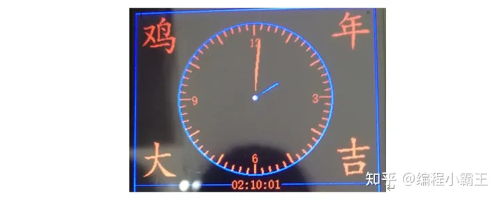

主界面如下:

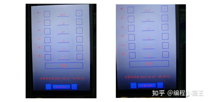

2.1 实时时钟页面
在 LCD 屏上方显示表盘、分针、时针、 秒针、刻度、更改时钟时间方块,并实现分针、时针、秒针的移动,在实时时钟下方同步显示数字时钟。
运用触摸屏功能实现时钟设置功能,点击“+” “-”至设置时钟方块,跳出设置时钟界面,即可开始设置时钟与日期;点击“+”“-”至设置闹钟方块,跳出设置闹钟界面,即可开始设置闹钟。

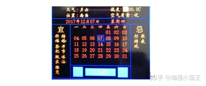

2.2 日历页面
在 LCD 屏中部显示日期、星期、天气、实时温度,在 LCD 屏下方显示日历、左右两边显示黄历,并在日历上重点突出今天的日期。

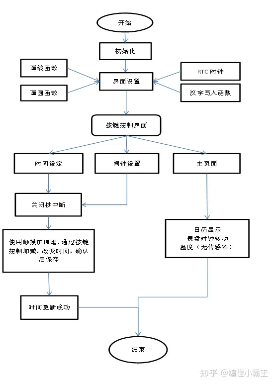

3.1 流程图

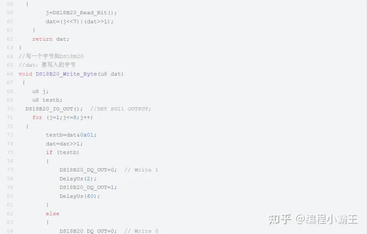

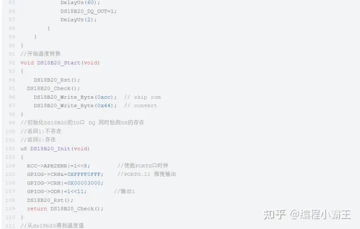

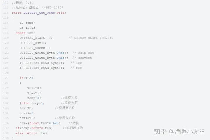

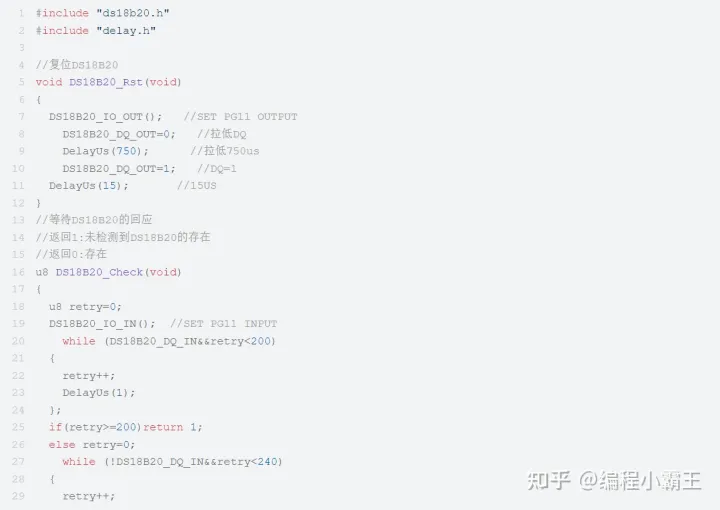

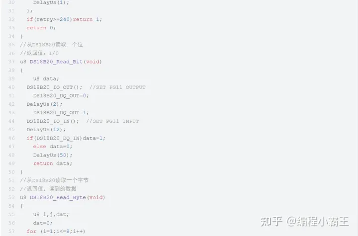

3.2 ds18b2.c 代码
下面列出 DS18B20 温度传感器主要代码.

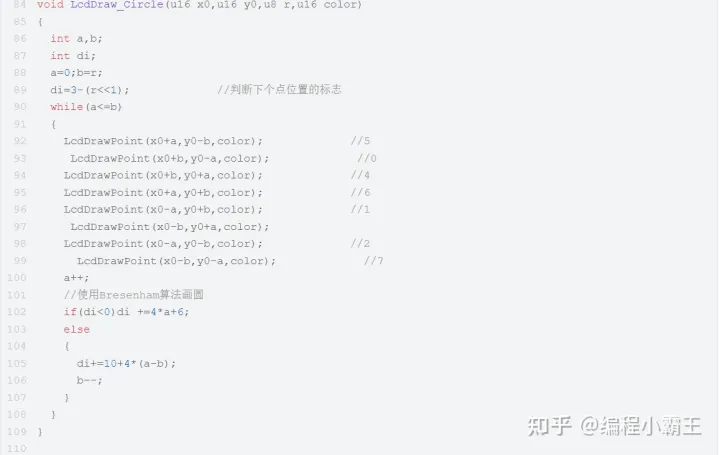

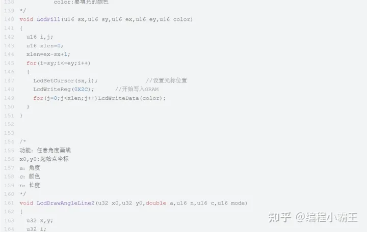

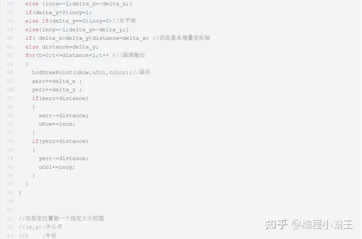

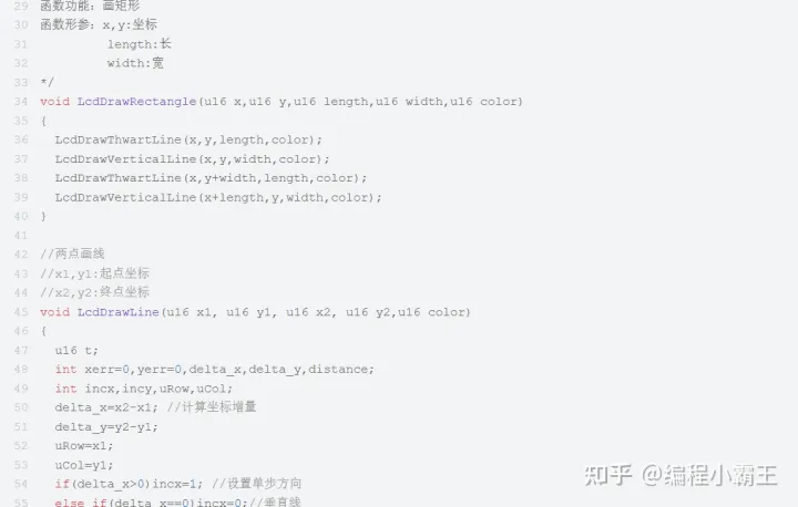

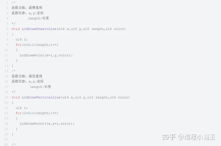

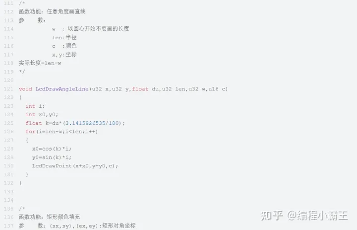

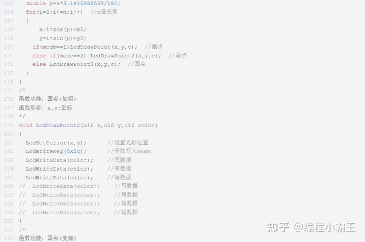

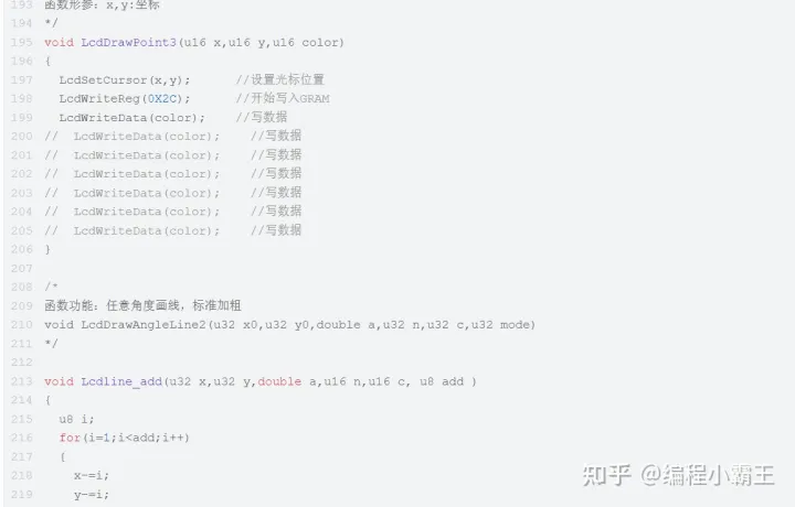

3.3 lcd 屏图形绘制核心算法
整个项目的功能都是在 LCD 显示屏上,需要绘制线段、绘制圆、绘制矩形、绘制角度线段、绘制中文、绘制数字等等,下面列出这部分的核心代码。
