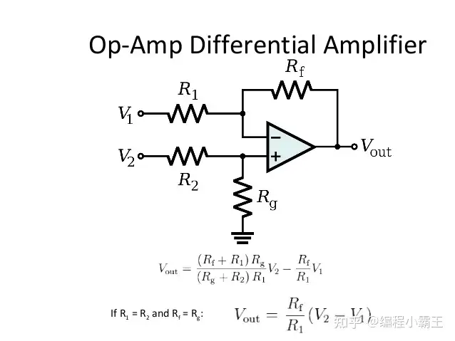

在实际工作中,可以采用具有差动输入的测量放大器,采用屏蔽双胶线传输测量信号,或将电压信号改变为电流信号,以及采用阻容滤波等技术。

在线路设计中,必须将所有器件的数字地和模拟地分别相连,但数字地与模拟地仅在一点上相连。另外,也可以采用屏蔽保护,屏蔽可用来隔离空间辐射。
