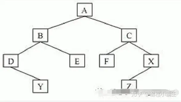

对于嵌入式代码,大多都是C/C++代码写的,都有#include xxx.h头文件。
如果头文件反复、多层包含,只要修改一个头文件,有包含关系的头文件、源文件都要进行编译一次,这样也会影响编译速度。
类似下图这种,只要修改最底层一个文件,上层的文件都要编译一遍:
