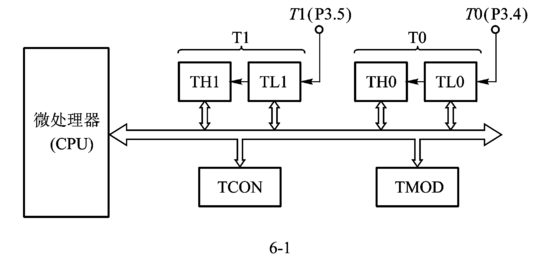

6.1 定时器/计数器的结构
TMOD:选择定时器/计数器T0、T1的工作模式和工作方式。
TCON:控制T0、T1的启动和停止计数,同时包含了T0、T1的状态。
单片机复位时,两个寄存器的所有位都被清0。

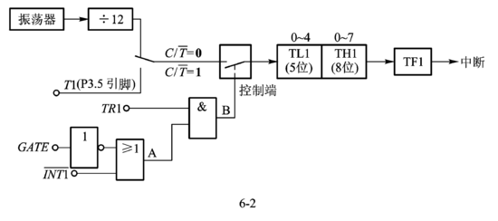

M1、M0为00 ,定时器/计数器的框图:
为13位的计数器 ,C/T* 位决定工作模式:
0:开关打在上面,为定时器工作模式;
1:开关打在下面,为计数器工作模式,计数脉冲为P3.4、P3.5引脚上的外部输入脉冲,当引脚上发生负跳变时,计数器加1。
GATE位:决定定时器/计数器的运行取决于TRX一个条件还是TRX和INTX*引脚两个条件。
(1)0:A点(见图6-2)是否计数,仅取决于TRX的状态。
(2)1:B点电位由INTX*的输入电平和TRX的状态这两个条件来确定。是否计数是由TRX和INTX*二个条件来控制的。

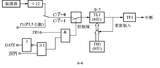

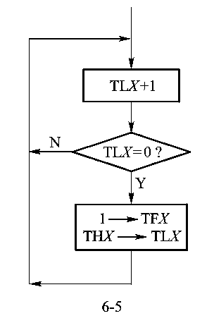

6.2.3 方式2
计数满后自动装入计数初值。
M1、M0=10 ,等效框图如下:
TLX作为常数缓冲器,当TLX计数溢出时,在置“1”溢出标志TFX的同时,还自动的将THX中的初值送至TLX,使TLX从初值开始重新计数。定时器/计数器的方式2工作过程如图6-5(X=0,1)。
省去用户软件中重装初值的程序,精确的定时。

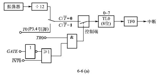

6.2.4 方式3
增加一个附加的8位定时器/计数器,从而具有3个定时器/计数器。只适用于定时器/计数器T0。T1不能工作在方式3,T1方式3时相当于TR1=0,停止计数(此时T1可用来作串行口波特率产生器)。

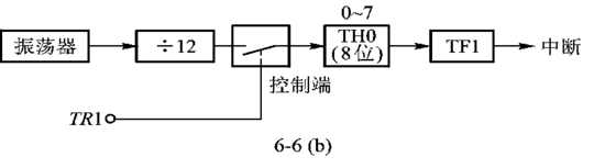

1.工作方式3下的T0
T0分为两个独立的8位计数器:TL0和TH0 。TL0使用T0的状态控制位C/T*、GATE、TR0、,而TH0被固定为一个8位定时器(不能作外部计数模式),并使用定时器T1的状态控制位TR1和TF1,同时占用定时器T1的中断请求源TF1。 各引脚与T0的逻辑关系如图所示:
2.T0工作在方式3下T1的各种工作方式

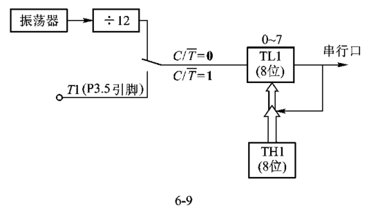

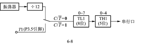

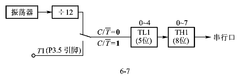

当T1用作串行口的波特率发生器时, T0才工作在方式3。T0处于方式3时, T1可定为方式0、方式1和方式2,用来作为串行口的波特率发生器,或不需要中断的场合。
(1)T1工作在方式0
(2) T1工作在方式1
(3) T1工作在方式2

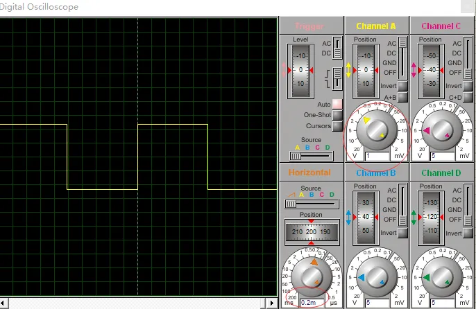

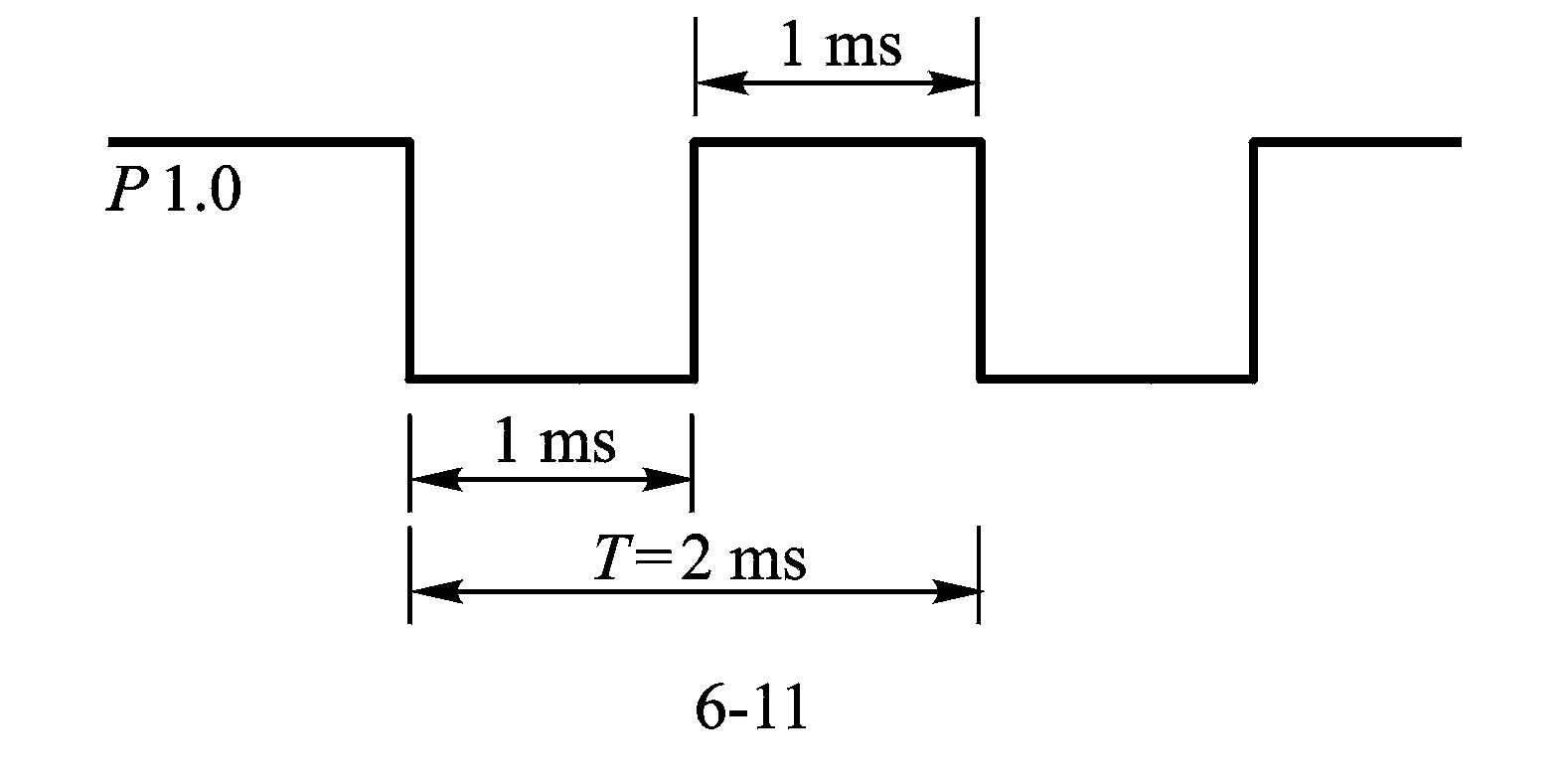

例6-1 假设系统时钟频率采用6MHz,要在P1.0上输出一个周期为2ms的方波,如图所示。
方波的周期用T0来确定,让T0每隔1ms计数溢出1次,既T0每隔1ms产生一次中断,CPU相应中断后,在中断服务程序中对P1.0取反。
(1)计算初值X
定时时间=(216−X)×12/晶振频率
设初值为X,则有:(2^16-X)×2×10^(-6)=1×10-3216-X=500
因为单个系统时钟周期为:(1/6m*12)
备注:12分频
所以:X=65036
X化为16进制,即X=FE0CH=1111111000001100B。
所以,T0的初值为:TH0=0FEH TL0=0CH
