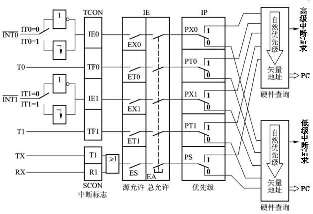

5.2 中断系统结构
中断系统结构见图。中断系统有5个中断请求源(简称中断源),2个中断优先级,可实现2级中断服务程序嵌套。每一中断源可用软件独立控制为允许中断或关闭中断状态;每一个中断源的优先级均可用软件设置。
5.2.1中断请求源
由图,中断系统共有5个中断请求源,它们是:
(1)INT0*—外部中断请求0,外部中断请求信号(低电平或负跳变有效)由INT0*引脚输入,中断请求标志为IE0。
(2)INT1*—外部中断请求1,外部中断请求信号(低电平或负跳变有效)由INT1*引脚输入,中断请求标志为IE1。
(3)定时器/计数器T0计数溢出的中断请求,标志为TF0。
(4)定时器/计数器T1计数溢出的中断请求,标志为TF1。
(5)串行口中断请求,标志为发送中断TI或接收中断RI。

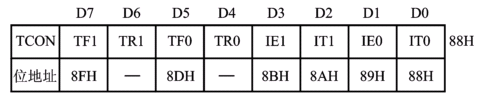

为定时器/计数器的控制寄存器,字节地址为88H,可位寻址。既包括定时器/计数器T0、T1溢出中断请求标志位TF0和TF1,也包括两个外部中断请求的标志位IE1与IE0,还包括两个外部中断请求源的中断触发方式选择位。TCON格式见图。
TCON寄存器中与中断系统有关各标志位功能如下:
(1)TF1—定时器/计数器T1的溢出中断请求标志位。
当启动T1计数后,T1从初值开始加1计数,当最高位产生溢出时,硬件 置TF1为“1”,向CPU申请中断,响应TF1中断时,TF1标志硬件自动清“0”,TF1也可由软件清“0”。
(2)TF0—定时器/计数器T0溢出中断请求标志位,与TF1类似。
(3)IE1—外部中断请求1中断请求标志位。
(4)IE0—外部中断请求0中断请求标志位,与IE1类似。
(5)IT1—选择外中断请求1为跳沿触发还是电平触发方式。
0--电平触发方式,加到INT0*脚上的外中断请求输入信号为低电平有效,并把IE1置“1”。转向中断服务程序时,则由硬件自动把IE1清“0”。
1--跳沿触发方式,加到INT1*脚上的外中断请求输入信号从高到低的负跳变有效,并把IE1置“1”。转向中断服务程序时,则由硬件自动把IE1清“0”。
(6)IT0—选择外中断请求0为跳沿触发方式还是电平触发方式,与IT1类似。
  当AT89S51复位后,TCON被清“0”,5个中断源的中断请求标志均为0。  TR1(D6位)、TR0(D4位)这2位与中断系统无关,仅与定时器/计数器T1和T0有关,将在定时器/计数器中介绍。

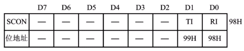

串行口控制寄存器,字节地址为98H,可位寻址。SCON的低二位锁存串口的发送中断和接收中断的中断请求标志TI和RI,格式见图:
SCON标志位功能:
(1)TI—串口发送中断请求标志位。CPU将1字节的数据写入串口的发送缓冲器SBUF时,就启动一帧串行数据的发送,每发送完一帧串行数据后,硬件使TI自动置“1”。CPU响应串口发送中断时,并不清除TI中断请求标志,TI标志必须在中断服务程序中用指令对其清“0”。
(2)RI—串行口接收中断请求标志位。在串口接收完一个串行数据帧,硬件自动使RI中断请求标志置“1”。CPU在响应串口接收中断时,RI标志并不清“0”,须在中断服务程序中用指令对RI清“0”。
5.3中断允许与中断优先级的控制
实现中断允许控制和中断优先级控制分别中断允许寄存器IE和中断优先级寄存器IP实现。下面介绍两个特殊功能寄存器。
5.3.1中断允许寄存器IE
图 中断允许寄存器IE的格式
各中断源开放或屏蔽,是由片内中断允许寄存器IE控制。IE字节地址为A8H,可进行位寻址,格式见图。
IE对中断开放和关闭实现两级控制。两级控制就是有一个总的中断开关控制位EA(IE.7位),当EA=0,所有中断请求被屏蔽,CPU对任何中断请求都不接受;当EA=1时,CPU开中断,但5个中断源的中断请求是否允许,还要由IE中的低5位所对应的5个中断请求允许控制位的状态来决定。

5.3.2 中断优先级寄存器IP

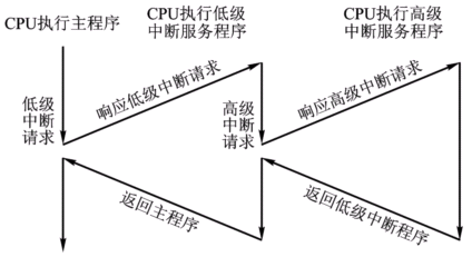

中断请求源有两个中断优先级,每一个中断请求源可由软件设置为高优先级中断或低优先级中断,也可实现两级中断嵌套。
所谓两级中断嵌套,就是AT89S51正在执行低优先级中断的服务程序时,可被高优先级中断请求所中断,待高优先级中断处理完毕后,再返回低优先级中断服务程序。两级中断嵌套见图:
各中断源的中断优先级关系,可归纳为下面两条基本规则:
(1)低优先级可被高优先级中断,高优先级不能被低优先级中断。
(2)任何一种中断(不管是高级还是低级)一旦得到响应,不会再被它的同级中断源所中断。如果某一中断源被设置为高优先级中断,在执行该中断源的中断服务程序时,则不能被任何其他的中断源的中断请求所中断。

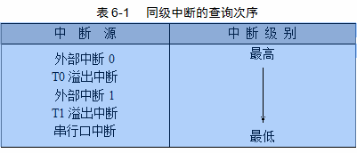

下面介绍AT89S51的中断优先级结构。
中断系统有两个不可寻址的“优先级激活触发器”,其中一个指示某高优先级中断正在执行,所有后来中断均被阻止;另一个触发器指示某低优先级中断正在执行,所有同级中断都被阻止,但不阻断高优先级的中断请求。 在同时收到几个同优先级的中断请求时,哪一个中断请求能优先得到响应,取决于内部查询顺序。这相当于在同一个优先级还存在另一辅助优先级结构,其查询顺序见表6-1。由表6-1,各中断源在同一优先级条件下,外部中断0中断优先权最高,串行口中断的优先权最低。

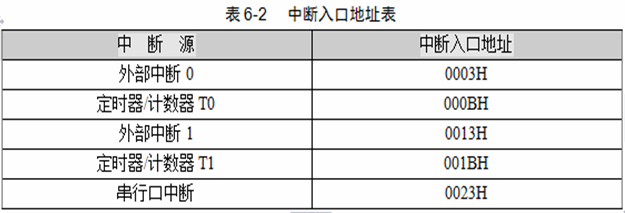

中断响应过程:首先由硬件自动生成一条长调用指令“LCALL addr16”。即程序存储区中相应的中断入口地址。例如,对于外部中断1的响应,硬件自动生成的长调用指令为:
   LCALL 0013H
生成LCALL指令后,紧接着就由CPU执行该指令。首先将程序计数器PC内容压入堆栈以保护断点,再将中断入口地址装入PC,使程序转向响应中断请求的中断入口地址。各中断源服务程序入口地址是固定的,见表6-2。
其中两个中断入口间只相隔8字节,一般情况下难以安放一个完整的中断服务程序。

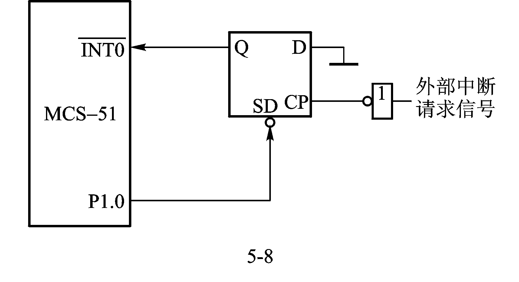

(2)电平方式外部中断请求的撤消。
除了标志位清“0”之外,还需在中断响应后把中断请求
信号引脚从低电平强制改变为高电平,如下图所示。
只要P1.0端输出一个负脉冲就可以使D触发器置“1”,从而撤消了低电平的中断请求信号。所需的负脉冲可增加如下两条指令得到:
ORL P1,#01H ;P1.0为“1”
ANL P1,#0FEH ;P1.0为“0”
电平方式的外部中断请求信号的完全撤消,是通过软硬件相结合的方法来实现的。
