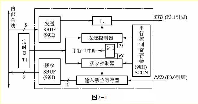

串行口的接口及基本原理:
该单片机串行接口是一个可编程的全双工串行通信接口。它可用作异步通信方式(UART),与串行传送信息的外部设备相连接,或用于通过标准异步通信协议进行全双工的8051多机系统也能通过同步方式,使用TTL或CMOS移位寄存器来扩充I/O口。通过管脚RXD(P3.0,串行数据接收端)和管脚TXD(P3.1,串行数据发送端)与外界通信。
两个物理上独立地接收和发送缓冲器,可同时收、发数据(全双工)。两个缓冲区公用一个特殊功能寄存器字节地址:SBUF(99H),它们有相同名字和地址空间,但不会出现冲突,因为它们两个一个只能被CPU读出数据,一个只能被CPU写入数据。
控制寄存器共两个:特殊功能寄存器SCON(控制寄存器)和PCON(状态寄存器)。

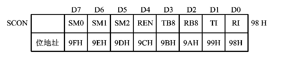

串行口控制寄存器SCON :字节地址98H,可位寻址,格式如图所示

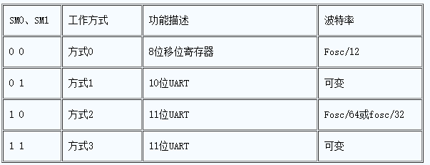

(1)SM0、SM1——串行口4种工作方式的选择位
SM0 SM1 方式 功 能 说 明
0 0 0 同步移位寄存器方式(用于扩展I/O口)
0 1 1 8位异步收发,波特率可变(由定时器控制)
1 0 2 9位异步收发,波特率为fosc/64或fosc/32
1 1 3 9位异步收发,波特率可变(由定时器控制)
表1 串行口的4种工作方式
其中fosc为晶体震荡器频率
SM2:多机通信控制位。在方式0时,SM2一定要等于0。在方式1中,当(SM2)=1则只有接收到有效停止位时,RI才置1。在方式2或方式3当(SM2)=1且接收到的第九位数据RB8=0时,RI才置1。
REN:接收允许控制位。由软件置位以允许接收,又由软件清0来禁止接收。
TB8: 是要发送数据的第9位。在方式2或方式3中,要发送的第9位数据,根据需要由软件置1或清0。例如,可约定作为奇偶校验位,或在多机通信中作为区别地址帧或数据帧的标志位。
RB8:接收到的数据的第9位。在方式0中不使用RB8。在方式1中,若(SM2)=0,RB8为接收到的停止位。在方式2或方式3中,RB8为接收到的第9位数据。
TI:发送中断标志。在方式0中,第8位发送结束时,由硬件置位。在其它方式的发送停止位前,由硬件置位。TI置位既表示一帧信息发送结束,同时也是申请中断,可根据需要,用软件查询的办法获得数据已发送完毕的信息,或用中断的方式来发送下一个数据。TI必须用软件清0。
RI:接收中断标志位。在方式0,当接收完第8位数据后,由硬件置位。在其它方式中,在接收到停止位的中间时刻由硬件置位(例外情况见于SM2的说明)。RI置位表示一帧数据接收完毕,可用查询的办法获知或者用中断的办法获知。RI也必须用软件清0。

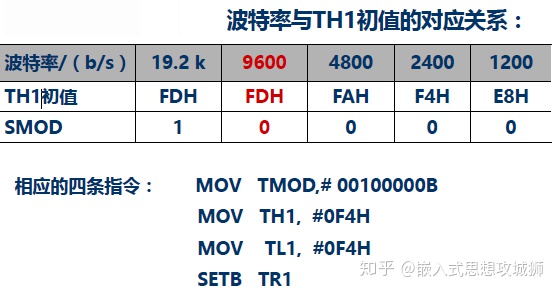

2 定时器T1产生波特率的计算
(1)方式0波特率=时钟频率fosc×1/12,不受SMOD位的值的影响。若fosc=12MHz,波特率为fosc/12即1Mb/s。
(2)方式2波特率=(2^SMOD/64)×fosc
若fosc=12MHz: SMOD=0 波特率=187.5kb/s; SMOD=1 波特率=375kb/s
(3)方式1或方式3时,波特率为:
波特率=(2^SMOD/64)×T1的溢出率
实际设定波特率时,T1常设置为方式2定时(自动装初值)这种方式不仅操作方便,也可避免因软件重装初值而带来的定时误差。
由上式可见,波特率随fosc、SMOD和初值X而变化。

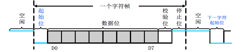

帧格式:
起始位(1位)---低电平;
数据位(8位);
奇偶校验位(1位,可无校验位);
停止位(1位)---高电平。
空闲位
