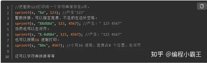

sprintf函数!!(非常灵活好用):

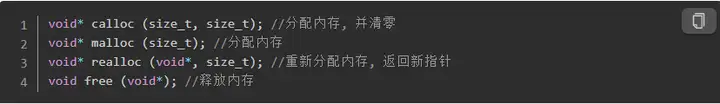

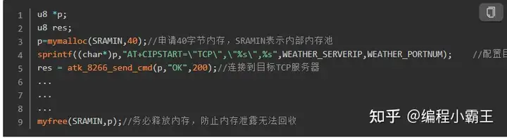

这里内存申请很有用,有时候不申请时会乱码!
include "stdlib.h"
