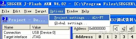

2、打开J-Flash ARM后,先进行芯片选项设置,打开OptionsàProject settings 如下图所示。
出现如下图所示的窗口,按照图中所示步骤进行设置
设置完成后,点击“确定”,保存设置。

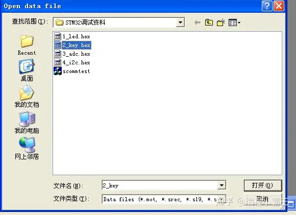

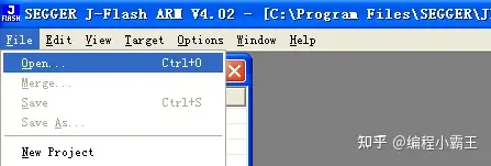

3、选择烧录文件。点击FileàOpen,如下图所示,
出现如下窗口,
按照下面图中提示操作,
随后会显示打开的文件,如下图所示

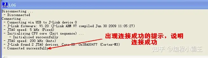

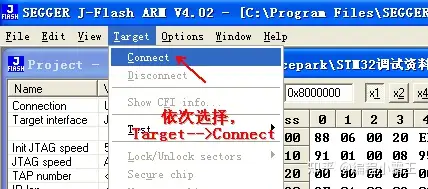

4、如果是第一次连接jlink与学习板,则按照下面图示操作
如果不是第一次连接学习板,则按下面图示操作
连接成功后,会有如下提示,否则说明板子与jlink之间连接有问题

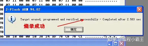

5、烧录程序,按照下图所示操作
6、烧录成功后,按下学习板上的RST按键(学习板最右边的那个按键),这时候4个LED(LED1-LED4)会点亮,说明程序烧录成功,焊接的LED电路也正确。
