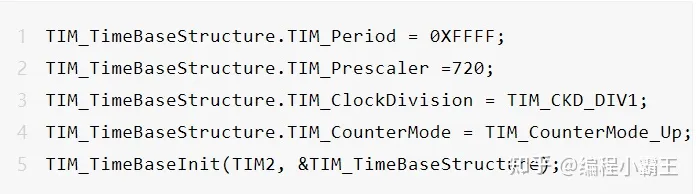

确定最小单位CK,配置时基单元
首先确定一个最小的间隔CK,规定PWM的高电平长度和低电平长度的单位都是CK。
即高电平的长度一定是CK的整数倍。低电平亦然。
然后配置定时器的时基单元,通过CK的长度确定预分频系数。
已知STM32F103的主频为72MHZ,则时基单元中预分频系数为
例如,rtz所确定的CK长度为10us(0.00001s),即可得出方程。
预分频系数确定为720后,由高速晶振产生的72MHZ的时钟信号被720分频,得到100000HZ的时钟信号。即时钟信号每秒变动100000次。每次10us。同时可将重装载值设定为0XFFFF(16位定时器的最大值)。因为本次使用的输出比较模式不使用更新中断,该值可随意设置。

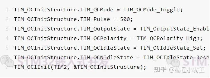

开启输出比较通道,设置输出比较模式为翻转模式,并配置NVIC,开启输出比较中断,配置输出比较通道:

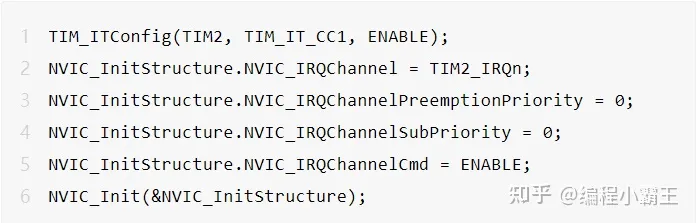

开启输出比较中断,配置NVIC优先级:
