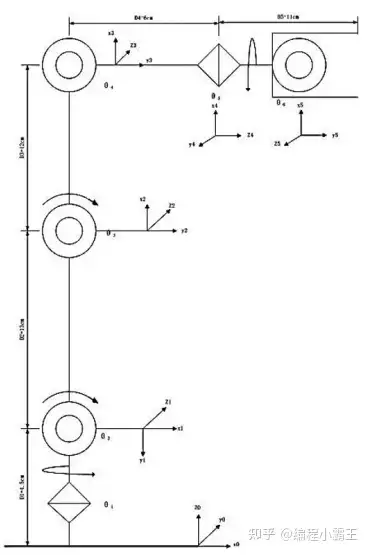

连杆坐标系的建立
D-H法的作用是由矩阵变换求算终端抓手与基座坐标系的位置关系。在每个连杆n上建立坐标系[n],规定坐标原点为an和轴线交点处,Xn坐标轴为Zn-1轴和Zn轴公共垂线方向,Zn轴方向为关节轴线n方向,指向Zn轴偏离Zn-1轴。Yn按照右手螺旋定则确定。图2中为按规定要求建立的坐标系。本机械臂共有1个基座、3个关节和1个末端抓手,基座可实现机械臂在平面内360°旋转,因此针对基座的连杆坐标系Z轴方向在纸面内向上,Y轴和X轴在平面内。对于连接基座和连杆1的关节1,Z轴方向朝纸面向内,X轴和Y轴方向在纸面内。关节1可实现连杆1及以上部分关节在纸面内的270°转动。关节2和关节3的连杆坐标系的Z轴方向同样沿纸面向外,关节4可实现末端抓手的360°旋转抓取,关节5可实现抓手的闭合,实现系列抓取动作。
图2 xArm 1s机械臂连杆坐标系图

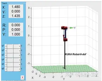

采用Robotics Toolbox10.4工具箱编写程序搭建模型实现了六自由度机械臂的运动仿真,生成GUI界面如图3所示。RoboticsToolbox可实现机械臂的可视化显示、多关节位置和相关参数计算。通过调整按钮q1-q6可依次改变基座和连杆1、连杆2、连杆3、尾部抓手的姿态。同时X、Y、Z可显示机械臂末端的空间坐标。
图3 机械臂仿真界面图

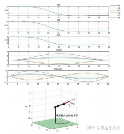

在RoboticsToolbox工具箱中,编写程序并输入规定的机器臂的始末位置,可实现机械臂对应连杆运动角速度和角加速度、机械臂末端轨迹的求解与输出。仿真中设定六自由度机械臂末端的初始位置在原点,结束位置的角度坐标为[pi/4,-pi/3,pi/5,pi/2,-pi/4,pi/6]。图4表示仿真得到此过程各个连杆的相关运动信息,可将其记录并通过实物实现运动过程。
图4 仿真结果图
由工具箱仿真可求出给定始末位置机械臂运行时各角度和角加速度的变化情况。图4中最后一行为机械臂仿真后的终止位置图,在仿真过程中可实时显示机械臂各关节的运动情况。前三行图分别为机械臂末端在坐标系下的位置变化图,第四行和第五行分别为机械臂六个自由度连杆速度和加速度随时间的变化图像。分析图像可知,各关节的运动角速度在运动过程中随时间逐渐提高,于中期到达最大值,之后逐渐减少到0,角加速度在运动前期和运动后期各有一次峰值,体现了各关节的角度变化情况。

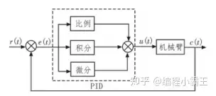

由于在实际工作过程中会出现一定误差,对六自由度机械臂的每个关节单独引入PID控制,可减少机械臂在工作中受到外部因素的干扰。通过调整比例,可以提高系统的速度和响应峰值时间Tp;通过改变积分,可以提高系统的稳态精度,减小系统的响应误差;通过改变微分,可以提前减小系统响应的超调量,提高系统的稳定性。在机械臂系统前加入PID控制环节实现对机械臂系统的校正,在实际中各个机械臂的传递函数均不相同,一般通过实验输入单位阶跃得到输出结合数学方法求出机械臂的实际传递函数。PID输出系统框图如图6所示。
