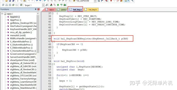

那怎么指向呢?我的方法是重新定义一个函数,专门来为这个指针指向,这样方便别的.c文件调用,这个函数我称为注册函数
比如以下函数:
void hal_KeyScanCBSRegister(KeyEvent_CallBack_t pCBS){
       if(KeyScanCBS == 0)
                     KeyScanCBS = pCBS;
这个函数的作用就是把我们前面定义的KeyScanCBS函数指针指向外部的函数地址(也就是要指向那个函数的函数名)。
当然,这个函数不是必须的,只是我的思维和代码风格,你也可以不单独写这样的函数,只要用之前把KeyScanCBS指向外部函数就可以了,否则等着程序死机吧哈哈哈。

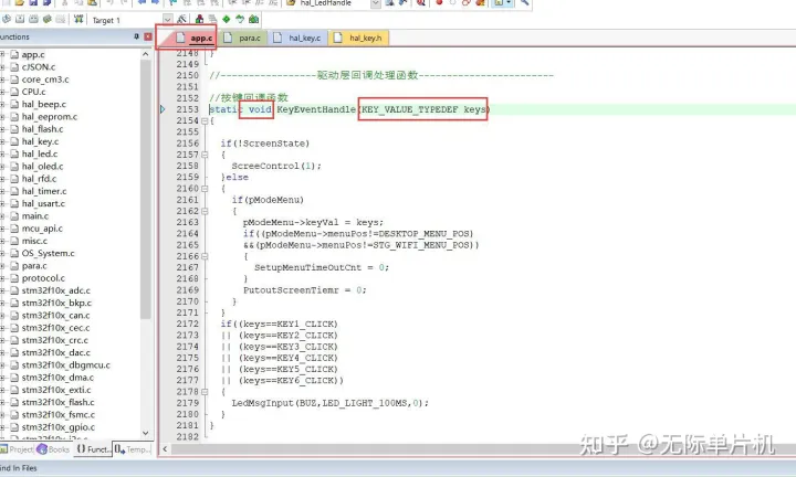

我们哪里要用到按键的功能,就在那个.c文件那里重写一个同样的函数
比如说app.c这个文件是产品功能代码(应用层),我需要在应用层使用按键功能。
重写函数的时候,返回值和形参要跟那个函数指针类型一样。
如果你忘记了,那我们再来回顾下。
typedef void (*KeyEvent_CallBack_t)(KEY_VALUE_TYPEDEF keys);
无返回值,形参为KEY_VALUE_TYPEDEF类型。
只有这样,你才能把这个函数的地址赋值给KeyScanCBS这个指针,才能正常传递数据。
重写的这个函数就是通过形参来接收硬件层按键值的,如果是串口数据,也是同理,只是形参不一样。

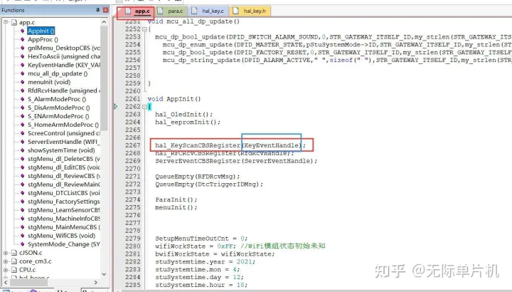

然后,我们在产品功能初始化的函数里直接调用刚刚hal_key.c的注册函数
把KeyEventHandle这个函数的地址赋值给hal_key.c的KeyScanCBS这个函数指针。
所以,最终KeyScanCBS可以理解成等同于KeyEventHandle函数
我们在hal_key.c文件里,看按键检测解析程序,最终就是执行KeyScanCBS把我们keys(按键值)传递到我们app.c文件的。
这样,就能做到以事件去驱动,只有按键按下,并且真实有效,我才会调用KeyScanCBS,才会把按键值传递给应用层。
而中间,两个文件之间没有任何全局变量的依赖,也完全可以独立,大家可以细品消化一下。
