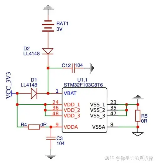

 一。电源部分
  设计了一个XH插座,以便使用3.7V锂电池供电,接入电压不允许超过6V。

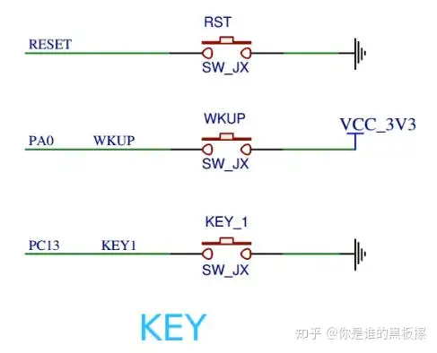

  三。复位电路
  四。按键电路
  KEY_1为用户自己定义
  RST复位按键
  WKUP为唤醒按键。
  RST按键的作用:
  程序下载的方式是SWD模式,BOOT0和BOOT1都接地,单片机一上电就会执行用户程序,所以不支持串口下载。

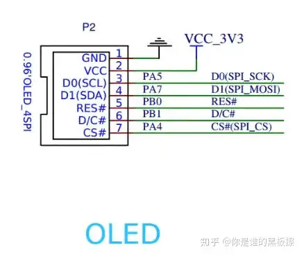

  五。OLED电路
  支持IIC和SPI两种通信模式
