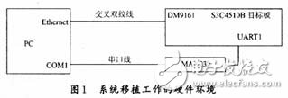

嵌入式系统开发环境一般分成主机端(HOST)和目标板(TARGET)两个部分。主机端是开发平台,用于运行开发过程中的各种工具;目标板是运行和测试平台,是嵌入式系统的最终驻留环境。在主机端和目标板之间需要通过某种方式进行通信,如使用RS232C串口。这种通信的目的在于发送控制指令和传输数据,同时获得反馈信息。图1是系统移植工作的硬件环境。
关于ARM7 S3C4510B上μClinux移植问题
主机端的PC使用COM1通过MAX232和S3C4510B的UART1相连接,通过串口完成对目标板的必要控制功能。S3C4510B开发板上配备有一块DM9161以太网卡芯片和主机端建立原始(raw)IP连接,使用链路层地址完成大批量数据的传送。

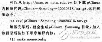

将这3个文件放在宿主机上的任意一个目录下,然后输入下面的命令来安装:
们就建立好了μClinux的软件开发环境。

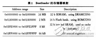

当系统上电后,Bootloader从地址0x0开始执行,将存储器映射重新配置,如表1所示,并会执行Linux的固化内核。
Bootloader可以使用ARM仿真软件SDT2.5通过JTAG下载到目标板上。
5μClinux内核的编译和移植
作为操作系统的核心,μClinux内核负责管理系统的进程、内存、设备驱动程序、文件系统和网络系统,决定着系统的各种性能。μClinux内核采用模块化的组织结构,通过增减内核模块的方式来增减系统的功能。
内核配置,在产品列表中选择Samsung/4510B。在库的选择上选uC-libc。
