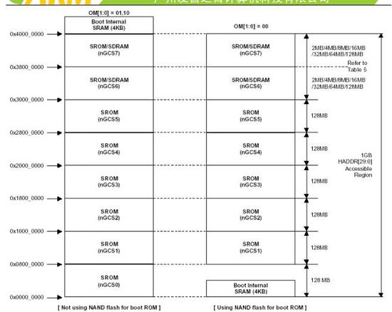

查S3C2440的手册可知S3C2440可寻址1G的地址范围,但是S3C2440的地址线只有27根,理论上只能寻址2的27次方等于128M的地址范围。于是S3C2440通过一个叫BANK的东东解决了这个问题。S3C2440引出了8根BANK线(对应nGCS0~ nGCS7),通过这个8根线来选通和关闭不同的存储器,这样S3C2440最多就可以连接8个128M的存储器,只要在某一时刻只选通一个BANK就可以实现1G的寻址空间每个BANK有个地址,对该BANK地址的访问实际上就是选通该BANK,于是ARM核只要发出一个地址,然后S3C2440的储存控制器只要把该地址解释成两部分:一部分是BANK地址一部分是连接到该BANK存储器内部的地址就可以访问了。
而作为32位的CPU,可以使用的地址范围理论上可以达到2的32次方等于4G,除去上述的1G地址空间,还有一部分是CPU内部寄存器的地址,剩下的地址空间没有使用。
下面我们来看到S3C2440存储器的地址空间分布图
S3C2440存储控制器的地址空间与MMU分析介绍
左边的是表示CPU从NOR FLASH启动时的地址空间图,右边是CPU从NAND FLASH启动时的地址空间图。从图中可以看出SDRAM接在BANK6上面,地址为0X30000000,这就解释了开始最开始的那个问题。问题又来了为什么CPU从NAND和NOR启动时地址空间不同?这是因为NOR是线性结构,跟普通的内存差不多,它接在BANK0上。而NAND则是另外一种结构,S3C2440有专用的NAND控制器和地址线来连接,它不能接在BANK0上。CPU启动时必定从0地址开始执行程序,而从NAND启动时,0地址没有存储器,那CPU怎么办呢?于是就出现了一种叫“起步石”(stepping stone)的东东,它是S3C2440内部的一块4K的存储器,当从NAND启动时,0地址线会连接到起步石上面,同时CPU会通过内部的硬件将NAND FLASH开始的4K数据复制到起步石里面。起步石里面的程序一般设计为对SDRAM进行初始化,然后将NAND里面的部分程序复制到SDARM,然后跳到SDRAM开始执行程序。所以当做U-BOOT移植使其支持从NAND的启动时,需要对NAND的前4K程序做处理。

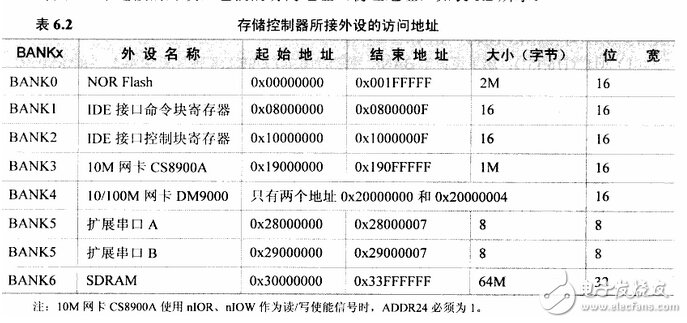

下面我们再来看看S3C440存储控制器一般所接外设的访问地址和部分寄存器的访问地址
S3C2440存储控制器的地址空间与MMU分析介绍二、S3C2440MMU
