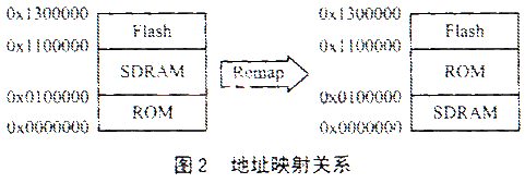

此系统是以Samsung公司给出的测试板为参考建立的,其中ROM的容量为512KB,8位数据总线,Remap前的地址范围为0x0000000~0x0100000,Remap后的地址范围为0x1000000~0x1100000;RAM的容量为16MB,32位数据总线,Remap前的地址范围为0x0100000~0x100000,Remap后的地址范围为0x0000000~0x1000000;Flash的容量为2MB,16位数据总线,Remap前后地址不变,均为0x1100000~0x1300000。Remap前后的地址映射关系如图2所示。

⑥地址的重新映射。S3C4510B中的Remap过程其实很简单,只需重新设置ROMCON0~ROMCON5和DRAMCON0~DRAMCON3。在本系统中只需重新设置ROMCON0和DRAMCON0。
源代码:
;/*内存控制寄存器重新设置-存储空间重新映射地址空间*/
EXPORT RemapMemory
RemapMemory
mov r12,r14
adr r0,RemapMem
ldmia r0,{r1-r11}
ldr r0,=ROMCON0 ;ROMCON0为Bank寄存器的起始地址
stmia r0,{r1-r11}
bl ExceptionTalbeInit ;中断向量表重新初始化
mov pc,r12
RemapMem
DCD %26;amp;11040060 ;/*ROMCON0 0x1000000~0x1100000*/
DCD %26;amp;10000398 ;/*DRACON0 0x0~0x1000000*/

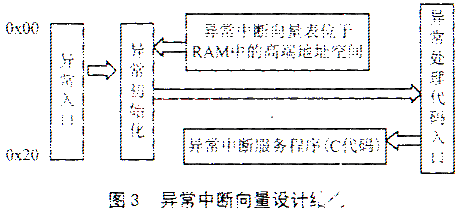

3 异常中断的处理
在Remap的启动代码中,需要特别注意的是异常中断的处理。在S3C4510B中,异常中断的入口地址是固定的,按表1次序排列。
地址重新映射之后,入口地址被映射到RAM中,中断处理代码也被搬移到RAM地址空是。此时,中断响应和中断处理的速度都将大大加快,这将有利于提高整个系统的实时性。异常中断向量表的设计结构如图3所示。
下面是各部分的源代码(以IRQ异常中断为例)。
异常向量表的定义:(系统初始化时,将异常处理代码入口地址写入异常中的向量表)
_RAM_END_ADDR EQU 0x01000000 ;重映射后RAM的终止地址
MAP (_RAM_END_ADDR-0x100)
SYS_RST_VECTOR # 4
UDF_INS_VECTOR # 4
SWI_SVC_VECTOR # 4
INS_ABT_VECTOR # 4
DAT_ABT_VECTOR # 4
RESERVED_VECTOR # 4
IRQ_SVC_VECTOR # 4
FIQ_SVC_VECTOR # 4
异常初始化代码:
b IRQ_SVC_HANDLER ;0x18
IRQ_SVC_HANDLER
SUB sp,sp,#4 ;满递减堆栈
STMFD sp!,{r0}
LDR r0,=IRQ_SVC_VECTOR ;读取中断向量,
;IRQ_SVC_VECTOR=SystemrqHandle
LDR r0,[r0]
STR r0,[sp,#4]
LDMFD sp!,{r0,pc};跳转到异常中断处理代码入口
异常处理入口代码:
SystemIrqHandler
IMPORT ISR_IrqHandler
STMFD sp!,{r0-r12,lr}
BL ISR_IrqHandler ;跳转到C代码中异常中断处理程序ISR_IrqHandler
LDMFD sp!,{r0-r12,lr}
SUBS pc,lr,#4
在如上的结构中,不管系统是否进行了地址的重映射,异常中断向量都可以在运行时动态改变,大大提高了中断处理中的灵活性。中断向量可以在运行时指向不同的异常处理代码入口。
