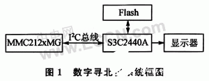

1.4 方案设计
寻北仪的系统框图如图1所示。以S3C2440A为控制核心,通过I2C总线和地磁传感器MMC212xMG通信。在WinCE 4.2嵌入式操作系统环境下,开发数据分析处理和显示程序。

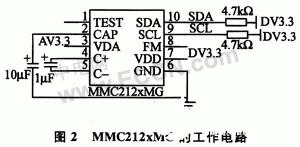

MMC212xMG的工作电源范围较宽,其中模拟电路工作电源 VDA的范围为2.7~5.25 V,数字电路工作电源VDD的范围为1.62~5.25 V。S3C2440A的工作电源为3.3 V,为了保证I2C总线的可靠通信,系统统一采用+3.3 V供电;同时,将+3.3 V分为模拟电源和数字电源,以提高系统的抗干扰能力。
MMC212xMG的引脚功能如表1所列。引脚1和8为工厂测试引脚,使用时可以不连接。引脚2连接10μF电容,引脚4和5之间连接1μF电容,实现芯片的设置/复位功能。引脚3和7分别为芯片的模拟电源和数字电源。引脚6为芯片的地线引脚。引脚9和10为I2C通信的时钟引脚和数据引脚,上拉到数字电源。
MMC212xMG的工作电路如图2所示,I2C总线引脚 9和10连接至S3C2440A。在I2C通信过程中,S3C2440A为主器件,MMC212xMG为从器件,主器件通过从器件地址寻址和特定的从器件通信,进行读写操作。

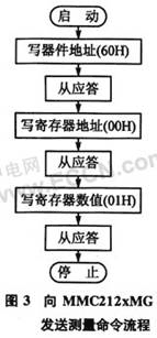

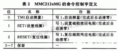

为了便于在I2C总线通信中连接多个地磁传感器,MMC212xMG有4种不同的器件地址(工厂定义),分别为60H、64H、68H和6CH。本系统中所用到的器件地址为60H。MMC212xMG的内部寄存器有5个字节,第1个字节为器件控制命令寄存器,可以对其设定命令值来启动相应的动作。各命令控制字定义如表2所列。
内部寄存器的第2和3个字节为X轴磁场测量值,第4和5个字节为Y轴磁场测量值。启动MMC212xMG进行测量的命令流程如图3所示。
在启动测量命令完成后,延时10 ms,读取测量数据。其流程如图4所示。
