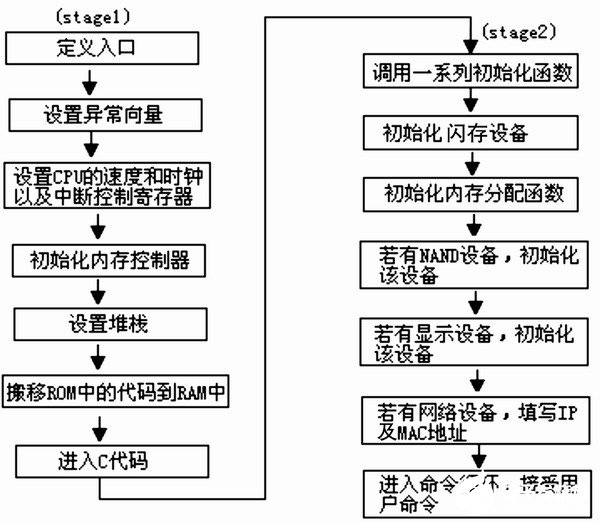

U-BOOT 支持ARM、 PowerPC等多种架构的处理器,也支持Linux、NetBSD和VxWorks等多种操作系统,主要用来开发嵌入式系统初始化代码bootloader。bootloader是芯片复位后进入操作系统之前执行的一段代码,完成由硬件启动到操作系统启动的过渡,为运行操作系统提供基本的运行环境,如初始化CPU、堆栈、初始化存储器系统等,其功能类似于PC机的BIOS。U-BOOT执行流程图如图1所示。
基于S3C2410开发板的U-BOOT移植解决方案
图1 U-BOOT启动流程图

从NAND闪存启动U-BOOT的设计思路
如果S3C2410被配置成从NAND闪存启动,上电后,S3C2410的NAND闪存控制器会自动把NAND闪存中的前4K数据搬移到内部RAM中, 并把0x00000000设置为内部RAM的起始地址, CPU从内部RAM的0x00000000位置开始启动。因此要把最核心的启动程序放在NAND闪存的前4K中。
由于NAND闪存控制器从NAND闪存中搬移到内部RAM的代码是有限的,所以, 在启动代码的前4K里,必须完成S3C2410的核心配置,并把启动代码的剩余部分搬到RAM中运行。在U-BOOT中, 前4K完成的主要工作就是U-BOOT启动的第一个阶段(stage1)。
根据U-BOOT的执行流程图,可知要实现从NAND闪存中启动U-BOOT,首先需要初始化NAND闪存,并从NAND闪存中把U-BOOT搬移到RAM中,最后需要让U-BOOT支持NAND闪存的命令操作。
