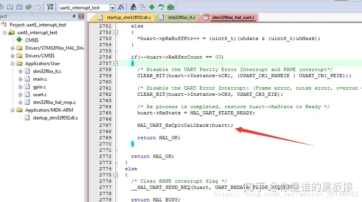

  串口接收中断的实现
  找到串口接收模式下的函数,继续往里面追
  找到回调函数并改写
  改写代码如下:
  main.c中定义一个全局变量用于存放字符串,并将串口接收中断使能:
  uint8_t buf[10];
  HAL_UART_Receive_IT(&huart1, buf, 1); //串口接收中断使能(这里设置的是接收一个字符就中断)
  在usart.c中重新编写回调函数:
extern uint8_t buf[10];
void HAL_UART_RxCpltCallback(UART_HandleTypeDef *huart)
if(huart->Instance==USART1)
//HAL_UART_Transmit(&huart1, "receive success!n", 17, 100);
printf("receive success : %cn", buf[0]); //如果调用printf函数,则需要重新编写fputc函数
HAL_UART_Receive_IT(&huart1, buf, 1); //每次调用中断程序后都要重新使能
重新编写fputc函数如下:
int fputc(int ch,FILE *f){
while((USART1->ISR&(1<<7)) == 0);
USART1->TDR=(uint8_t)ch;
return ch;
