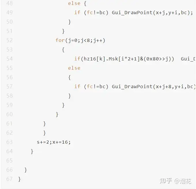

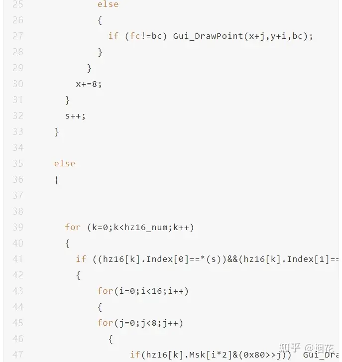

2.3 LCD显示模块
LCD模块用于调试时观察数据,调试完成可以删去,因为显示屏很耗时,使处理速度变慢
驱动函数总览:
TFT屏幕初始化:
字符串显示函数;

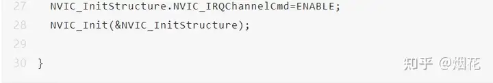

定时中断:TIM2,用于修改电机和舵机的PWM占空比
初始化函数:
TIM2中断处理函数:

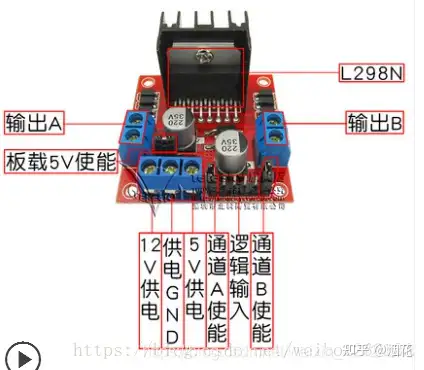

3.1 L298N电机驱动板
电源与电机驱动
因为后面两路电机要求同速,故把AB两通道用线短接,用一路PWM控制两路电机。
下面是使用说明:
具体控制代码见上面TIM2中断处理函数中,利用两路定时器轮流输出PWM(另一路为零),即可控制电机正反转。

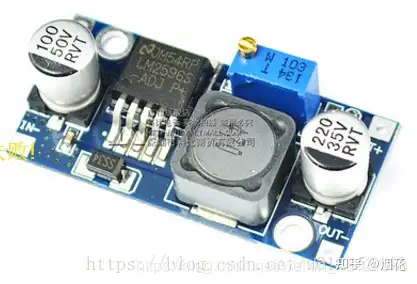

3.2 LM2596降压模块
手册中的典型连接:
原理图如下:
3.3 电源部分注意事项
