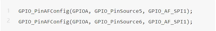

问题二:SPI引脚复用功能问题
STM32的SPI是一种复用功能,之前使用标准外设库的工程师容易遗漏复用功能的配置导致SPI不能使用。
分析原因:SPI有些引脚对应的是特殊功能的引脚,比如:PB3(MISO)对应的是 JTDO,如果不配置则默认这个引脚的功能就是 JTDO的功能。
以前经常存在这种问题,但现在通过工具STM32CubeMX配置时自动配置了复用功能。
解决办法:参考官方提供在初始化代码中配置复用功能(同时,推荐使用HAL库)。
