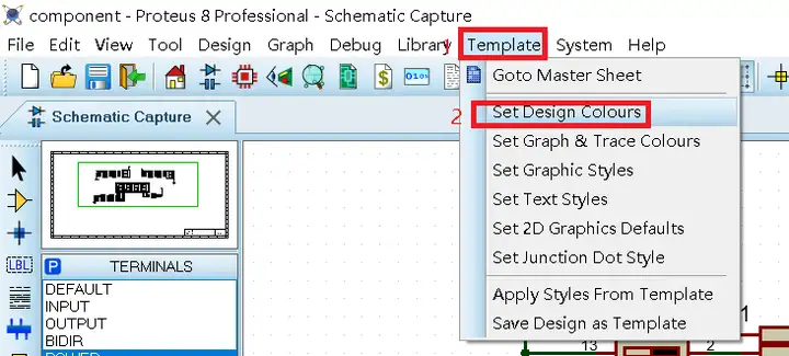

Tips:将工程的颜色修改成自己喜欢的样子,其原理图中元器件的颜色大家也可以尝试去设置,不用担心把软件玩坏了,大不了重新再装一遍。
动图封面

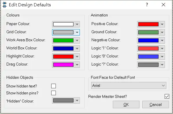

在菜单栏中“Template->Set Design Colours”进行设置
我这里将“Paper Colour”和“Grid Colour”的颜色换了,分别换成了白色和灰色
设置好后后的效果

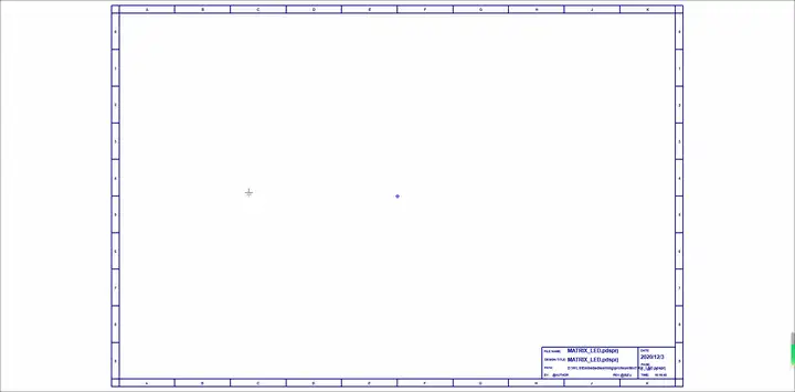

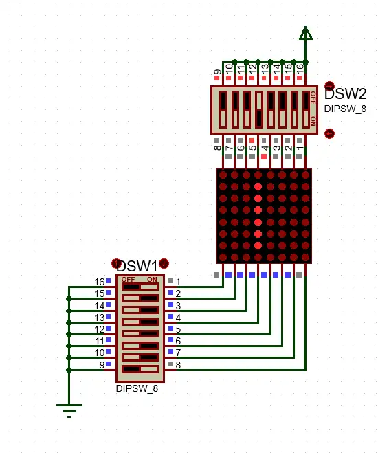

接下来我们建一个工程并在Proteus中通过简单的办法来验证这个点阵,准备好三个元器件,分别是拨码开关(DIPSW_8),8*8的点阵(matrix-8X8-RED)和电阻(ERJ-8GEYK156V),然后将其放置到原理图中,并连接好线,做好后的效果如下图所示

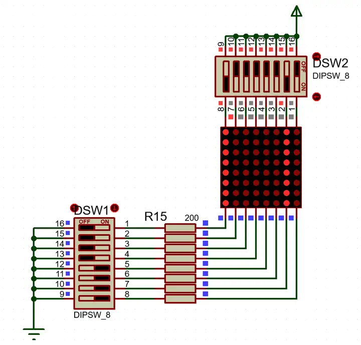

真实环境中正确的电路,但是仿真会出现异常
注意:实际电路中需要加限流电阻,但是这个电路在加了限流电阻后,单独打开上面的一个拨码开关会出现亮一排灯,把电阻去掉就可以用了,这里大家知道点阵是怎么回事就好了,电路按照软件中能工作的方式进行。
异常的电路,但是能在仿真软件中正常工作
接下来我们在上面一个字符“1”,按照如图所示拨动相应拨码开关就可以显示一个不太漂亮的“1”,要想显示一个带字体的1,需要用到动态扫描方式来做,需要用到单片机,后面我会带大家用STM32单片机来实现,这里就不做拓展了,大家可以组合拨码来实现自己猜想......

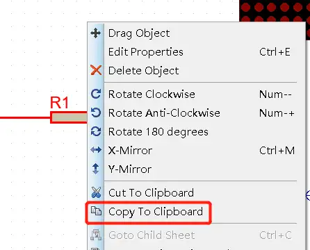

① 元器件复制,Proteus这方面感觉不是很友好,我当前只能找到右键“Copy To Clipboard”,粘贴也是只能在空白处右键“Paste From Clipboard”
选中元器件复制到剪贴板
从剪贴板粘贴元器件

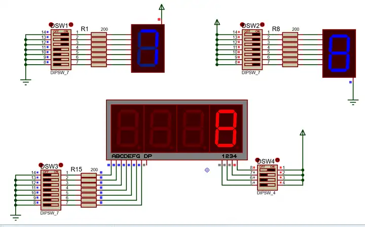

2、生活中的数码管
形形色色的数码管

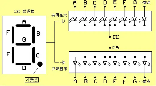

我这里简单的介绍下,接下来就是开干。。。数码管(seg)主要分为共阴(Com Cathode)和共阳(Com Anode)两大类,接法如下图所示,其实也就是LED阴极和阳极共在一起的两种方式
CC是共阴,CA是共阳

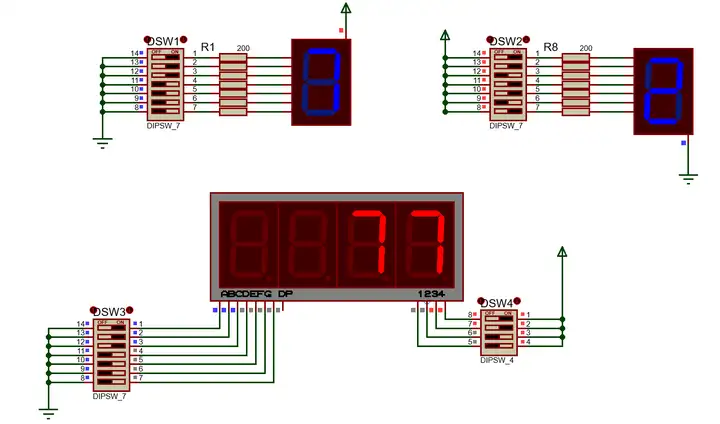

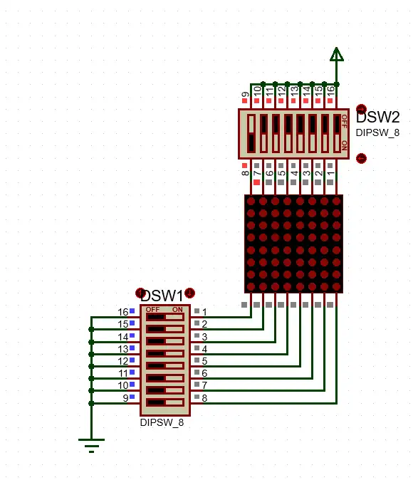

我们在Proteus中来搭建一个一个简单的验证电路(里面的三个数码管名称分别是:7SEG-COM-AN-BLUE,7SEG-COM-CAT-BLUE,7SEG-MPX4-CA),同样的,下图这个电路是正确的,但是工作异常
实际电路中正确的电路,但是仿真工作异常
大家可以组合去拨动拨码开关,验证上面显示字符,看下是否找到熟悉情形
实际异常的电路,但是仿真正常
总结:
① 本篇主要介绍多种多样的LED和数码管的组合变种,这些在生活中非常常见,同时也是我们玩转嵌入式过程中能直观表达的外围设备,在上面可以脑洞大开的玩出很多花样(点阵贪吃蛇,点阵俄罗斯方块,恋爱表达神器,电子钟,计算器等等)。
② Proteus在实际使用中经常会碰到仿真不按照我们的真实电路工作的情况,希望大家尽量用它来验证算法和一些数字逻辑器接,多动手焊接调试真实电路,方能拿捏得当。
