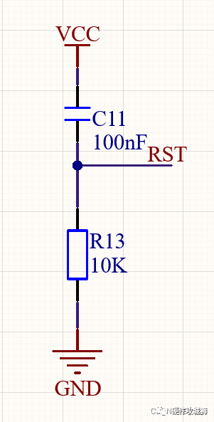

高电平上电复位
c17d1e92-e0aa-11ec-ba43-dac502259ad0.png?imageView2/2/w/550
我们来看一下高电平上电复位,本质就是RC串联充电电路,在上电的瞬间,由于电容两端电压不能突变,上电后的一瞬间电容等效为短路,电容C11充电,充电电流在电阻上形成的电压为高电平;单片机复位,几个毫秒之后,电容充电完毕,电路为断路,电流为0,电阻两端电压近似于0V,这时RST就为低电平。单片机将进入正常工作状态。
电容充电时间T/复位持续时间:
T=(1/9)*R*C

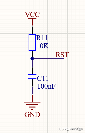

低电平上电复位
c1f343ce-e0aa-11ec-ba43-dac502259ad0.png?imageView2/2/w/550
低电平上电复位,由于电容两端电压不能突变的特性,在上电的瞬间RST端电位近似为GND,通过 10K电阻对 C11电容进行充电,此时RST复位引脚电压为低电平;单片机复位,几个毫秒之后,电容器充满,下面为断路,电流为0,电流经过电阻流入RST复位引脚, 引脚为高电平, 这时,单片机将进入正常工作状态。
电容充电时间T/复位持续时间:
T= 9*R*C

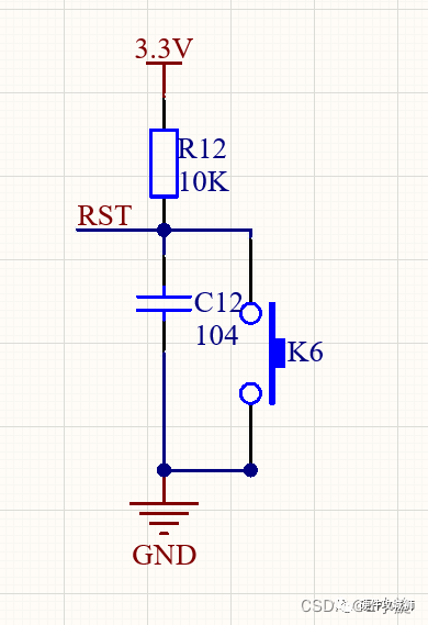

高电平按键复位
c2155ab8-e0aa-11ec-ba43-dac502259ad0.png?imageView2/2/w/550
高电平按键复位,VCC上电时,电容C充电,此时电路导通,在10K电阻上出现电压,RST引脚为高电平,使得单片机复位;几个毫秒后,C充满,此时电路为断路,10K电阻上电流降为0,电压也为0,RST引脚为低电平,使得单片机进入工作状态。工作期间,按下按键Key,电容两端相当于短路,电容C放电,RST引脚为高电平,使得单片机复位。松开按键Key,电容C又充电,几个毫秒后,充电完成,电路断路,单片机进入工作状态。

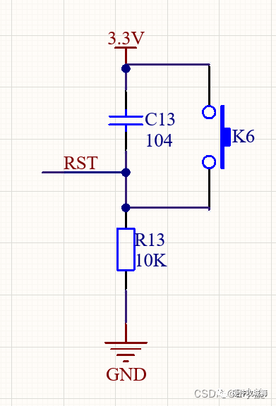

低电平按键复位
c2537cc6-e0aa-11ec-ba43-dac502259ad0.png?imageView2/2/w/550
低电平按键复位,VCC上电时,电容C充电,此时电路导通,RST引脚为低电平,使得单片机复位;几个毫秒后,电容C充满,此时电路为断路,电流由10K电阻流入RST复位引脚,RST引脚为高电平,使得单片机进入工作状态。工作期间,按下按键Key,RST复位引脚直接跟GND导通,为低电平,电容C放电,使得单片机复位。松开按键Key,电容C又充电,几个毫秒后,充电完成,电路断路,单片机进入工作状态。
