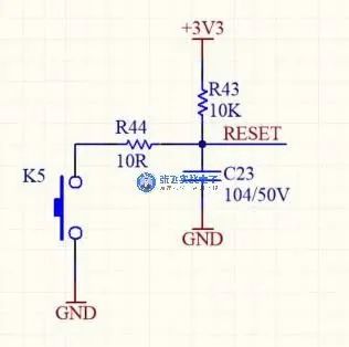

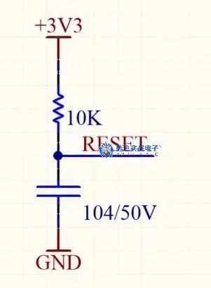

图1图1是最常见的低电平上电复位原理图,我们来分析这个过程,上电前电容两端电压为0。上电后,电流从3.3V流经电阻、电容到地,由于电容两端电压不能突变,所以上电瞬间RESET脚上电压也为零,并保持一小段时间低电平,这段时间触发单片机复位;随着时间推移,电容两端电压太高超过某一阈值电位,复位完成。这个电阻、电容的取值大小影响到复位引脚电平的上升时间(电容的充电时间)。

图2 手动按键复位原理图,手动按钮复位在GND和RESET之间接一个按钮。当人为按下按钮时, RESET脚就会被GND拉为低电平,使单片机进入复位状态,如果手不松掉,那么会一直处于复位状态,直至手松掉之后,复位引脚电平恢复。
ST单片机内部的复位波形,上电的时候VDD大于Vpor并持续一定的时间,单片机脱离复位状态,掉电的时候Vdd电压低于Vpdr电压,单片机进行复位。
