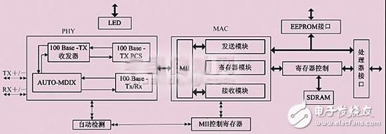

DM9000AE是DEVICOM(台湾联杰国际)研发的一款10/100M快速以太网控制芯片。DM9000AE实现以太网媒体介质访问层(MAC)和物理层( PHY)的功能,包括MAC数据帧的组装/拆分与收发、地址识别、CRC编码/校验、MLT-3编码器、接收噪声抑制、输出脉冲成形、超时重传、链路完整性测试、信号极性检测与纠正等。DM9000AE内部逻辑结构如图1所示。
DM9000AE具有以下主要性能:①48管脚的LQFP封装,管脚少体积小;②支持8/16位数据总线;③适用于10Base-T和100Base-T,10/100M自适应,适应不同的网络速度要求,④内置16KB的SRAM,用于收发缓冲,降低对主处理器的速度要求;⑤支持IP /TCP /UDP加速,减轻了CPU负担,提高网络速度;⑥支持Back pressure半双工流量控制,与IEEE802.3u兼容,支持IEEE802.3x全双工流量控制;⑦20ns响应时间,2.5V/3.3V低功耗。
DM9000AE工作原理 以太网接口电路设计
图1 DM9000AE内部逻辑结构

DM9000AE可与微处理器以8 bit或16 bit的总线方式连接,并可根据需要以单工或全双工等模式运行。在系统上电时,处理器通过总线配置DM9000AE内部网络控制寄存器 (NCR)、中断寄存器(ISR)等,完成DM9000AE的初始化。随后DM9000A进入数据收发等待状态。
当处理器要向以太网发送数据帧时,先将数据打包成UDP或IP数据包,并通过8 bit或16bit总线逐字节发送到DM9000A的数据发送缓存中,然后将数据长度等信息填充到DM9000AE相应寄存器内,随后发送使能命令,DM9000AE将缓存的数据和数据帧信息进行MAC组帧,并发送出去。
当DM9000AE接收到外部网络送来的以太网数据时,首先检测数据帧的合法性,如果帧头标志有误或存在CRC校验错误,则将该帧数据丢弃,否则将数据帧缓存到内部RAM,并通过中断标志位通知处理器,处理器收到中断后对DM9000AE接收RAM的数据进行处理。
DM9000AE自动检测网络连接情况,根据网速设置内部的数据收发速率为10Mb/s或100 Mb/s。同时,DM9000AE还能根据RJ45接口连接方式改变数据收发引脚的方向,因此无论外部网线是采用对等还是交叉方式,系统均能正常通信。

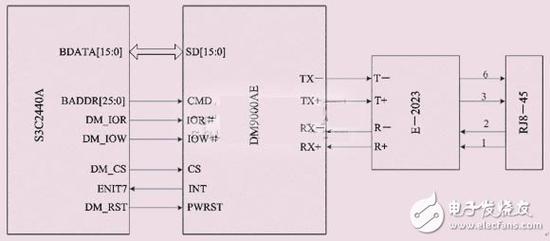

本设计采用的是S3C2440这款通用的嵌入式微处理器上扩展以太网接口的方式,即第二种方式。S3C2440A处理器与DM9000AE连接的结构如图2所示,DM9000AE通过总线与处理器相连,中断与处理器外部中断相接。
图2 S3C2440A处理器与DM9000AE连接的结构
DM9000AE以太网接口电路如图的连接如图3所示。处理器利用片选DM_CS和地址线BADDR分别连接DM9000AE芯片的CS引脚和CMD引脚,S3C2440的数据线BDATA[15:0]与DM9000AE的数据线SD[15:0]连接,用来实现DM9000与S3C2440之间的数据传输;S3C2440的DM_IOR引脚连接DM9000AE的读引脚IOR#,DM_IOW引脚连接DM9000AE的写引脚IOW#;同时,DM9000AE占用S3C2440的中断引脚EINT7,使得S3C2440能够响应DM9000AE的中断。DM9000AE与网络的连接由接收信号线RX+、RX-和发送信号线TX+、TX-通过隔离变压器E-2023与以太网水晶接头RJ_45相连。隔离变压器的主要作用是将嵌入式系统与外部线路相隔离,防止干扰和烧坏元器件,实现带电的插拔功能。
图3 以太网接口电路

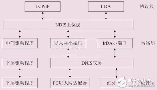

本系统采用Windows CE操作系统,具有强大的网络支持功能,Windows CE支持包括TCP / IP在内的Internet的所有网络协议。Windows CE的网络驱动程序都遵循NDIS(Network Driver Interface SpecificaTIon,网络驱动接口规范),NDIS提供了两个抽象层,用来把网络驱动程序和协议栈相连。NDIS模型的示意图图4所示。
图4 NDIS模型的示意图

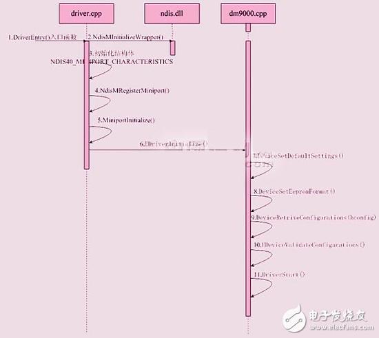

DM9000AE在Windows CE下的驱动程序就是基于这个模型而编写,被编译成动态链接库,以用户态下的DLL文件形式存在。入口函数为DriverEntry()。DM9000驱动的工作流程如图5所示。
NdisMIniTIalizeWrapper()函数的作用是通知NDIS 一个小端口网卡正在被初始化,此函数在ndis.dll中提供。然后对NDIS40_MINIPORT_CHARACTERISTICS结构体变量初始化,主要是设置一些回调函数(MiniporTInitialize(),MiniportReset(),MiniportInterruptHandler(),MiniportISRHandler(),MiniportQueryInformation(),MiniportSetInformation(),MiniportSend()。接着就是通过NdisMRegisterMiniport()函数利用NDIS40_MINIPORT_CHARACTERISTICS这个结构体向NDIS系统进行注册。再接下来就是MiniportInitialize(),在其中有NIC_DRIVER_OBJECT类的初始化,以及该类的EDriverInitialize()函数调用,在此函数中全面展开了dm9000的所有初始化操作。
对DM9000的所有初始化操作的实现在dm9000.cpp文件中,主要也是通过DeviceEntry()这个函数来实现。在DeviceEntry()这个函数中只做了一件事:new了一个C_DM9000类的实例并return。紧接着就是C_DM9000的实例通过DeviceSetDefaultSettings();DeviceSetEepromFormat();DeviceRetriveConfigurations(hconfig);EDeviceValidateConfigurations()等等对DM9000AE进行的一系列初始化操作。然后NIC_DRIVER_OBJECT指向DriverStart(),在DriverStart()中C_DM9000只进行了一个非常简单但最重要的操作就是它在此DeviceEnableInterrupt()启动了中断,接下来就是无休止的等待、接收、发送,DM9000就此开始工作了。
图5 DM9000驱动的工作流程
