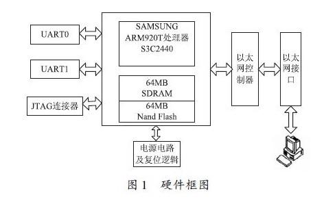

1 系统的硬件介绍
该系统采用优龙科技公司YLP2440 作为开发的硬件系统,YLP2440 采用三星S3C2440A 作为CPU,最高主频400MHz,带有64MB SDRAM 和64MB NANDFlash 的外部存储器,有两个五线异步串行口,波特率高达115200bps,一个10M / 100M DM900AEP 网络接口卡,带有连接和传输指示灯.DM9000A 是一个全集成。功能强大。性价比高的快速以太网MAC 控制器,它带有一个通用处理接口.EEPROM 接口.10/ 100MPHY 和SRAM,采用单电源供电,可兼容3. 3V.5V 的IO 接口电平.DM9000A 同样支持MII (Media IndependentInterface,介质无关接口),它包含一系列可被访问控制的状态寄存器,这些寄存器是字节对齐的,在硬件或者软件复位时被设置成初始化。
硬件框图如图1 所示。
基于ARM9和DM9000芯片解决UDP协议的通信问题

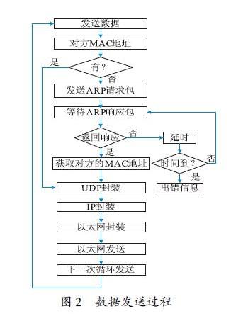

2. 2. 2 数据的发送过程
数据发送过程如图2 所示。发送终端在第一次发送数据的时候,要知道接收端的IP 地址和端口号,还要得到对方的物理MAC 地址,因为两个终端最后通信是通过寻找对方的MAC 地址来进行的,因此首先得通过ARP 协议,把对方的IP 地址转换为MAC 地址,得到了物理地址之后才能通信。如果长时间不能得到这个物理地址,则只能说明请求失败,需要重新发送ARP 请求,ARP 的封装过程如图3(b)所示。

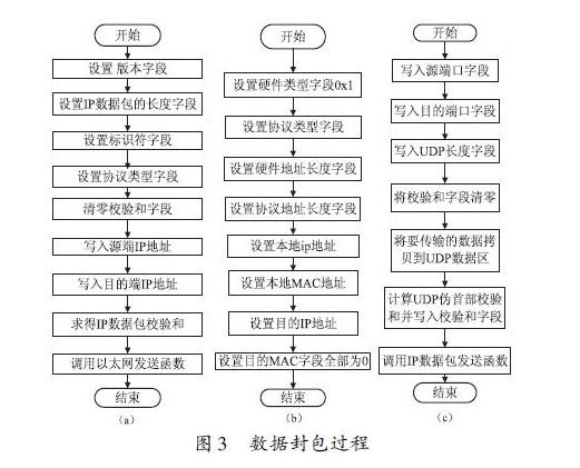

2. 2. 3 数据包的封装过程
UDP 协议数据包的封装在运输层进行,打好包的UDP 数据将送往网络层进行IP 协议的打包,UDP 要完成进程到进程的通信,把报文交付给正确的进程。当进程有报文要通过UDP 发送时,它就把这个报文连同一对套接字地址以及数据长度传递给UDP.UDP 收到数据后就加上UDP 首部,也就是UDP 数据包的封装如图3(c)所示。然后UDP 就把该用户数据包连同IP 加上自己首部,在协议字段使用值17,指出该数据是从UDP 协议来的,这个过程就是IP 数据包的封装过程如图3(a)所示。这个IP 数据包再传递给数据链路层。数据链路层收到IP 数据包之后,加上自己的首部(可能还有尾部),再传递给物理层。物理层把这些位编码为电信号或者光信号,然后把它发送到远程的机器。

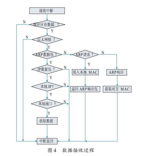

2. 2. 4 数据的接收
系统接收数据采用的是中断模式。当网卡接收到数据时,就触发一个中断,启动中断服务程序。在中断服务程序中首先清除中断标志位,以防在接收数据的时候再次引发中断,然后判断寄存器MRMDX 的值,确定网卡是否接收到了数据,如果接收到了数据就要进行数据处理,也就是对数据包的解封,得到应用程序发送来的数据,如果没有得到数据则说明网卡初始化失败,重新初始化网卡。中断接收程序的流程图如图4所示。
在接收到以太网数据帧中,首先判断数据类型字段,如果是ARP 协议,则进入ARP 处理流程,如果是IP 协议,则进入IP 协议流程.ARP 协议处理过程:
首先判断ARP 包目的IP 地址是否与本地IP 地址一致,如果不一致,丢弃不处理;如果一致,再判断ARP类型,操作类型字段为1 时表示ARP 请求,调用ARP发送函数发送ARP 响应包。操作类型字段为2 时,记录下对方的MAC 地址,以后通信就是根据这个MAC传送数据的。
IP 协议处理过程如下所述:首先判断IP 包目的IP地址是否与本地IP 一致,如果不一致,丢弃不处理,如果一致,则再判断协议类型,是否为UDP 数据包,是就进入UDP 处理过程,不是就进入其他协议处理过程。

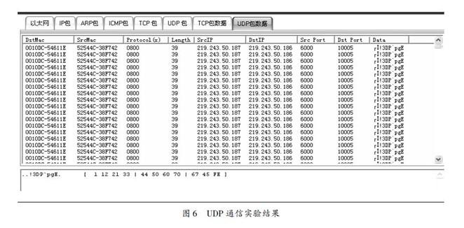

3. 2 UDP 通信测试
在UDP 通信实验中,设置两个数据终端的IP 地址和通信端口分别为219.243.50.187:6000,219.243.50.186:10005,然后发送数据,用抓包工具sniffer 抓包的结果如图6 所示。通过图中结果可以看出,SrcIP 为219. 243. 50. 87,Src Port 为6000,DestIP 为219. 243.50. 186,Dst Port 为10005,这都与设置的相同.Protocol为0×800 表示为UDP 协议类型,而且能够正确地接收到发送的数据,并且经过多次的实验,结果都是正确的,这证明系统通信稳定可靠,通过移植的协议栈能够正常的工作,达到了预期的目标。
