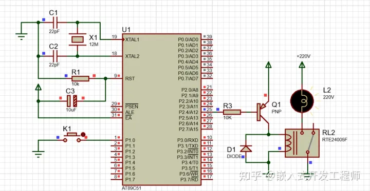

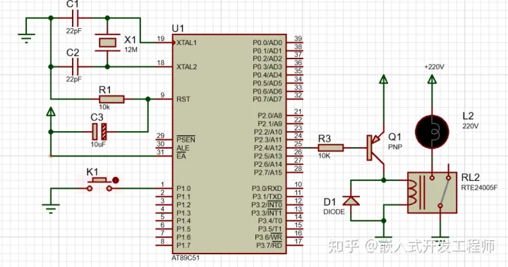

具体功能实现:
当按下开关时,继电器闭合点亮照明设备(灯泡)
使用器件:
照明设备(LAMP)、按键、AT89C51、若干电阻、PNP晶体管、二极管、继电器(RTE24005F)
Proteus仿真原理图:
仿真:
知识介绍:
Proteus布线

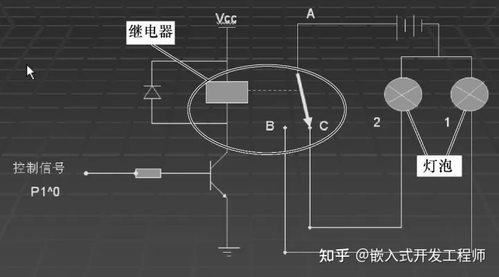

为了让整个原理图看上去简洁明了,我们对元器件的导线进行标号,而不是直接和芯片相连。
继电器驱动电路原理
主要代码(C语言)KEIL5实现:
#include
#define uchar unsigned char
#define uint unsigned int
sbit K1 = P1^0;
sbit RELAY = P2^4;
void DelayMS(uint ms)
uchar t;
while(ms--)
for(t=0;t<120;t++);
void main()
P1 = 0xff;
RELAY = 1;
while(1)
if(K1==0)
while(K1==0);
RELAY = ~RELAY;
DelayMS(20);
问题解答:
Q
为什么继电器要连接晶体管?
由于继电器通电的电流很大,不能用单片机直接控制,需要晶体管驱动,用晶体管做开关电路,用单片机控制晶体管的基极控制晶体管的导通和截止,从而控制继电器的通电和关闭。
