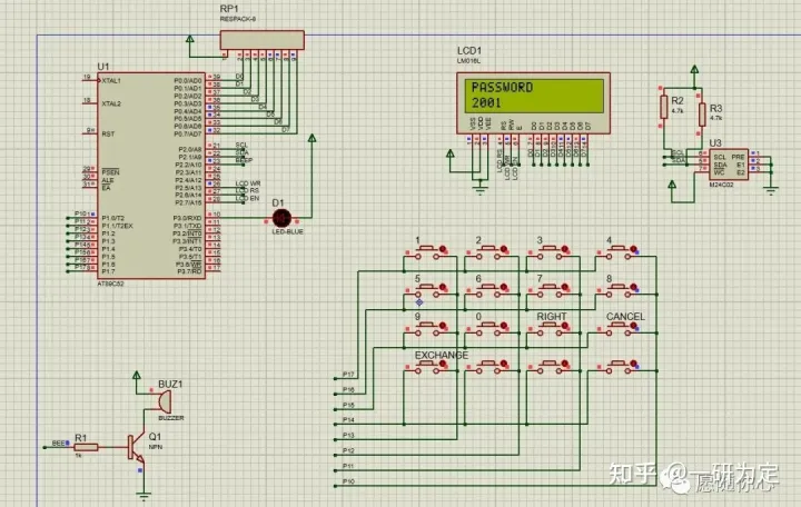

具体功能的实现:
按下不同的按键,在LCD1602显示屏中可以出现不同的数字密码,如果输入错误,会显示ERR,反之显示ON;如果密码输错3次,则蜂鸣器报警30s同时在此期间无法输入密码。按键的功能有重置密码,取消,确认三种功能。
器件:AT89C51,排阻,LCD1602,若干电阻,电源,按键,蜂鸣器,三极管
Proteus仿真原理图:
知识介绍:

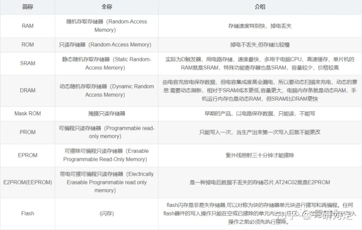

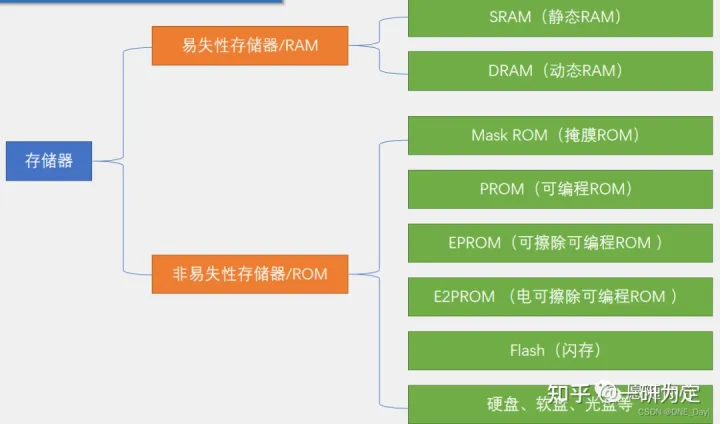

①存储器介绍:
存储器主要芯片AT24C02:
AT24C02是一个2K位串行CMOS E2PROM, 内部含有256个8位字节,CATALYST公司的先进CMOS技术实质上减少了器件的功耗。AT24C02有一个16字节页写缓冲器。该器件通过IIC总线接口进行操作,有一个专门的写保护功能。
②为什么蜂鸣器要接NPN晶体管?
加NPN型三极管进行驱动,因为单片机的引脚驱动能力有限,蜂鸣器的功率比较大,所以需要通过三极管来驱动。
③为什么P0口接上拉电阻?
因为P0口是准双向口,即是开漏输出的,当P0口作为并行口使用时,只能输出低电平,不能输出高电平,需要接一个上拉电阻才能输出高电平。
主要代码(C语言)KEIL5实现:
主函数代码:
#include
#include "Delay.h"
#include "LCD1602.h"
#include "MatrixKey.h"
#include "Beep.h"
#include "AT24C02.h"
unsigned char KeyNum;
unsigned int password,count;
unsigned int scount;
unsigned int rightpass ;
sbit led = P3^0;
sbit P22 = P2^2;
void main()
  P22 = 0;
  rightpass = 2001;
  LCD_Init();
  while(1)
      KeyNum = MatrixKey();
      LCD_ShowString(1,1,"PASSWORD");
      if(KeyNum)
        if(KeyNum <= 10)
            led = 1;
            if(count < 4)
            password*=10;
            password += KeyNum % 10;
            count++;
        LCD_ShowNum(2,1,password,4);
        if(KeyNum == 13)
        rightpass = password;
        password = 0;
        count = 0;
        if(KeyNum == 11)
            if(password == rightpass)
              LCD_ShowString(1,14,"ON ");
              led = 0;
              password = 0;
              count = 0;
          }else{
              LCD_ShowString(1,14,"ERR");
              scount++;
                if(scount == 3)
                int i = 60;
                while(i--)
                  Beep();
                Delay(30000);
                scount = 0;
                password = 0;
                count = 0;
        if(KeyNum == 12)
        password = 0;
        count = 0;
