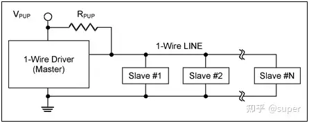

1. 单总线典型框图
单总线适用于单主机系统,能够控制一个或多个从机设备。主机可以是微控制器,从机可以是单总线器件,它们之间的数据交换只通过一条信号线。

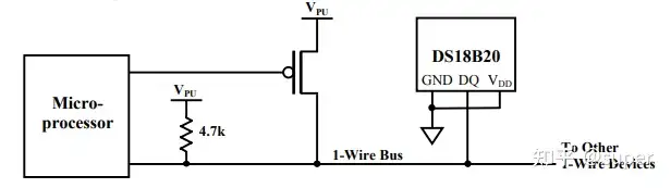

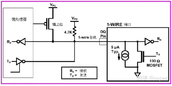

2. 漏极开路
单总线主机或从机设备通过一个漏极开路或三态端口连接至该数据线,由于是开漏结构,需要在数据线上加一个上拉电阻,一般是 4.7K。
为了确保总线上的某些器件在工作时(如温度传感器进行温度转换、E2PROM 写人数据时)有足够的电流供给,除了上拉电阻之外,还需要在总线上使用 MOSFET 提供强上拉供电,大多数的应用这个强上拉是不需要的。
主机或从机将数据线拉低到GND表示数据0,将数据线释放为高表示数据1。
  • 当 MCU 发送逻辑 1 时,经过反相器,总线呈现逻辑 0,逻辑 0 经过 1-WIRE 器件的反相器,即会收到逻辑 1;
  • 当 MCU 发送逻辑 0 时,经过反向器,总线呈现逻辑 1,逻辑 1 经过 1-WIRE 器件的反相器,即会收到逻辑 0;
  • 当 1WIRE 器件发送逻辑 1 时,Tx 处有 NMOS 会导通,总线呈现逻辑 0,经过 MCU Rx 处的反相器,MCU 会收到逻辑 1;
  • 当 1WIRE 器件发送逻辑 0 时,NMOS 截止,总线呈现逻辑 1,MCU 会收到逻辑 0;

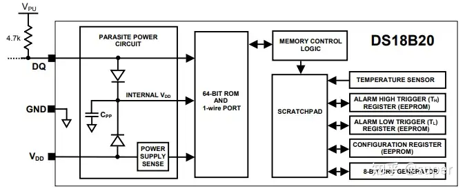

3. 寄生供电电路
单总线器件内部设置有寄生供电电路(Parasite Power Circuit)。
当单总线处于高电平时,一方面通过二极管向芯片供电,另一方面对内部电容 C(容值约 800pF)充电。当单总线处于低电平时,二极管截止,内部电容 C 向芯片供电。由于电容 C 的容量有限,因此要求单总线能间隔地提供高电平以能不断地向内部电容 C 充电,维持器件的正常工作,这就是通过网络线路“窃取”电能的“寄生电源”的工作原理。另外需要间断高电平的原因是如果总线保持低电平超过 480us,总线上的所有器件将复位。

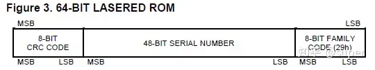

4. 64 位 ROM ID
主机通过 64 全球唯一的 ROM ID 来识别挂在总线网络上的从机。
每个单总线器件都有一个全球唯一的 64 位 ROM ID,该注册码保证唯一的身份,并用于多节点 1-Wire 网络中的器件寻址,64 位 ROM 注册码不可更改,ROM ID 由出厂激光刻度在单总线器件内部。
64 位 ROM ID 组成:前 8 位是 1-WIRE 家族码,后 48 位是唯一的序列号、最后 8 位是由前 56 位 ROM 码所计算出的 CRC 校验码。

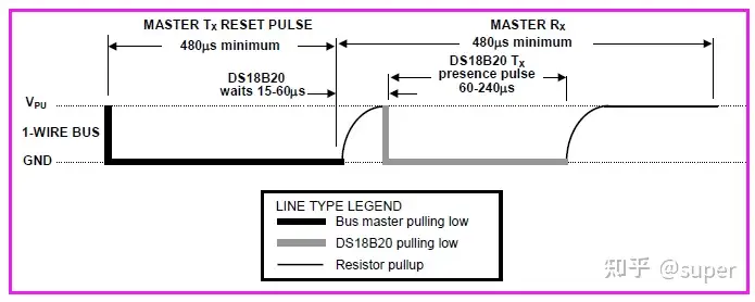

1. 复位/应答脉冲
复位/应答脉冲要求:主机拉低总线 480~960us 来产生复位信号,然后释放总线进入接收模式,接着从机等待 15-60us(上拉电阻上拉至高电平),从机再拉低总线 60-240us 来产生应答信号,主机接收到从机的应答信号后,表明从机准备就绪,初始化过程完成了。

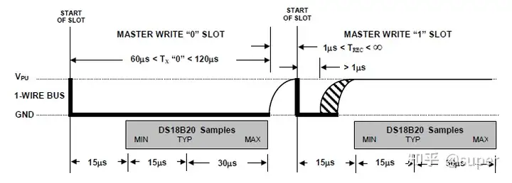

2. 写 0 时隙
写0时隙要求:写 0 时隙起始于主机拉低总线,主机拉低总线后,只需在整个时隙期间保持总线低电平在 60us 以上,一般是 60~120us 之间。
3. 写 1 时隙
写1时隙要求:写 1 时隙和写 0 时隙一样,起始于主机拉低总线,在拉低总线 15us 之内需要将总线拉高,拉高总线需要维持 60us 以上。

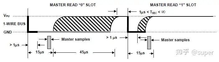

4. 读 0 时隙
读0时隙要求:读 0 时隙由主机发起,且至少拉低总线 1us,此时从机才开始在总线上发数据 0 或者 1;从机发送 1,则保持总线为高电平;从机发送 0,则拉低总线。当发送 0 时,从机在该时隙结束后释放总线,由上拉电阻拉至空闲的高电平状态。从机发出的数据在起始时隙之后,保持有效时间 15us,因而,主机在读时隙期间必须释放总线并且在时隙起始后的 15us 之内采样总线。读 1 时隙没有在本文中没有写,要求和写 1 时隙是一致的。

1. 硬件结构

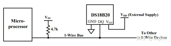

DS18B20 是学习 51 单片机中时,最常用的温感,采用的就是单总线结构。其供电方式有两种,一种是总线寄生电源,一种是使用外部电源。
需要注意,使用总线寄生电源时,18B20 的 VDD 管脚需要和 GND 接在一起。
DS18B20采用寄生电源
